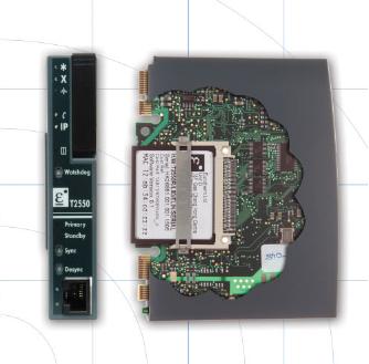

● T2550处理器模件:
即IOC-基于成熟的TMC设计
-支持冗余配置及单重化的应用
-内置实时时钟
-每个处理器均带10/100MbpsELIN控制网接口
-可拆换的Flash memory卡
-新增LED状态指示和运行模式切换开关
-主/备处理器模件间的内部通讯总线采用自有协议,防止非法访问
-数据库保护-保护用户知识产权

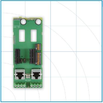

● T2550端子模件:
双模件宽度
-支持冗余热备及单重化应用
-在单重化时提供处理器模件空盒覆盖空槽
-内置实时时钟及RAM掉电保护电池
-提供ELIN地址设置开关
-独立的ELIN接口,备用处理器处等待状态
-处理器模件有独立的电源接口,允许电源极性误接
