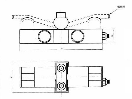

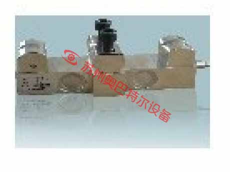

²úÆ·Ãû³Æ£º LSZ-S06ÅÔѹÕÅÁ¦´«¸ÐÆ÷
ÐÍ ºÅ£º LSZ-S06
ÅÔѹÕÅÁ¦´«¸ÐÆ÷
  1. ²úÆ·Ãû³Æ£ºÅÔѹÕÅÁ¦´«¸ÐÆ÷
  2. ÐͺţºLSZ-S06
  3. ²úÆ·¼ò½é£ºÎȶ¨ÐԸߣ¬°²×°·½±ã¡£
ÓÃ;ÓëÌØµã    ¡¡¡¡¿É¿¿ÐԸߣ¬»¥»»ÐԺã¬Ê¹Ó÷½±ã£¬¡¡¡¡ÊÊÓÃÓÚ¸ÖË¿ÉþÕÅÁ¦µÄ²âÁ¿Óë¿ØÖÆ¡£Á¿³Ì¡¢¹æ¸ñ¡¢ÍâÐμ°°²×°³ß´ç¡¡¡¡1t,2t,5t,10t
 ¶î¶¨ÔغÉ
1¡«10t
×ۺϾ«¶È
0.5%£¨ÏßÐÔ+Öͺó+ÖØ¸´ÐÔ£©
ÁéÃô¶È
2.0mV/V
Èä±ä
¡À0.02¡«¡À0.03¡¡£¥F¡¤S/30min
ÁãµãÊä³ö
¡À1¡¡£¥F¡¤S
ÁãµãζÈÓ°Ïì
¡À0.02¡«¡À0.03¡¡£¥F¡¤S/10¡æ
Êä³öζÈÓ°Ïì
¹¤×÷ζÈ
-20¡æ¡«+65¡æ
ÊäÈë×迹
780¡À30¦¸
Êä³ö×迹
700¡À4¦¸
¾øÔµµç×è
¡µ5000M¦¸
°²È«¹ýÔØ
150£¥ F¡¤S
¹©Çŵçѹ
½¨Òé10VDC, ×î´ó20VDC
²ÄÖÊ
ºÏ½ð¸Ö»ò²»Ðâ¸Ö
½ÓÏß·½Ê½
µçÔ´£¨+£©ºìÏß¡¡¡¡µçÔ´£¨-£©ÂÌÏß
Êä³ö£¨+£©»ÆÏß¡¡¡¡Êä³ö£¨-£©°×Ïß
¸ÖË¿ÉþÀ­Á¦
Á¿³Ì
¸ÖË¿ÉþÖ±¾¶
A
B
C
1T
1T
¦µ6-¦µ14
180
30
60
2T
1T
¦µ10-¦µ18
180
30
60
5T
2T
¦µ16-¦µ26
180
30
60
10T
5T
¦µ24-¦µ36
200
40
80
20T
10T
¦µ24-¦µ36
240
46
90
