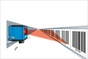

Áé»î----¿É¿¿----¶ÀÁ¢£¬OLMÏßÐÔ¾àÀë²âÁ¿´«¸ÐÆ÷µÄÌØµã£º
  • »ùÓÚÌõÂëÔĶÁÔ­ÀíµÄ·Ç½Ó´¥Ê½¶¨Î»Óë¾àÀë²âÁ¿´«¸ÐÆ÷
  • ÄÚÖÿɼûLED¹âÔ´²¢²ÉÓÃÊÓ¾õÔ­Àí
  • Õë¶Ô¸ß·Ö±æÂʺÍÏìÓ¦Ëٶȵľ«È·¿ìËÙ¶¨Î»
  • ²ÉÓÃÁË·Ç´«Í³µÄת¾µÊ½Éè¼ÆÔ­ÀíÌṩÁËÓÅÒìµÄ¿¹ÏÖ³¡¶¶¶¯ºÍÕñ¶¯ÄÜÁ¦
  • Ìṩ10 km²âÁ¿·¶Î§,ʹÓÃÓëËùÓÐÖ±ÏߺͷÇÖ±Ï߹켣
  • ¹¤×÷ζȷ¶Î§¿í´ï -30 ¡ãC ~ +60 ¡ãC
  • Ϊ»·¾³Î¶ȱ仯ÌṩÁ˸ßÖØ¸´¾«¶È

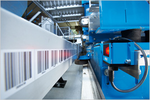

OLM100Ó¦Ó÷¶Î§¹ãÀ«¡­¡­
  • »·ÐÎתÅ̺ÍÐýת¹ìµÀ³µ£ºÁé»î¶¨Î»ºÍ¹ì¼£×·×Ù
  • ¸ß¼Ü´«Êä³µºÍ´©ËóС³µ£ºÎª×îÓÅ»¯µÄ´«ÊäºÍÔ˶¯Â·¾¶Ìṩ¸÷Öֹ켣µÄ¶¨Î»£¬½¨Á¢¿ÉÒÔ×·ËݺÍÖØ¸´µÄÔ˶¯¹ì¼£¡£
  • ת½Ç¶¨Î»£º¼Ç¼Ô˶¯¹ì¼£µÄ³¤¶È£¬Ìṩ¶ÔÖ±Ïß¡¢ÇúÏßÐÅÏ¢µÄ¼Ç¼ÒÔ¼°ÖжϵãÐÅÏ¢µÄ¹ýÂË»ò¼Ç¼¡£

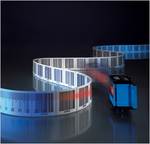

»ùÓÚÌõÂëÔĶÁÔ­ÀíµÄλÖô«¸ÐÆ÷------×î¼ÑµÄÖ±Ïß»òÇúÏ߹켣¶¨Î»·½Ê½
¼Ì³ÉÊìµÄ¼¤¹â²â¾à´«¸ÐÆ÷¼Ò×åÖ®ºó£¬SICK¹«Ë¾×îÐÂÍÆ³öÁËÏßÐÔ¾àÀë´«¸ÐÆ÷OLM100¡£Í¨¹ýɨÃè¹Ì¶¨¹ìµÀÉϵÄÌõÂëÐÅÏ¢£¬ÏßÐÔ´«¸ÐÆ÷»ñÈ¡µ±Ç°µÄλÖÃÐÅÏ¢´Ó¶ø¶ÔÖ±Ïß»òÇúÏߵIJ»Í¬¹ì¼£½øÐпìËٺ;«È·µÄ¶¨Î»¡£OLM100µÄÕâÒ»ÌØµãΪÎïÁ÷ÐÐÒµµÄÓ¦ÓÃÌṩÁ˸ü¶àµÄÑ¡Ôñ¡£
Õë¶Ô¸ß¼ÜµÄµç¶¯ÊäËÍ´ø£¬¹ìµÀ´©Ëó³µ£¬»Ø×ªÅ̺ͻ·ÐÎתÅÌ£¬ÌáÉýϵͳºÍ»úÆ÷±ÛµÈµäÐÍÓ¦Ó㬼õÉÙÃ¤ÇøÀýÈçÔÚת½Ç´¦½øÐо«È·¶¨Î»Ò²±äµÃÔ½À´Ô½ÖØÒª£¬OLM100ΪÕâÖÖ·ÇÖ±ÏߵĶ¨Î»ÌṩÁË×îÀíÏëµÄ½â¾ö·½°¸¡£Í¨¹ýɨÃèÌùÔÚ¹ìµÀÉϵÄ3cmÏàÁÚ¼ä¸ôµÄÌõÂë¿é£¬´«¸ÐÆ÷»ñµÃÁ˸ߴï0.1mm·Ö±æÂʵĵ±Ç°Î»ÖÃÐÅÏ¢£¬²¢ÌṩRS422, RS485, SSI, and CANopenµÈÊý¾Ý½Ó¿Ú°ÑÐÅÏ¢ÊäÈëµ½É϶˿ØÖÆÏµÍ³¡£
׿ԽÐÔÄÜΪӦÓÃÌṩÎÞÏÞ¿ÉÄÜ
¹âѧԭÀíµÄÏßÐÔ´«¸ÐÆ÷OLM100רΪ¸ßÐÔÄܵIJâÁ¿¶øÉè¼Æ£¬²¢Í¬Ê±¼¯³ÉÁ˼á¹ÌÄÍÓõÄÍâ¿Ç£¬²ÉÓÃÁ˸ü¼ÓÎȶ¨¿É¿¿µÄLED¹âÔ´µÄÔ­Àí£¬Í¬Ê±ÅׯúÁËÒ×ÊÜÓ°ÏìµÄ´«Í³µÄת¾µÊ½¹âÔ´¡£´«¸ÐÆ÷µÄ¹âÔ´ÌṩÁË×îÇ¿µÄÁÁ¶È£¬·Ç³£Ò×ÓÚÔÚ°²×°µ÷ÊÔʱ¶Ô×¼ÌõÂ룬ͬʱҲ´ó´óÔöÇ¿Á˶ÁÂëµÄÄÜÁ¦ºÍ¿¹»·¾³¹â¸ÉÈŵÄÄÜÁ¦¡£Í¬Ê±×Ô´øµÄ°²×°±³°åºÍ4¸ö°²×°ÂÝË¿¿×ÒÔ¼°TÐͲÛΪ²»Í¬³¡ºÏµÄ°²×°ÌṩÁË·½±ã²¢½ÚÔ¼Á˳ɱ¾¡£OLM100ͬʱΪ°²×°·½ÏòÌṩÁË100 mm +/- 20 mmµÄ·¶Î§£¬ÎªË®Æ½·½Ïò¶¶¶¯Ï¿ɿ¿¶¨Î»ÌṩÁËÓÅÒìµÄÊÊÓ¦ÐÔ¡£

SICKµÄÌõÂëÔĶÁΪ¸÷ÖÖÓ¦Óó¡ºÏÌṩÁËÆÄ¾ßǰ¾°µÄ½â¾ö·½°¸£¬Äܹ»·Ç³£Áé»î¿É¿¿µÄÓ¦¶Ô¸÷ÖÖ¹¤Òµ³¡ºÏζȴÓ- 30 ¡ãC µ½ + 60 ¡ãC ±ä»¯Ëù´øÀ´µÄÈÈÕÍÀäËõµÄÓ°Ï졣С·¶Î§ÌõÂëµÄÀ­ÉýÄÜͨ¹ýÕ³ÌùµÄËɽô³Ì¶È½øÐе÷½Ú£¬´ó·¶Î§ÌõÂëµÄÀ­Éý»òÖжϿÉÒÔͨ¹ýµ¥¸öÌØÊâ·ÖÀëµÄÌõÂë½øÐе÷½ÚÓëÅäºÏ¡£Èç¹û¾Ö²¿ÌõÂëÊÕµ½Ë𺦻òÕßÔàÎÛ£¬Ê©¿Ë¹«Ë¾µÄÍøÕ¾Ö§³Ö¿Í»§Ö±½ÓÏÂÔØÏàÓ¦µÄÌõÂë¶Î½øÐдòÓ¡²¢Ìæ»»(www.sick.com/OLM) ¡£
OLM100ΪֱÏߺÍÇúÏ߹켣µÄ¶¨Î»ÌṩÁËÀíÏëµÄ½â¾ö·½°¸¡£ÎÞÂÛÊÇÁé»îµÄʹÓ÷½·¨¡¢¿É¿¿µÄ¹¤ÒµÐÔÄÜ£¬ÒÔ¼°±ãÀûºÍµÍ³É±¾µÄ°²×°Ê¹ÓúÍά»¤µÈÌØµã£¬¶¼Îª¿Í»§ÌṩÁËÖµµÃÐÅÀµµÄÆ·ÖÊ¡£
