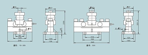

ÐÍ ºÅ£º LSZ-S05
Æ· ÅÆ£º 8517
ÓÃ;ÓëÌØµã ¡¡             ¸ß¾«¶È¡¢µÍ¹¦ºÄ¡¢È«ÃÜ·âÊÊÓø÷Àà¶ñÁÓ»·¾³¡£ÊÊÓÃÓÚ¹ìµÀºâ¡¢Æû³µºâÒÔ¼°¸÷Ààµç×ÓºâÆ÷µÈ¡£     Á¿³Ì¡¢¹æ¸ñ¡¢ÍâÐμ°°²×°³ß´ç 10£¬15£¬20£¬30£¬50t
¶î¶¨ÔغÉ
10¡«50t
×ۺϾ«¶È
0.02 £¨ÏßÐÔ+Öͺó+ÖØ¸´ÐÔ£©
ÁéÃô¶È
2.0¡¡mV/V
Èä±ä
¡À0.02¡¡£¥F¡¤S/30min
ÁãµãÊä³ö
¡À1¡¡£¥F¡¤S
ÁãµãζÈÓ°Ïì
¡À0.02¡¡£¥F¡¤S/10¡æ
Êä³öζÈÓ°Ïì
¡À0.02¡¡£¥F¡¤S/10¡æ
¹¤×÷ζÈ
-20¡æ¡«+65¡æ
ÊäÈë×迹
770¡À30¡¡¦¸
Êä³ö×迹
700¡À5¡¡¦¸
¾øÔµµç×è
¡µ5000¡¡M¦¸
°²È«¹ýÔØ
150£¥ F¡¤S
¹©Çŵçѹ
½¨Òé10VDC
²ÄÖÊ
ºÏ½ð¸Ö
½ÓÏß·½Ê½
µçÔ´£¨+£©ºìÏß¡¡¡¡µçÔ´£¨-£©ÂÌÏß
Êä³ö£¨+£©»ÆÏß¡¡¡¡Êä³ö£¨-£©°×Ïß
