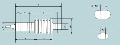

ÓÃ;ÓëÌØµã
¡¡¡¡¿É³ÐÊÜÀ¡¢Ñ¹Á½ÖÖÊÜÁ¦ÐÎʽ¡£¿¹Æ«ÔØ¡¢¿¹Æ£ÀÍÄÜÁ¦Ç¿¡£¶Ô¶ñÁӵŤ¿ö»·¾³¿É²ÉÓò»Ðâ¸Ö²¨Îƹܺ¸½ÓÃÜ·âÊÊÓÃÓÚµç×Ó³Ó¡¢Æ¤´ø³Ó¡¢Á϶·³Ó¼°ÆäËüÁ¦ÖµµÄ²âÁ¿Óë¿ØÖÆ¡£
Á¿³Ì¡¢¹æ¸ñ¡¢ÍâÐμ°°²×°³ß´ç
¡¡¡¡10£¬20£¬30£¬50£¬100£¬200£¬ 300£¬500£¬700£¬1000kg
¶î¶¨ÔغÉ
10¡«1000kg
×ۺϾ«¶È
0.02£¨ÏßÐÔ+Öͺó+ÖØ¸´ÐÔ£©
ÁéÃô¶È
2.0¡¡mV/V
Èä±ä
¡À0.02¡¡£¥F¡¤S/30min
ÁãµãÊä³ö
¡À1¡¡£¥F¡¤S
ÁãµãζÈÓ°Ïì
¡À0.02¡¡£¥F¡¤S/10¡æ
Êä³öζÈÓ°Ïì
¡À0.02¡¡£¥F¡¤S/10¡æ
¹¤×÷ζÈ
-20¡æ¡«+65¡æ
ÊäÈë×迹
385¡À10¡¡¦¸
Êä³ö×迹
350¡À3¡¡¦¸
¾øÔµµç×è
¡µ5000¡¡M¦¸
°²È«¹ýÔØ
150£¥ F¡¤S
¹©Çŵçѹ
½¨Òé10VDC
²ÄÖÊ
ºÏ½ð¸Ö»ò²»Ðâ¸Ö
½ÓÏß·½Ê½
µçÔ´£¨+£©ºìÏß¡¡¡¡µçÔ´£¨-£©ÂÌÏß
Êä³ö£¨+£©»ÆÏß¡¡¡¡Êä³ö£¨-£©°×Ïß
³ß´ç/mm
Á¿³Ì/kg
A
B
C
D
E
F
G
H
¦Õ1
¦Õ2
¦Õ3
TJH-8A 10 20 30 50 100 200
122
12
18
82
22
55
32
20
38
8.5
11
TJH-8B 200 300 500 700 1000
210
15
40
140
36
92
66
24
56
12
14
