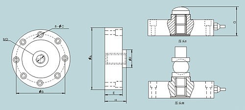

ÓÃ;ÓëÌØµã
¡¡°²×°·½±ã¡¢µÍ¸ß¶È¡¢È«ÃÜ·â¡¢¡£ÊÊÓÃÓÚÆ½Ì¨³Ó¡¢Æû³µºâ¡¢¹ìµÀºâ¼°ÁϲÖÎïλ²âÁ¿Óë¿ØÖÆ¡£¿ÉÑ¡ÔñÒ»Ì廯±ê×¼ÐźÅÊä³ö£¬ÈýÏßÖÆ£¬0¡«10mA¡¢4¡«20mA»ò0¡«5VÊä³ö¡£
Á¿³Ì
¡¡2£¬3£¬5£¬10£¬20£¬30£¬50t
¼¼Êõ²ÎÊý
¶î¶¨ÔغÉ
2¡«50t
×ۺϾ«¶È
0.03¡¡0.05£¨ÏßÐÔ+Öͺó+ÖØ¸´ÐÔ£©
ÁéÃô¶È
2.0¡¡mV/V
Èä±ä
¡À0.03¡«¡À0.05¡¡£¥F¡¤S/30min
ÁãµãÊä³ö
¡À1¡¡£¥F¡¤S
ÁãµãζÈÓ°Ïì
¡À0.03¡«¡À0.05¡¡£¥F¡¤S/10¡æ
Êä³öζÈÓ°Ïì
¹¤×÷ζÈ
-20¡æ¡«+65¡æ
ÊäÈë×迹
385¡À15¡¡¦¸
Êä³ö×迹
350¡À3¡¡¦¸
¾øÔµµç×è
¡µ5000¡¡M¦¸
°²È«¹ýÔØ
150£¥ F¡¤S
¹©Çŵçѹ
½¨Òé10VDC
²ÄÖÊ
ºÏ½ð¸Ö»ò²»Ðâ¸Ö
½ÓÏß·½Ê½
µçÔ´£¨+£©ºìÏß¡¡¡¡µçÔ´£¨-£©ÂÌÏß
Êä³ö£¨+£©»ÆÏß¡¡¡¡Êä³ö£¨-£©°×Ïß
³ß´ç/mm
Á¿³Ì/t
¦ÕA
¦ÕB
¦ÕC
¦ÕF
MD
H
E
G
2-7
105
88.9
6.5
32
M16¡Á1.5
45
37
54
10-25
125
101.6
8.5
39
M32¡Á1.5
56
46
67
30-50
145
116.8
10.5
51
M40¡Á1.5
65
54
78
