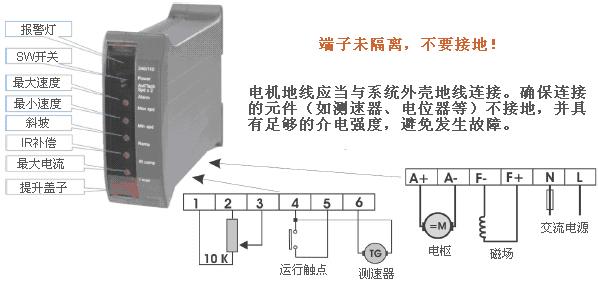

Ö±Á÷µç»ú¿ØÖÆÆ÷£¬µçÊàµçÁ÷3.4 -12.2°²Åà       ¼¼ÊõÌØÐÔ
ÐͺÅ
1 - ÏóÏÞ£¨Ö±Á÷180Vʱ£¬¹¦ÂÊΪ0.55kW-1.9kW£©
¶Ë×Óδ¸ôÀ룺ER - 340£¬ER ¨C 680£¬ER -1220
¶Ë×ÓÈ«¸ôÀ룺ER - 340i£¬ER - 680i£¬ER -1220i
4 - ÏóÏÞ£¨Ö±Á÷180Vʱ£¬¹¦ÂÊΪ0.55kW -1.9kW£©
¶Ë×ÓÈ«¸ôÀ룺ER - 340XRi£¬ER - 680Xri£¬ER - 1220XRi

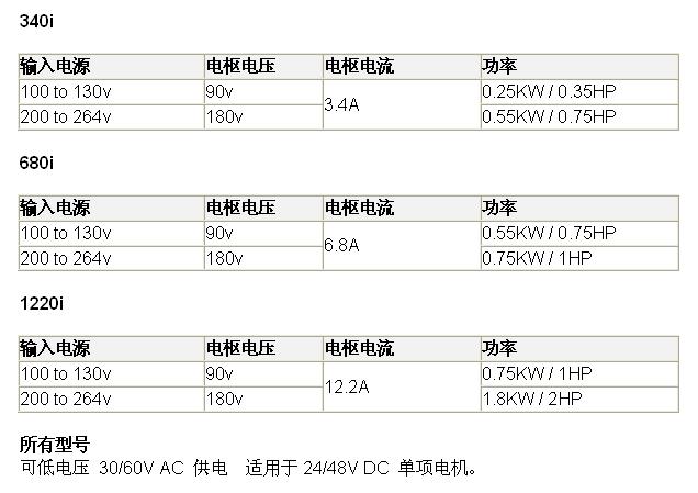

½»Á÷µçÔ´ÊäÈ룺110/240V½»Á÷Óë30/60V½»Á÷£¨¹¤³§Ñ¡Å䣩+/-10%£»50-60Hz
×î´óÊä³ö¹¦ÂÊ£º
    µçÊࣺµçѹ£¨Vdc£©£½ 0.77 x ½»Á÷µçÔ´µçѹ£¨±ê³Æ£©
    ´Å³¡£ºµçѹ£¨Vdc£©£½ 0.9»ò0.45 x ½»Á÷µçÔ´µçѹ£¬×î¸ß1A
    ËÙ¶È·´À¡£ºµçÊàµçѹÓëÄ£Äâ²âËÙÆ÷µÄ±ê×¼
    ËÙ¶È·¶Î§£º0-100%£¬È¡¾öÓÚÉ趨µÄµãÖµ£¬¾«È·¶È£º0.2%£¨²âËÙÆ÷£©£¬2%(ARM)
    ¹ýÔØ£ºÉ豸±ê³ÆµçÁ÷µÄ150%£¬³ÖÐø30Ãë¡£

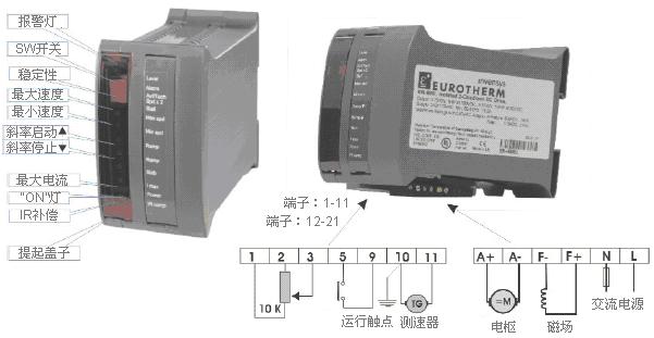

Óû§µ÷½Ú£º
    ´«¶¯Æ÷¼ÌµçÆ÷ãÐÖµ£¨Level£©*£ºÎ§ÈÆÁã+/- (0.5-100)%¶Ô³Æ
    ×î´óËÙ¶È£¨Max spd£©£º¶ÔÓ¦40-200V »ò10-50V ARM»ò²âËÙÆ÷µçѹ
    ×îСËÙ¶È£¨Min spd£©£º×î´óËٶȵÄ0-30%
    Ð±ÆÂÆð¶¯£¨Ramp£©£º1-20Ãë´ïµ½0-100%ËٶȼäµÄбÂÊбÆÂÍ£Ö¹£¨Ramp£©£º1-    20Ãë´ïµ½100-0%ËٶȼäµÄбÂÊ
    Îȶ¨ÐÔ£¨Stab£©*£ºËÙ¶È»ØÂ·µÄ1-10ÔöÒæ
    ×î´óµçÁ÷£¨Imax£©£º0-100%µçÊàµçÁ÷ÏÞÖÆ
    IR²¹³¥£¨IR comp£©£º0-25%
£¨*½öÊÊÓÚÈ«¸ôÀëÉ豸£©
    ÊäÈë/Êä³ö£ºÈ¡¾öÓÚÐͺţ¬²Î¼ûÊÖ²á˵Ã÷¡£
Íⲿ¿ØÖÆ£º
    ´ÓÍⲿ10K¦¸µçλ¼Æ»ñµÃËÙ¶ÈÉ趨ֵ
    ÍⲿÔËÐУ¨RUN£©´¥µã×÷µç×Ó¡°Í£Ö¹/Æð¶¯¡±
ËðºÄ£¨W£©£º3V x µçÊàµçÁ÷£¨A£©
