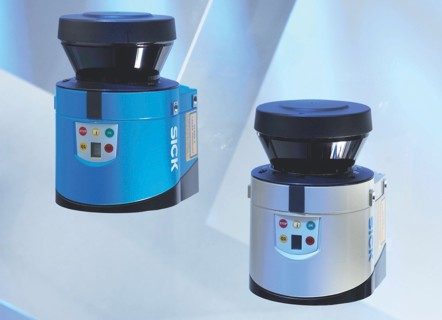

²úÆ·Ãû³Æ£º LMS100 ¼¤¹â²âÁ¿ÏµÍ³
ÐÍ ºÅ£º LMS100
LMS100¿ªÍØÐµÄÊг¡£º
  • ¾ßÓÐÊʺÏÓÚÊÒÄÚ¼°ÊÒÍâÓ¦ÓõIJ»Í¬ÐͺÅ
  • ɨÃè½Ç¶È270¡ã
  • ¸ß¾«¶ÈµÄ¼ì²âÄÜÁ¦
  • ¿ÉÒÔÊý¾Ý¾«È·µÄ¾àÀë²âÁ¿Êý¾Ý
  • ¶¯Ì¬Çл»É¨ÃèÇøÓò
  • ÓжàÖÖͨѶ½Ó¿Ú
  • Ìå»ýС£¬ÖØÁ¿ÇᣬºÄµçÉÙ
  • ·Ç³£Îȶ¨µÄÎïÌå̽²â
  • ¿ÉÖ±½Ó½«Á½Ì¨LMS100ÁªÍø

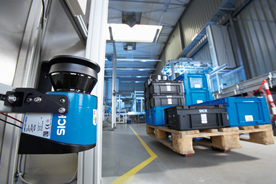

Ó¦Óð¸Àý£º
  • ·ÀײӦÓà / Ó¦ÓÃÓÚ¼¯×°ÏäÂëÍ·£¬ÎïÁ÷¼°»úÆ÷ÈË
  • ¼àÓü£¬ºËµç£¬¾üÊ»ùµØµÈÊÒÄÚÊÒÍâ°²·À¼à¿Ø
  • ÓÃÓÚ³µÁ¾ÊÕ·ÑÕ¾³µÁ¾·ÖÀë¼°³µÁ¾·ÖÀàµÈ
  • ×Ô¶¯Å©»úÉ豸×Ô¶¯µ¼º½
  • Îï¼ÜÎïÁÏ×°Åä·À´í
  • ¿ÕÍÐÅ̼ì²â
  • ×Ô¶¯×¥È¡¹ý³Ì¿ØÖÆ

½ô´ÕÐÍLMS100¼¤¹â²âÁ¿ÏµÍ³Ó¦ÓÃÓÚ¹¤³§×Ô¶¯»¯
Ê©¿ËÐµļ¤¹âɨÃèÆ÷LMS100½á¹¹½ô´Õ£¬¹¦ÄÜÇ¿´ó£¬Ó¦ÓÃÓÚ¹¤³§×Ô¶¯»¯µÄ¶àÖÖ³¡ºÏ¡£LMS100¾ßÓÐÖØÁ¿Çᣬ¹¦ºÄС£¬¼ì²â¿É¿¿£¬¾«È·²âÁ¿Êý¾ÝÊä³ö¼°¶¯Ì¬ÇøÓò¼à¿Ø£¬¶à¸öÊý¾Ý½Ó¿ÚµÈÌØµã¡£ÎªÊʺϲ»Í¬Ó¦Óû·¾³µÄÐèÒª£¬LMS100ÓÐÁ½ÖÖÀàÐÍ:LMS100ÓÃÓÚÊÒÄÚÐÍ£¬IP65µÄ·À»¤µÈ¼¶£»LMS111ÓÃÓÚÊÒÍ⣬IP67µÄ·À»¤µÈ¼¶£¬²¢¾ßÓÐÄÚ²¿¼ÓÈÈÆ÷¼°ÎíÆøÐ£Õý¹¦ÄÜ£¬ÒÔÊÊÓÃÓÚ»§Íâ¶ñÁӵĻ·¾³¡£
LMS100ÊÇÒ»¸ö·Ç´«Í³µÄ¼¤¹âɨÃèϵͳ£¬¾ßÓÐ270¡ãµÄɨÃè½Ç¶È£¬0.25¡ã½Ç¶È·Ö±æÂÊ£¬50HzµÄɨÃèÆµÂÊ£¬20mµÄ¼ì²â¾àÀ룬Õë¶Ô10%·´ÉäÂʵĺÚÉ«ÎïÌåÒÀÈ»¿É´ïµ½18Ãס£Í¨¹ýLMS100Èí¼þ£¬¿ÉÉèÖÃ10¸öɨÃèÇøÓò¡£¶àÂö³å»Ø²¨Ô­Àí£¬¿ÉÒÔ±£Ö¤¼ì²â¸ü¿É¿¿¡£¿íµçѹÊäÈë9-30V£¬¿ÉÒÔ·½±ãµÄÓÃÓÚ³µÔØÉ¨Ã裬·þÎñ»úÆ÷È˼°½¨ÖþÎï°²·À¼à¿Ø¡£LMS111¿Éͨ¹ýÈí¼þµÄÉèÖ㬼´Ê¹ÔÚÓ꣬ѩ£¬ÎíµÄ¶ñÁÓÌìÆøÏ¶¼Äܹ»¿É¿¿¼ì²â¡£
Ethernet¼°¸÷ÖÖI/OͨѶ
LMS100¿Éͨ¹ýRS232»òEthernetÓëÉÏλ»úͨѶ£¬Í¬Ê±¿ÉÒÔͨ¹ýÇ°ÃæµÄRS232²ÎÊýÅäÖýӿÚÏÂÔØ²ÎÊý¡£LMS100ÓÐ4¸öÊäÈ룬ÆäÖÐÓÐÁ½¸ö¿ÉÒÔÓÃÓÚËÍÈë±àÂëÆ÷Ðźţ¬3¸ö¿ª¹ØÁ¿Êä³ö£¬²¢ÇÒ¿ÉÒÔͨ¹ýCANBUSÄ£¿é½«¿ª¹ØÁ¿ÐźŴ«Êä¡£
ÊÊÓÃÓڹ̶¨¼°Òƶ¯Ð¡³µµÄÓ¦ÓÃ
¼øÓÚLMS100µÄ¸÷ÏîÍêÃÀÐÔÄÜ£¬Ê¹µÃLMS100¿ÉÒÔ±»¹ã·ºÓ¦ÓÃÓÚÒÔÏÂÁìÓò:
  • ·ÀײӦÓÃ/Ó¦ÓÃÓÚ¼¯×°ÏäÂëÍ·£¬ÎïÁ÷¼°»úÆ÷ÈË¡£
  • ÓÃÓÚ³µÁ¾ÊÕ·ÑÕ¾³µÁ¾·ÖÀë¼°³µÁ¾·ÖÀàµÈ¡£
  • ×Ô¶¯Å©»úÉ豸×Ô¶¯µ¼º½¡£
  • Îï¼ÜÎïÁÏ×°Åä·À´í
  • ¿ÕÍÐÅ̼ì²â
  • ×Ô¶¯×¥È¡¹ý³Ì¿ØÖÆ¡£
ÓÃÓÚ°²·ÀµÄÀíÏë²úÆ·
ÔÚ½¨ÖþÎï±£»¤¼°°²·ÀÓ¦ÓÃÖУ¬¼¤¹â²âÁ¿¼¼Êõ¶àÓÃÓÚÅäºÏÊÓ¾õ£¬¶¨Î»´³ÈëÕߣ¬×·×Ù¼à¿Ø£¬Ê¹µÃ°²·À·½°¸¸ü¾­¼Ã£¬¸ü¿É¿¿¡£LMS120ÊÇרÃÅΪÕâÖÖÓ¦ÓÃÉè¼ÆµÄ£¬ÊÊÓÃÓÚÊÒÄÚ¼°ÊÒÍâµÄ¸÷ÖÖ½¨ÖþÎï°²·À¼à¿Ø¡£
LMS100ϵÁзḻÁËÊ©¿Ë¼¤¹â²âÁ¿ÏµÍ³²úÆ·Ïߣ¬ÔÚ×Ô¶¯µ¼º½£¬×Ô¶¯Ê¶±ð£¬°²·À¼°ÇøÓò¼à¿ØÓ¦Ó÷½°¸ÖÐÓиü¶àÑ¡Ôñ¡£
