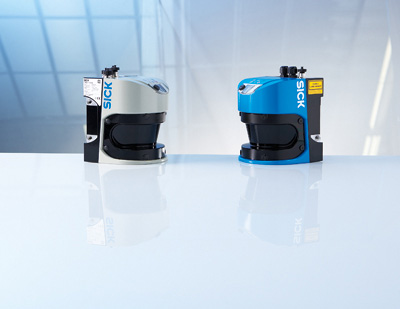

²úÆ·Ãû³Æ£º SICK´«¸ÐÆ÷ÍÆ³öLMS511ÊÒÍâÐͼ¤¹âɨÃèÀ×´ï
ÐÍ ºÅ£º LMS511
LMS511ÊÒÍâÐͼ¤¹âɨÃèÀ×´ïÖ÷ÒªÓÃÓÚÊÒÍâÐ͵ÄÎïÌå²âÁ¿¼°·Àײ¡£LMS511²ÉÓóÉÊìµÄ¼¤¹â£­Ê±¼ä·ÉÐÐÔ­Àí¼°¶àÖØ»Ø²¨¼¼Êõ£¬·Ç½Ó´¥Ê½¼ì²â£¬ÊÇÊÒÍâ·Àײ¡¢ÇøÓò±£»¤¡¢¼°¶ñÁÓ»·¾³²âÁ¿µÄÀíÏë²úÆ·¡£LMS511ÓÐÁ½ÖÖÐͺţ¬LMS511-2010²ÉÓÃС¹âµãµÄ¼¤¹â£¬Äܹ»½Ï׼ȷµÄ²âÁ¿ÎïÌåµÄ³ß´ç¼°¾àÀ룬ÆäÖ÷ÒªÓÃÓÚÒªÇó²âÁ¿¾«¶È½Ï¸ß£¬¾àÀë½Ï¾¡µÄÓ¦Óã»LMS511-10100Õë¶Ô10£¥·´ÉäÂʵÄÎïÌ壬¾àÀë¿ÉÒÔ´ïµ½40Ã×£¬Ö÷ÒªÕë¶Ô½ÏÔ¶¾àÀëµÄ²âÁ¿¼°·ÀײӦÓá£ÊÇÐÂÍÆ³öµÄ¸ßÐÔÄܵÄLMS511µÄÖ÷ÒªÌØµãΪ£ºÁé»îµÄÇøÓòÅäÖ㨿ÉÒÔ¸ù¾ÝÏÖ³¡ÐèÒª£¬ÉèÖø÷ÖÖͼÐεı£»¤ÇøÓò£¬ÇÒ¿ÉÒÔ¸ù¾ÝÏÖ³¡µÄÐèÒª£¬ËæÊ±¼òµ¥µÄÐÞ¸ÄͼÐΣ©¿É¿¿µÄ¿¹¸ÉÈÅÐÔÄÜ£¨Í¨¹ýÄÚ²¿Â˲¨¼°¶àÖØ»Ø²¨£©£¬´ó±£»¤¾àÀ루×îÔ¶6 5Ã׵ı£»¤ÇøÓò£©£¬ÒÔÌ«ÍøµÈ¶àÖÖͨѶ½Ó¿Ú£¨¸ü·½±ã¿Í»§ÏµÍ³¼¯³É£©£¬ÄÚ²¿¾ßÓÐ×Լ칦ÄܵÈÓŵ㡣ÊÇÊÒÍâÐÍ·Àײ/Õϰ­²âÁ¿»òÎïÌåÍâÐβâÁ¿µÄ×î¼Ñ·½°¸¡£ÆäÖ÷ÒªÓÃÓÚÊÒÍâ³µÁ¾ÂÖÀªÉ¨Ãè¡¢¸Û¿ÚÉ豸¶¨Î»¡¢ÂÖÀªÉ¨Ãè¼°·Àײ¡¢µØÍ¼É¨Ã衢ɢ»õÌå»ý²âÁ¿¡¢ÎÞÈ˳µµ¼º½¡¢°²·À×·×Ù¼°ÇøÓò·À»¤µÈ¡£
LMS511ÊÒÍâÐͼ¤¹âɨÃèÀ×´ïÖ÷ÒªÌØµã£º
  • Ìå»ýС,ÖØÁ¿Çá
  • ¾ßÓÐ×Լ칦ÄÜ
  • ²ÉÓÃ1¼¶¼¤¹â
  • ²ÉÓÃ¶à»Ø²¨¼¼Êõ
  • IP67·À»¤µÈ¼¶
  • ÄÚ²¿¼¯³É¼ÓÈÈÆ÷
  • ¿ÉÒÔÉèÖÃÊ®¸ö±£»¤ÇøÓò
LMS511ÊÒÍâÐͼ¤¹âɨÃèÀ×´ïÈ·±£¿Í»§ÀûÒæ£º
  • ·½±ã¿ÍÈ˰²×°¼¯³É
  • ±£Ö¤É豸µÄÕý³£ÔËÐÐ
  • ¶ÔÈËÌ尲ȫ,ÎÞº¦
  • ¸üºÃµÄ¹ýÂËÍâ½ç¸ÉÈÅ,²âÁ¿¸ü¿É¿¿
  • ±£Ö¤¿ÉÒÔÓÃÓÚ»§Íâ¶ñÁÓÌìÆø
  • ʹµÃÆä¿ÉÒÔÔÚ- 3 0¶ÈζÈÏÂʹÓÃ
  • ¿Í»§¿ÉÒÔÉèÖöà¸ö±£»¤ÇøÓò
  • ¿ÉÒÔÓÐЧ¹ýÂË·Û³¾,À¥³æµÈ¸ÉÈÅÎïÌå
  • ¿ÉÓÃÓÚ¸ßËÙµÄÓ¦ÓÃ
  • ¸ü·½±ã¿Í»§ÏµÍ³¼¯³É
