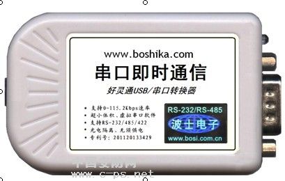

²¨ÊËUSB232GH8ÊÇÒ»¿îרÃÅΪºÃÁéͨ´®¿Ú¼´Ê±Í¨ÐÅÈí¼þv11ÅäÌ×µÄUSB/´®¿Úת»»Æ÷¡£ÊµÏÖ¸ßËÙ¹âµç¸ôÀë¡¢Ö§³Ö´®¿Ú×î¸ßËÙÂÊ´ï115.2Kbps£¬±ü³Ð²¨ÊËת»»Æ÷µÄÒ»¹áÌØÉ«£¬¾ßÓг¬Ð¡Ð͵ÄÍâÐÎ(80*23*47mm)¡¢RS-232¡¢RS-485¡¢RS-422ͨÓ㬿ÉÒÔÐéÄâ³ÉΪ±¾µØCOM´®¿Ú(COM1-COM256)¡¢ÎÞÐëÐÞ¸ÄÒÑÓеĴ®¿ÚͨÐÅÈí¼þ¡£Í¬Ê±²¨ÊËÅäÌ×ÌṩºÃÁéͨ´®¿Ú¼´Ê±Í¨ÐųÌÐò¡£×¨Àû£º»ùÓÚ¼´Ê±Í¨ÐÅÈí¼þµÄ´®¿Ú¿ØÖÆÆ÷ZL201120133429.רÀû²úÆ·,ÇÖȨ±Ø¾¿!
USB232GH8
¸ßËÙ¹âµç¸ôÀëUSBߨ¤RS-232/485/422ת»»Æ÷
ʵÏÖ´®¿Ú¼´Ê±Í¨ÐÅ
ÎÞÐ빩µç

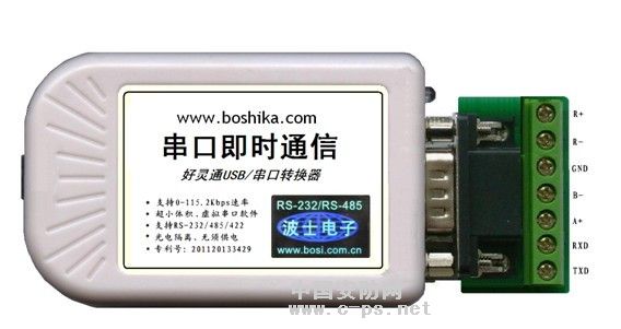

²¨ÊËUSB232GH8²úÆ·µÄRS-232/485/422´®¿Ú¶ËÊÇÒ»¸öDB-9Õë×ù£¬¾ßÓÐRS-232¡¢RS-485¡¢RS-422È«²¿Òý½Å¡£µ±×÷ΪRS-232¿ÚʱÓëPC»úµÄDB-9ÕëRS-232¿ÚµÄ2¡¢3¡¢5½Å·ÖÅäÍêÈ«Ïàͬ¡£×÷ΪRS-422ʱ£¬T+¡¢T¡ªÊÇÖ¸´ÓUSB232GH8ÏòÍâ·¢ËÍ¡£×¢ÒâRS-485ºÍRS-422ͨÐÅʱ½¨ÒéÒª½ÓµØÏߣ¨5½Å£©¡£RS-485/422ÎÞÐëÌøÏßÑ¡Ôñ¡£RS-485/422ÐźŵIJο¼µØÏßÓëRS-232µÄGNDÊÇÒ»ÑùµÄ¡£
DB-9Õë¶ËµÄÒý½Å·ÖÅäÈçÏÂ(ÅäÓнÓÏß¶Ë×Ó)£º
   1
2
3
4
  5
  6
   7
   8
   9
RS-232
 RXD
 TXD
GND
RS-485
  A
GND
   B
RS-422
 T+
GND
 R+
 R¡ª
  T¡ª

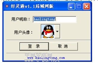

ÔËÐкÃÁéͨsetup°²×°Íê±Ïºó£¬ÔËÐгÌÐò£ººÃÁéͨv11.exe£¬ÏȽøÈëÈçϵǼ½çÃæ£º
  ¼üÈëÄã×Ô¼ºÈ¡µÄêdzƣ¬Ñ¡ÔñÍ·Ïñ£¬°´¡°µÇ¼¡±½øÈ빤×÷½çÃæ¡£

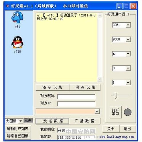

¡°ºÃÁéͨ´®Ðпڡ±²¿·ÖµÄCOM¿ÚºÅ¾ÍÊDZ¾¼ÆËã»ú²åµÄUSB232GH8µÄCOM¿ÚºÅ¡£
µ¥»÷Í·ÏñΪÁÄÌ졢˫»÷Ϊ´«ÊäÎļþ¡£¡°¹ã²¥Êý¾Ý¡±Ê±ÁÄÌìÊý¾Ý»á·¢Ë͵½×Ô¼º£¨Ì§Í·°üÀ¨êdzÆ:£©,µ«Êǹ㲥Êý¾Ýʱ´®¿ÚÊý¾Ý£¨ÎÞ̧ͷ£©²»·¢Ë͸ø×Ô¼º£¬ÒÔ·ûºÏRS-232/RS-485¶à»úͨÐŹæÔò¡£
ÏÔÈ»ºÃÁéͨ´®¿Ú¼´Ê±Í¨ÐűØÐëÖÁÉÙÓÐ2¸öÓû§£¬µ±È»Ò²Ö§³Ö¶à¸öÓû§¡£
Óм¸¸ö°´¼üµÄʹÓù¦ÄÜ£¬Ö»Òª½«Êó±ê·ÅÔÚÉÏÃæ¼¸ÃëÖÓ£¬¾Í»áÌáʾ¹¦ÄÜ¡£±ÈÈ磺1¡¢¸Ä±äºÃÁéͨ´®ÐпڵÄCOMºÅʱ£¬Èç¹û´®¿Ú´¦ÓÚ´ò¿ª×´Ì¬ÔòÒªÏȹرմ®¿Ú¡£2¡¢ºÃÁéͨ´®ÐпڵĽø¶ÈÌõ±íʾRThresholdÖµ£¬¾ÍÊÇ´¥·¢´®¿ÚÖжÏÏìÓ¦µÄÊý¾ÝµÄ³¤¶È£¬Ä¬ÈÏΪ5¡£3¡¢¶Ô·½IPµÄÎÄ×Ö¿ò£¬Èç¹ûΪ¿Õ°×Ôò±íʾ¹ã²¥×´Ì¬¡£×¢ÒâÔڹ㲥״̬Ï£¬¾ÍÊǶà»úͨÐÅ״̬Ï£¬±¾»úµÄ·¢ËÍÊý¾Ý»áÏÔʾÔÚ±¾»úµÄÁÄÌì½ÓÊÕ¿òÄÚ£¬µ«ÊDz»»á·¢Ë͵½±¾»úµÄºÃÁéͨ´®¿Ú£¬ÒÔ·ûºÏRS-232/485¶à»úͨÐÅЭÒé¡£4¡¢µ¥»÷Í·ÏñΪ·¢ËÍÊý¾Ý£¬Ë«»÷Í·ÏñΪ´«ÊäÎļþ¡£5¡¢¡°ÎÞÉù¡±¡ª¡°ÓÐÉù¡±°´Å¥£¬Ä¬ÈÏÎÞÉù£¬½¨Òé´®¿ÚͨÐÅʱѡÎÞÉùÒÔÌá¸ßͨÐÅʵʱÐÔ¡£6¡¢¡°Ë¢ÐÂÓû§ÁÐ±í¡±ÓÐʱÔÚÎÞÏßWIFI¾ÖÓòÍø¿ÉÄÜÒª¶àˢм¸´Î¡£7¡¢¡°Òþ²Ø×Ô¼ºÍ¼±ê¡±¹¦Äܽö½öÊDz»ÏÔʾ×Ô¼ºµÄÍ·Ïñ£¬ÕýÔÚͨÐŵĶԷ½ÈÔÈ»»áÏÔʾÕâ¸öÍ·Ïñ£¬Í¨ÐʦÄÜÒ²ÈÔÈ»´æÔÚ£¬Ö÷ÒªÊDZãÓÚÓû§Çø±ð×Ô¼ººÍ±ðÈË¡£

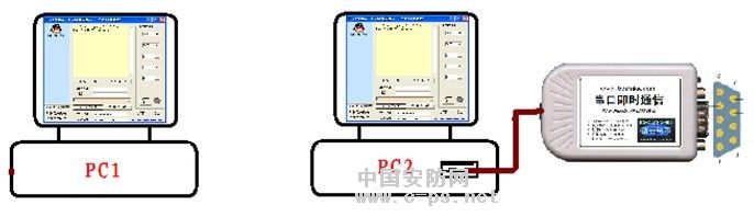

3.1   ±¾µØ¼ÆËã»ú¿ØÖÆÔ¶³Ì¼ÆËã»úµÄ´®¿Ú
    ´Ëʱ±¾µØ¼ÆËã»ú¿ÉÒÔ²»Óôò¿ªºÃÁéͨ´®¿Ú£¬Ô¶³Ì¼ÆËã»úÒ»¶¨Òª´ò¿ªUSB232GH8´®¿ÚÁ¬½Ó¡£±¾µØ¼ÆËã»ú½«·¢ËÍ¿òÄÚµÄÊý¾Ý¼´Ê±·¢Ë͵½Ô¶³ÌµÄ¼ÆËã»ú½ÓµÄUSB232GH8µÄ´®¿Ú¡£Í¬Ê±Ô¶³Ì¼ÆËã»ú´®¿ÚÊÕµ½µÄÊý¾Ý½«¼´Ê±·¢Ë͵½±¾µØ¼ÆËã»ú²¢ÇÒÏÔʾÔÚ½ÓÊÕ¿òÄÚ¡£

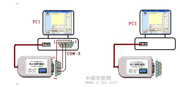

3.3   ±¾µØ¼ÆËã»úÓëÔ¶³Ì¼ÆËã»úÖ®¼äµÄ´®¿Ú͸Ã÷´«Êä
´Ëʱ±¾µØ¼ÆËã»úPC1±ØÐë½ÓUSB232GH8£¬²¢ÇÒ´ò¿ªºÃÁéͨ´®¿Ú£¬¶øÇÒ±¾µØ¼ÆËã»úPC1»¹±ØÐëÓÐÁíÍâÒ»¸ö×Ô¼ºµÄ´®¿ÚCOM-X¡£´ËʱԶ³Ì¼ÆËã»ú±ØÐë½ÓUSB232GH8£¬²¢ÇÒ´ò¿ªºÃÁéͨ´®¿Ú¡£
×¢ÒâÒª½«±¾µØ¼ÆËã»ú×Ô¼ºµÄ´®¿ÚCOM-XÓë±¾µØ¼ÆËã»ú½ÓµÄUSB232GH8µÄ´®¿ÚÒªÁ¬½ÓÆðÀ´¡£Èç¹ûÊÇʹÓÃRS-485£¬ÔòA½ÓA£¬B½ÓB¡¢GND½ÓGND¡£Èç¹ûÊÇʹÓÃRS-232¿Ú£¬×¢ÒâRXD-TXDÊÕ·¢Ïß½»²æ£¬GND-GNDµØ½ÓµØ¡£×¢Òâ±¾²úÆ·Ö»Ö§³ÖÖ»ÓÐRXD¡¢TXD¡¢GNDµÄ3ÏßRS-232ͨÐÅ£¬²»Ö§³ÖÓÐÎÕÊÖÐźŵÄRS-232ͨÐÅ¡£±¾²úÆ·Ö§³Ö¶à¼¶Í¨ÐÅ£¬Ñ¡Ôñ¡°¹ã²¥Êý¾Ý¡±¼´¿É¡£Èç¹û½çÃæÉϵġ°¶Ô·½IP£º¡±Îª¿Õ°×£¬¾Í±íÃ÷´¦Óڹ㲥״̬£¬¾ÍÊǶà»úͨÐÅ״̬¡£Ôڹ㲥״̬Ï£¬¼ÆËã»ú·¢Ë͵ÄÊý¾Ý²»»á·¢¸ø×Ô¼º£¬ËäÈ»ÔÚÁÄÌì¿òÄÚ»áÏÔʾ¡£ÒÔ·ûºÏRS-232/RS-485¶à»úͨÐŹæÔò¡£
      ÕâÑù±¾µØ¼ÆËã»ú´Ó×Ô¼ºµÄ´®¿ÚCOM-X·¢Ë͵ÄÊý¾ÝÁ¢¼´±»±¾µØµÄUSB232GH8µÄºÃÁéͨ´®¿Ú½ÓÊÕ£¬²¢ÇÒͨ¹ý¼´Ê±Í¨ÐÅÈí¼þ¼´Ê±·¢Ë͵½Ô¶³Ì¼ÆËã»úPC2£¬Ô¶³Ì¼ÆËã»úPC2ÓÖÁ¢¿Ì½«´ËÊý¾Ý·¢Ë͵½Ô¶³Ì¼ÆËã»ú½ÓµÄUSB232GH8¡£·´¹ýÀ´£¬Ô¶³Ì¼ÆËã»úµÄUSB232GH8½ÓÊÕµ½µÄÊý¾Ý»áͨ¹ý¼´Ê±Í¨ÐÅÈí¼þ·¢Ë͵½±¾µØ¼ÆËã»ú£¬¶øÇÒÁ¢¿Ì´Ó±¾µØ¼ÆËã»ú½ÓµÄUSB232GH8·¢Ë͸ø±¾µØ¼ÆËã»úµÄ´®¿Ú¡£ÕâÑù¾ÍʵÏÖÁËPC1µÄCOM-XÓëPC2µÄUSB232GH8Ö®¼äµÄ´®¿Ú͸Ã÷´«Êä¡£ÏÔÈ»Á½Ì¨¼ÆËã»úµÄ¼´Ê±Í¨ÐÅÈí¼þ¼´Ê¹¸÷×ÔÉèÖóÉΪ²»Í¬ËÙÂʵÈÒ²ÊÇ¿ÉÒÔͨÐŵģ¬ÕâÊÇÒ»°ãµÄ´®¿ÚÔ¶³ÌͨÐÅÎÞ·¨ÊµÏֵŦÄÜ¡£
