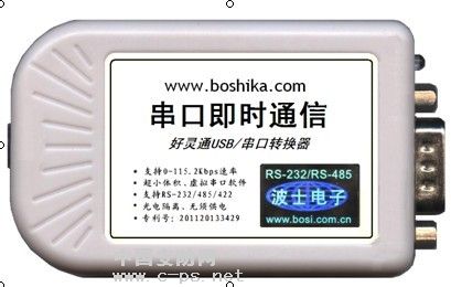

波仕USB232GH8是一款专门为好灵通串口即时通信软件v11配套的USB/串口转换器。实现高速光电隔离、支持串口最高速率达115.2Kbps,秉承波仕转换器的一贯特色,具有超小型的外形(80*23*47mm)、RS-232、RS-485、RS-422通用,可以虚拟成为本地COM串口(COM1-COM256)、无须修改已有的串口通信软件。同时波仕配套提供好灵通串口即时通信程序。
USB232GH8
高速光电隔离USBßàRS-232/485/422转换器
实现串口即时通信
无须供电
 1、硬件和驱动程序安装
将USB232GH8型USB/串口转换器通过配套的USB延长线(同USB打印线)外插到计算机的USB口。在串口插座旁边有一个小LED(发光二极管),当USB232GH8产品接通后LED会一直亮着。在串口插座旁边还有一个电源插座,是用于对外提供隔离5V电源的。产品无须供电。

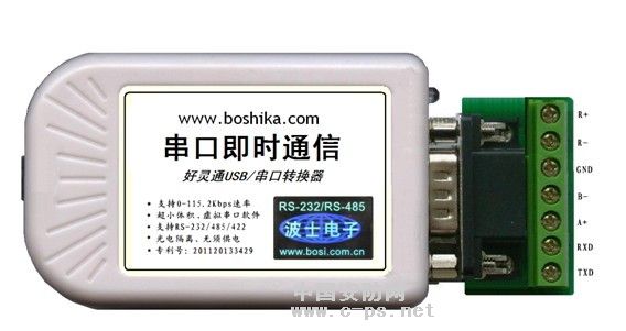

波仕USB232GH8产品的RS-232/485/422串口端是一个DB-9针座,具有RS-232、RS-485、RS-422全部引脚。当作为RS-232口时与PC机的DB-9针RS-232口的2、3、5脚分配完全相同。作为RS-422时,T+、T—是指从USB232GH8向外发送。注意RS-485和RS-422通信时建议要接地线(5脚)。RS-485/422无须跳线选择。RS-485/422信号的参考地线与RS-232的GND是一样的。
DB-9针端的引脚分配如下(配有接线端子):
   1
2
3
4
  5
  6
   7
   8
   9
RS-232
 RXD
 TXD
GND
RS-485
  A
GND
   B
RS-422
 T+
GND
 R+
 R—
  T—

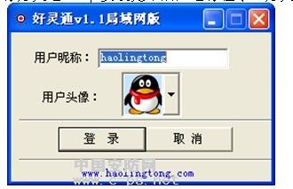

运行好灵通setup安装完毕后,运行程序:好灵通v11.exe,先进入如下登录界面:
  键入你自己取的昵称,选择头像,按“登录”进入工作界面。

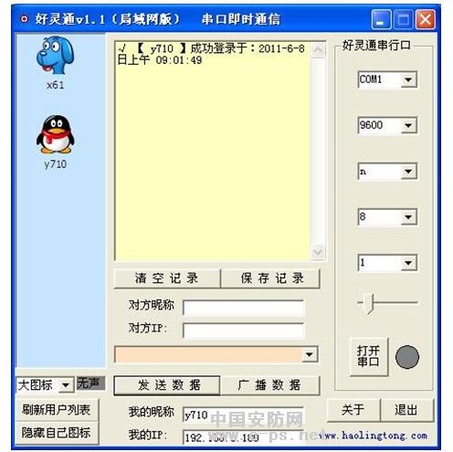

“好灵通串行口”部分的COM口号就是本计算机插的USB232GH8的COM口号。
单击头像为聊天、双击为传输文件。“广播数据”时聊天数据会发送到自己(抬头包括昵称:),但是广播数据时串口数据(无抬头)不发送给自己,以符合RS-232/RS-485多机通信规则。
显然好灵通串口即时通信必须至少有2个用户,当然也支持多个用户。
有几个按键的使用功能,只要将鼠标放在上面几秒钟,就会提示功能。比如:1、改变好灵通串行口的COM号时,如果串口处于打开状态则要先关闭串口。2、好灵通串行口的进度条表示RThreshold值,就是触发串口中断响应的数据的长度,默认为5。3、对方IP的文字框,如果为空白则表示广播状态。注意在广播状态下,就是多机通信状态下,本机的发送数据会显示在本机的聊天接收框内,但是不会发送到本机的好灵通串口,以符合RS-232/485多机通信协议。4、单击头像为发送数据,双击头像为传输文件。5、“无声”—“有声”按钮,默认无声,建议串口通信时选无声以提高通信实时性。6、“刷新用户列表”有时在无线WIFI局域网可能要多刷新几次。7、“隐藏自己图标”功能仅仅是不显示自己的头像,正在通信的对方仍然会显示这个头像,通信功能也仍然存在,主要是便于用户区别自己和别人。

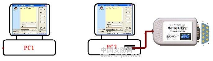

3.1   本地计算机控制远程计算机的串口
    此时本地计算机可以不用打开好灵通串口,远程计算机一定要打开USB232GH8串口连接。本地计算机将发送框内的数据即时发送到远程的计算机接的USB232GH8的串口。同时远程计算机串口收到的数据将即时发送到本地计算机并且显示在接收框内。

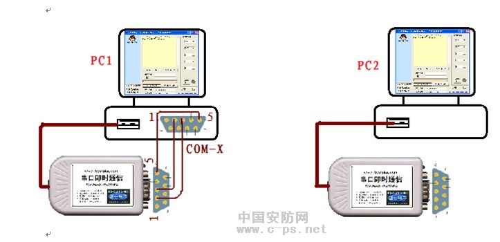

3.3   本地计算机与远程计算机之间的串口透明传输
此时本地计算机PC1必须接USB232GH8,并且打开好灵通串口,而且本地计算机PC1还必须有另外一个自己的串口COM-X。此时远程计算机必须接USB232GH8,并且打开好灵通串口。
注意要将本地计算机自己的串口COM-X与本地计算机接的USB232GH8的串口要连接起来。如果是使用RS-485,则A接A,B接B、GND接GND。如果是使用RS-232口,注意RXD-TXD收发线交叉,GND-GND地接地。注意本产品只支持只有RXD、TXD、GND的3线RS-232通信,不支持有握手信号的RS-232通信。本产品支持多级通信,选择“广播数据”即可。如果界面上的“对方IP:”为空白,就表明处于广播状态,就是多机通信状态。在广播状态下,计算机发送的数据不会发给自己,虽然在聊天框内会显示。以符合RS-232/RS-485多机通信规则。
      这样本地计算机从自己的串口COM-X发送的数据立即被本地的USB232GH8的好灵通串口接收,并且通过即时通信软件即时发送到远程计算机PC2,远程计算机PC2又立刻将此数据发送到远程计算机接的USB232GH8。反过来,远程计算机的USB232GH8接收到的数据会通过即时通信软件发送到本地计算机,而且立刻从本地计算机接的USB232GH8发送给本地计算机的串口。这样就实现了PC1的COM-X与PC2的USB232GH8之间的串口透明传输。显然两台计算机的即时通信软件即使各自设置成为不同速率等也是可以通信的,这是一般的串口远程通信无法实现的功能。
