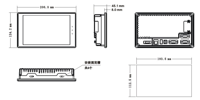

ÍâÐγߴç
206.8¡Á124.2¡Á45.1mm
°²×°¿ª¿×³ß´ç
193.5¡Á112.5mm
