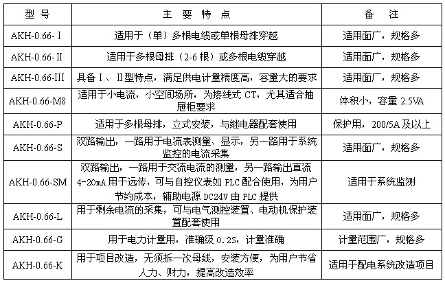

¡¡¡¡¸ù¾ÝÒ»´ÎµçÁ÷¼°Ä¸Ïß½ØÃæµÈ²ÎÊýÑ¡Ôñ¶ÔÓ¦µÄ¹æ¸ñ²úÆ·¡£Ò»´Îµ¼Ïß´©Ô½»¥¸ÐÆ÷´°¿×¡£Ð¶Ï»¥¸ÐÆ÷¶¥²¿½ÓÏßÕÖ¿Ç£¬È¥µôÒýÏßµæÆ¬£¬¶þ´ÎÒý³öºóÕֿǸ´Î»¡£¼ÆÁ¿µçÄÜÓõĿÉÀûÓù̶¨ÂÝ˨ºÍÕÖ¿ÇÉÏС¿×¼Ó·âǦӡ£¬ÒÔ·ÀÇԵ硣
¡¡¡¡¹¤×÷µçÁ÷³¤ÆÚ²»³¬¹ý1.1±¶¶î¶¨Öµ£¬ÔÊÐíÔÚ1.2ÐŶֵʱ¶ÌʱʹÓã¬Ê±¼ä²»³¬¹ý1h£¬Ë²Ê±£¨1SÄÚ£©£¬¹¤×÷µçÁ÷²»ÔÊÐí³¬¹ý60±¶¶î¶¨µçÁ÷£»
¡¡¡¡¸ù¾Ý±»²âµçÁ÷´óС,Ñ¡¶¨¶î¶¨µçÁ÷ºÍ¶î¶¨µçÁ÷±È,Ò»°ãÔÚ¸ºÔصçÁ÷µÄ2/3ÒÔÉÏ;
    ²úÆ·¼«ÐÔ±íʾΪ:Ò»´Î½ÓÏß±êÖ¾P1¡¢P2£¬ÏàÓ¦¶þ´Î½ÓÏß±êÖ¾S1¡¢S2;S1±íʾP1µÄͬÃû¶Ë,S2±íʾP2µÄͬÃû¶Ë;
    ²âÁ¿ÒDZí½ÓÓÚS1¡¢S2¶ËÉÏ,´ËʱËù½ÓÒDZíµÄ×Ü×迹(°üÀ¨Á¬Ïß)²»Ó¦³¬¹ý»¥¸ÐÆ÷µÄ¶î¶¨¸ººÉ.µ±°²×°ÒDZíλÖÃÓëµçÁ÷»¥¸ÐÆ÷Ïà¾àÉõÔ¶»ò»ØÂ·¸ºÔؽϴóʱ,Ó¦ÓÅÏÈÑ¡ÓõçÁ÷Ϊ1AµÄ¹æ¸ñ;
    ×¢Òâ¸ù¾ÝĸÅŵĹæ¸ñºÍ¸ùÊý,Ñ¡ÓÃÏàÆ¥Åä´°¿Ú´óСµÄ»¥¸ÐÆ÷¡£

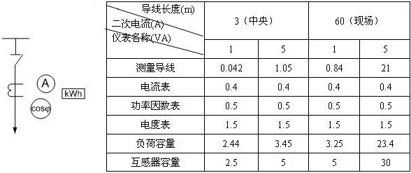

¡¡¡¡ÎªÃ÷È·Æð¼û£¬ÏÖ¾ÙÀý˵Ã÷£ºÄ³Åäµç×°Öã¬ÈçÔÚÏÖ³¡»òÖÐÑëÁ½´¦²âÁ¿ºÍ¼ÆÁ¿£¬µ¼Ïß½ØÃæ2.5mm2£¬Ïà¾à70m£¬Ó¦Ñ¡ÓõĻ¥¸ÐÆ÷¶î¶¨ÈÝÁ¿½«²»Í¬£¨ºöÂÔ½Ó´¥µç×裩¡£
¡¡¡¡Éϱíժ¼µÄÊý¾ÝÏê¼ûÏÂÃæ±í1ºÍ±í2

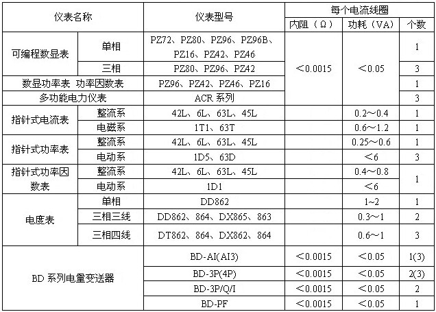

²âÁ¿»ØÂ·µÄ¹¦ºÄ£¨VA£©/µç×è£¨Ω£©                ±í1
³£ÓÃÒÇ±í¹¦ºÄÒ»ÀÀ±í£¨²Î¿¼Öµ£©                 ±í2

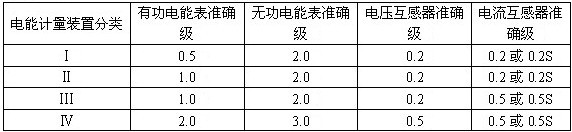

¡¡¡¡¼ÆÁ¿ÒDZí

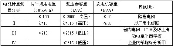

¸ù¾Ý¡¶µçÄܼÆÁ¿×°ÖùÜÀí¹æ¶¨¡·£¨DL448-91£©µÄÓйع涨£º                     ±í1
ÉϱíÖеçÄܼÆÁ¿×°Ö÷ÖÀàϵ¸ù¾ÝÓõçÁ¿ºÍÖØÒª³Ì¶È»®·Ö£º                      ±í2

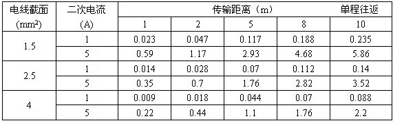

¡¡¡¡ÎªÊ²Ã´ÍƼöÑ¡Óùæ¸ñΪ1AµÄµçÁ÷»¥¸ÐÆ÷
¡¡¡¡¹ú±êGB 1208-2006¡¶µçÁ÷»¥¸ÐÆ÷¡·µÚ5.2ÏîÖй涨£¬¶î¶¨¶þ´ÎµçÁ÷±ê׼ֵΪ1AºÍ5A£¬ÓÅÏÈÖµ5A¡£µ±´«Êä¾àÀë½Ï´óʱ£¬1AºÍ5AÏà±ÈÓн϶àÓŵ㣺
¡¡¡¡Ïß·¹¦ºÄ½µµÍ£¬Ïß·¹¦ºÄÓëͨ¹ýµçÁ÷ƽ·½³ÉÕý±È£¬¶þ´ÎµçÁ÷Ϊ1AµÄ»¥¸ÐÆ÷5AÏà±È½µµÍ¹¦ºÄ25±¶£¬¼´1AµÄ¹¦ºÄ½ö5AµÄ4%.ÔÚÉè¼Æ1Aϵͳʱ£¬Ò»°ãÖ»Ðè¼ÆËãºÍ±£»¤ÒDZíµÄ×迹£¨ºöÂÔ½Ó´¥µç×裩

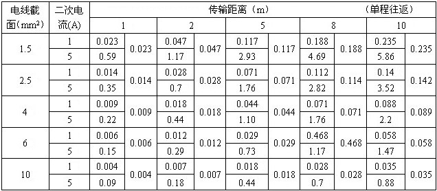

²âÁ¿Ïß·µÄ¹¦ºÄ£¨VA£©                  ±í1

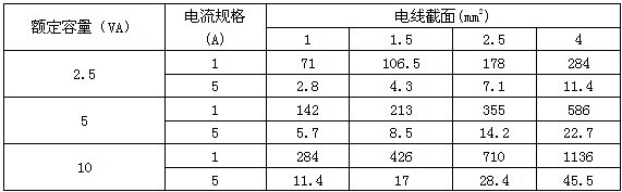

¡¡¡¡´«Êä¾àÀë¼Ó´ó£¬µçÁ÷»¥¸ÐÆ÷¶þ´Î¸ºÔؼÆËã»ú¹«Ê½S=I2Z,ÔÚÏàͬ¸ºÔØÏ£¬¶þ´ÎµçÁ÷Ϊ1A»¥¸ÐÆ÷µÄ´«Êä¾àÀëÊÇ5AµÄ25±¶£¬ÕâÑù¿É±ÜÃâÑ¡5/1AÖм以¸ÐÆ÷»òÑ¡ÓôóÈÝÁ¿»¥¸ÐÆ÷¡£
²»Í¬¶î¶¨ÈÝÁ¿Ê±µÄ´«Êä¾àÀë(m)               ±í2
¡¡¡¡µçÏß½ØÃæ¼õС£º´óÖÐÐ͹¤³§£¬µ±ÒDZíºÍ»¥¸ÐÆ÷°²×°¾àÀë½ÏÔ¶£¨ÀýÈç80m£©£¬´Ó±í2¿ÉÒÔ¿´³ö£¬µ±Ñ¡ÓÃ5A¡¢10VA»¥¸ÐÆ÷£¬Ãæ¾­¼ÆËãÐè8mm2£¬ÈçÑ¡ÓÃ1A£¬2.5VA»¥¸ÐÆ÷£¬Ïß½ØÃæ½öÐè1.5mm2¡£
