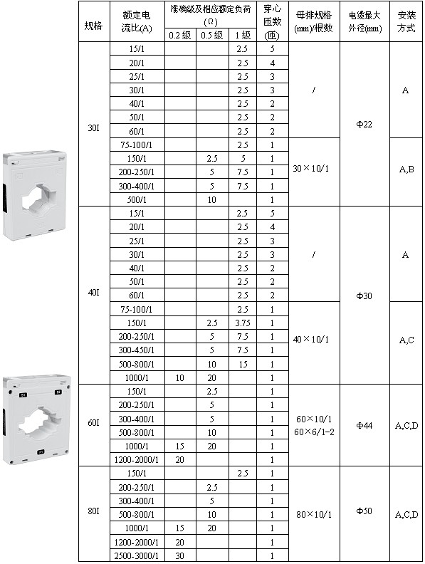

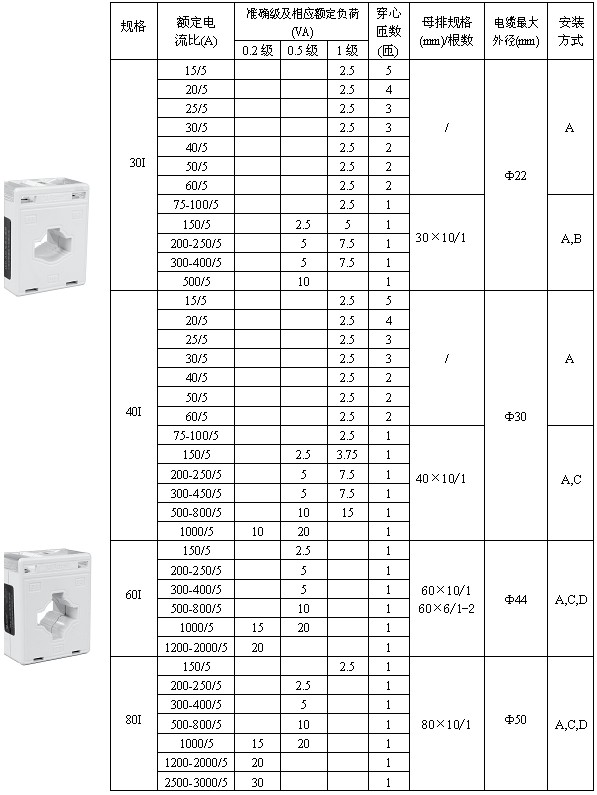

1 AKH-0.66Ⅰ型电流互感器
1.1 产品特点
  专利产品,翻盖式设计,外形美观,接线方便。翻盖材料选用透明聚碳酸酯,能清楚看到二次引线接线情况。方圆组合孔型,既可穿越电缆,也可穿越汇流排,作为交流电流信号采集元件,一般与电气测量仪表配套使用。

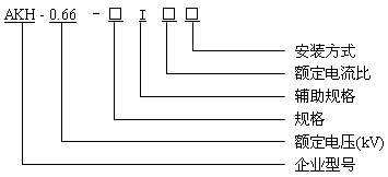

1.2 型号说明

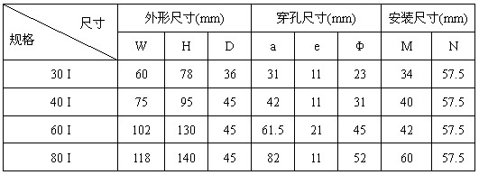

1.3 规格尺寸
1.4 规格参数对照表
  注:额定一次电流的标准值为:10A、12.5A、15A、20A、25A、30A、40A、50A、60A、75A以及它们十进位倍数或小数,有下标线的是优先值。

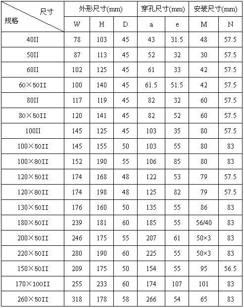

2 AKH-0.66Ⅱ型电流互感器
2.1 产品特点
  卧式方孔型,可穿越1~6根汇流排,亦可穿越多根电缆,一般与电气测量仪表配套使用。

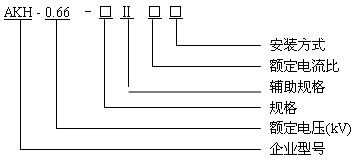

2.2 型号说明
2.3 规格尺寸
 2.4 规格参数对照表

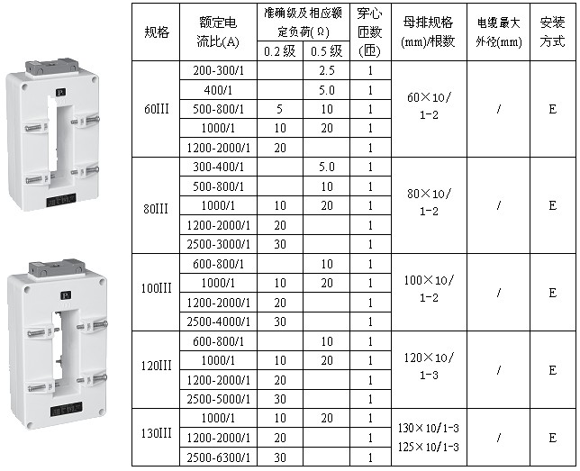

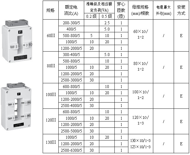

3 AKH-0.66Ⅲ型电流互感器
3.1 产品特点
  立式方孔型,可穿越1~3根汇流排,不但具有Ⅰ、Ⅱ型的特点,而且可作供电系统计量电能用,以及可与电流继电器配套作保护用。

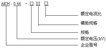

3.2 型号说明

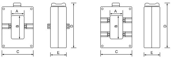

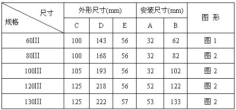

3.3 规格尺寸
                图1                                                                                                      图2
3.4 规格参数对照表
