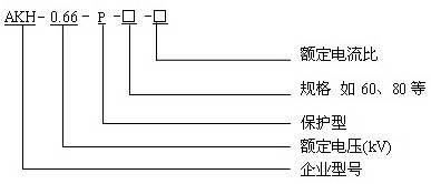

2 型号说明

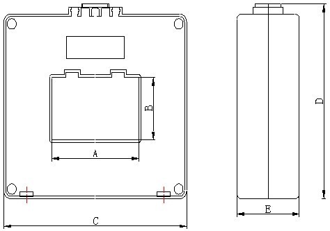

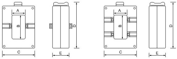

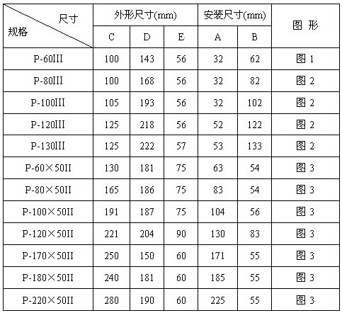

3 规格尺寸

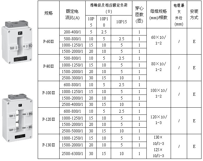

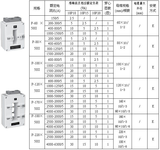

               图1                                                                                                     图2
   图3

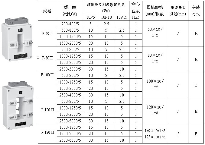

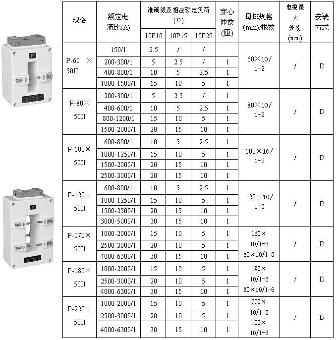

4 规格参数对照表
  注:额定一次电流的标准值为:10A、12.5A、15A、20A、25A、30A、40A、50A、60A、75A以及它们十进位倍数或小数,有下标线的是优先值。
