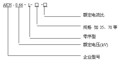

2 ¡¡ÐͺÅ˵Ã÷

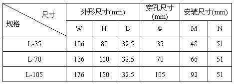

3 ¡¡¹æ¸ñ³ß´ç

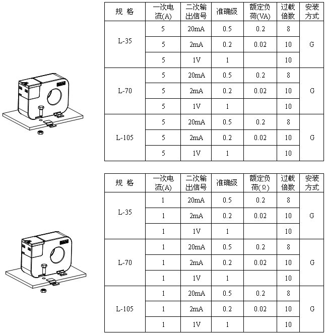

4 ¡¡¹æ¸ñ²ÎÊý¶ÔÕÕ±í

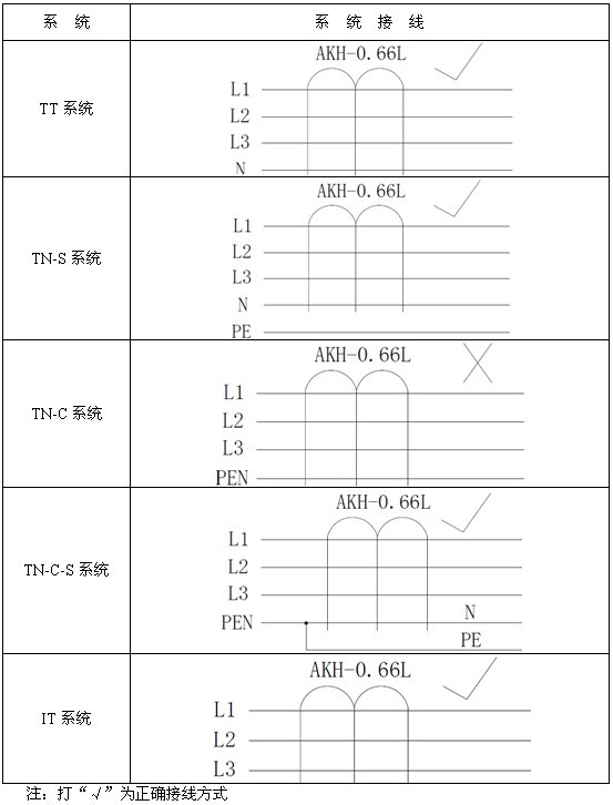

5 ¡¡½ÓÏß·½Ê½
