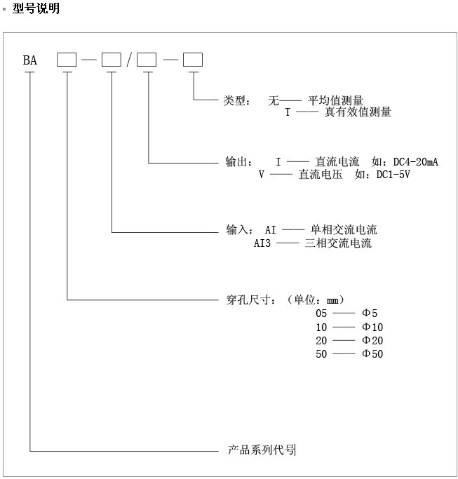

2  型号说明

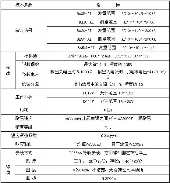

3  技术指标
4  产品规格

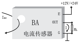

5  接线示例
  如图一所示:穿心输出lac,
  电流输出型(OUT:ldc)传感器的输出为共地电流源;
  电压输出型(OUT:Vdc)传感器的输出为共地电压源
  图中RL是用户负载,输出为电流时,负载≤400Ω;输出为电压时,负载为≥lkΩ
