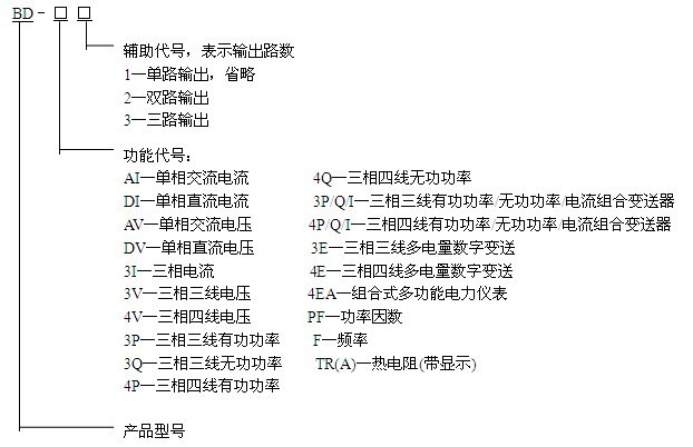

2 型号说明

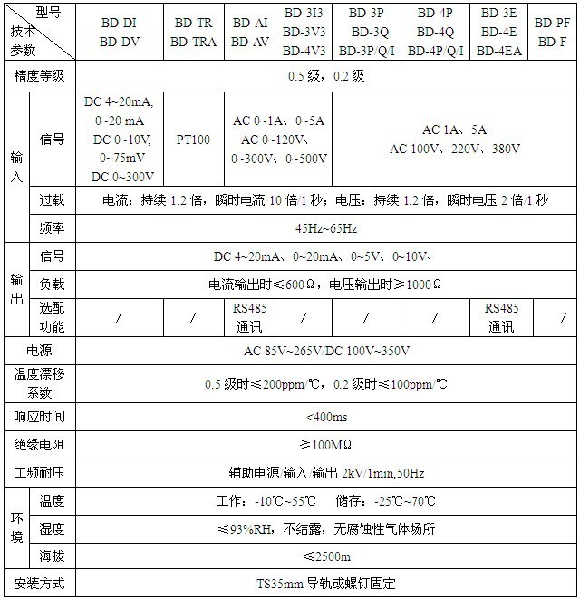

 3 通用技术条件
4 产品规格
