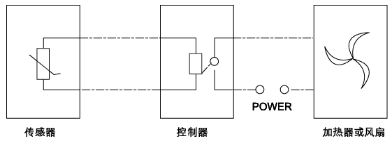

¡¡¡¡ÎÂʪ¶È¿ØÖÆÆ÷Ö÷ÒªÓÉ´«¸ÐÆ÷¡¢¿ØÖÆÆ÷¡¢¼ÓÈÈÆ÷£¨»ò·çÉȵȣ©Èý²¿·Ö×é³É£¬Æä¹¤×÷Ô­ÀíÈçÏÂͼËùʾ£º
¡¡¡¡´«¸ÐÆ÷¼ì²âÏäÄÚÎÂʪ¶ÈÐÅÏ¢£¬²¢´«µÝµ½¿ØÖÆÆ÷ÓÉ¿ØÖÆÆ÷·ÖÎö´¦Àí£ºµ±ÏäÄÚµÄζȡ¢Êª¶È´ïµ½»ò³¬¹ýÔ¤ÏÈÉ趨µÄֵʱ£¬¿ØÖÆÆ÷Öеļ̵çÆ÷´¥µã±ÕºÏ£¬¼ÓÈÈÆ÷£¨»ò·çÉÈ£©½ÓͨµçÔ´¿ªÊ¼¹¤×÷£¬¶ÔÏäÄÚ½øÐмÓÈÈ»ò¹Ä·çµÈ£»Ò»¶Îʱ¼äºó£¬ÏäÄÚζȻòʪ¶ÈÔ¶ÀëÉ趨ֵ£¬¿ØÖÆÆ÷Öеļ̵çÆ÷´¥µã¶Ï¿ª£¬¼ÓÈÈ»ò¹Ä·çÍ£Ö¹¡£³ý»ù±¾¹¦ÄÜÍⲻͬÐͺݹ´øÓжÏÏß±¨¾¯Êä³ö¡¢±äËÍÊä³ö¡¢Í¨ÐÅ¡¢Ç¿ÖƼÓÈȹķçµÈ¸¨Öú¹¦ÄÜ¡£

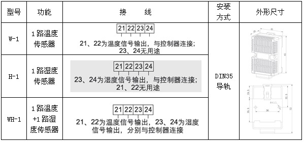

3.1¡¡WHϵÁÐÆÕͨÐÍÎÂʪ¶È¿ØÖÆÆ÷

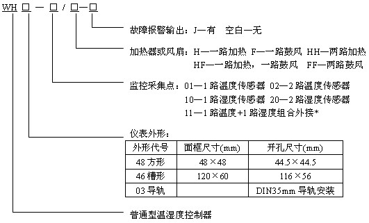

3.1.1 ÐͺÅ˵Ã÷
¡¡¡¡ËµÃ÷£º“×éºÏÍâ½Ó”¼´Í¬Ê±ÓÐζȡ¢Êª¶È¿ØÖÆÊ±£¬´«¸ÐÆ÷ÖÃÓÚͬһÍâ¿Ç£¬ÓÉͬһµã²É¼¯Î¶ȡ¢Êª¶ÈÐÅÏ¢¡£
¡¡¡¡×¢£º
¡¡¡¡¡ñ ¿ØÖÆÆ÷³£¹æÎª»·¾³Êª¶È≥85£¥RH¼ÓÈȳýʪ¿ØÖÆÆô¶¯£¬Î¶È≤5¡æ¼ÓÈÈÉýοØÖÆÆô¶¯£¬≥40¡æ¹Ä·ç½µÎ¿ØÖÆÆô¶¯£»
¡¡¡¡¡ñW-1Ϊζȴ«¸ÐÆ÷£¬H-1Ϊʪ¶È´«¸ÐÆ÷£¬WH-1ΪÎÂʪ¶È´«¸ÐÆ÷£¬¿ØÖÆÆ÷ÐͺÅÑ¡¶¨ºóÒѾ­°üÀ¨´«¸ÐÆ÷£¬ÎÞÐèÁíÐÐÑ¡¶¨£»
¡¡¡¡¡ñ¿ØÖÆÆ÷Ñ¡¶¨Ðͺź󲻰üÀ¨¼ÓÈÈÆ÷»ò·çÉÈ£¬ÐëÁíÐÐÑ¡¹º£»
¡¡¡¡¡ñ¿ØÖÆÆ÷ÖÁ´«¸ÐÆ÷Ö®¼äµÄÁ¬½Óµ¼Ïß¿ÉÓÃÆÕͨµ¼Ïߣ¬³¤¶È²»µÃ³¬¹ý20Ã×£¬ÓÉÓû§×Ô¼ºÅ䱸£»
¡¡¡¡¡ñÓû§ÈçÐèÒªÌØÊâÐͺ𢹦ÄÜ¡¢²ÎÊýÇëÓë±¾¹«Ë¾ÁªÏµ¶¨ÖÆ£»

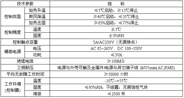

3.1.2 ¼¼ÊõÖ¸±ê
¡¡¡¡×¢£º¿ØÖƲÎÊý²»¿Éµ÷£¬µ«¿ÉÓÉÓû§Ö¸¶¨¡£

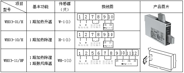

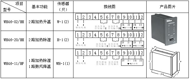

¡¡¡¡¡ñWH03ÆÕͨÐÍÎÂʪ¶È¿ØÖÆÆ÷
¡¡¡¡¸¨Öú¹¦ÄÜ£º¼ÓÈÈÆ÷¹ÊÕÏָʾ£¨¿ÉÑ¡£©

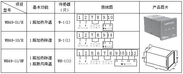

¡¡¡¡¡ñWH48ÆÕͨÐÍÎÂʪ¶È¿ØÖÆÆ÷
¡¡¡¡¸¨Öú¹¦ÄÜ£ºÎÞ
¡¡¡¡¡ñWH46ÆÕͨÐÍÎÂʪ¶È¿ØÖÆÆ÷
¡¡¡¡¸¨Öú¹¦ÄÜ£º¼ÓÈÈÆ÷¹ÊÕÏָʾ£»¼ÓÈÈ»ò¹Ä·çÊÖ×Ô¶¯Çл»£»¶Ë×Ó3¡¢4Ϊ¹ÊÕϱ¨¾¯Êä³ö£¨¿ÉÑ¡£©

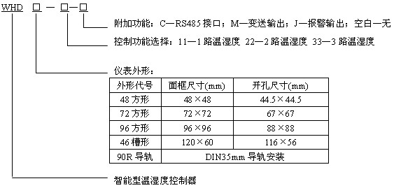

3.2.1 ÐͺÅ˵Ã÷
¡¡¡¡ËµÃ÷£º
¡¡¡¡1¡¢WHD48¡¢WHD72¡¢WHD90R×î¶à¿É½Ó1·ÎÂʪ¶È´«¸ÐÆ÷£»
¡¡¡¡2¡¢WHD96×î¶à¿É½Ó2·ÎÂʪ¶È´«¸ÐÆ÷£»
¡¡¡¡3¡¢WHD46×î¶à¿É½Ó3·ÎÂʪ¶È´«¸ÐÆ÷£»
¡¡¡¡4¡¢Ã¿Ò»Â·´«¸ÐÆ÷¶ÔÓ¦¶þ×é¿ØÖÆÊä³ö½Óµã£¨ÎÞÔ´£©£¬·Ö±ð½Ó¼ÓÈÈÆ÷ºÍ·çÉÈ£¬¼ÓÈÈÆ÷ÓÃÓÚÉýλòȥʪ£¬·çÉÈÓÃÓÚ½µÎ£»
¡¡¡¡5¡¢RS485ͨѶ¹¦ÄÜ¡¢±¨¾¯Êä³ö¹¦ÄÜ¡¢±äË͹¦ÄÜÖ»ÄÜÈýÕßѡһ£»
¡¡¡¡6¡¢´«¸ÐÆ÷Óë¿ØÖÆÆ÷Ö®¼äµÄÁ¬½ÓÏß³¤¶È×î´ó²»µÃ³¬¹ý20Ãס£

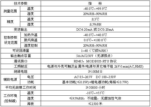

3.2.2 ¼¼ÊõÖ¸±ê
¡¡¡¡»ØÖÍÁ¿£ºÎÂʪ¶È¿ØÖƹý³ÌÖУ¬Ö´Ðв¿¼þ£¨¼ÓÈÈÆ÷»ò·çÉÈ£©Æô¶¯¹¤×÷ʱµÄζȻòʪ¶ÈÖµÓëÍ£Ö¹¹¤×÷ʱµÄζȻòʪ¶ÈÖµÖ®²î³ÆÎª»ØÖÍÁ¿¡£

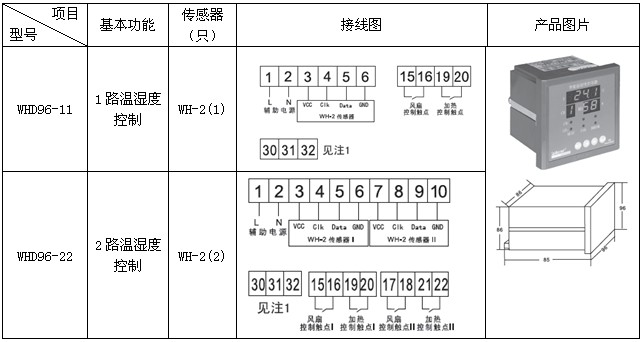

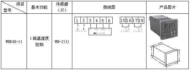

¡¡¡¡¡ñWHD48ÖÇÄÜÐÍÎÂʪ¶È¿ØÖÆÆ÷
¡¡¡¡¸¨Öú¹¦ÄÜ£ºÎÞ

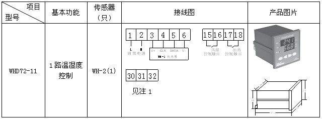

¡¡¡¡¡ñWHD72ÖÇÄÜÐÍÎÂʪ¶È¿ØÖÆÆ÷
¡¡¡¡¿É´ø¸¨Öú¹¦ÄÜ£º¹ÊÕϱ¨¾¯“-J”¡¢Í¨ÐÅ“-C”¡¢±äËÍ“-M”¡£

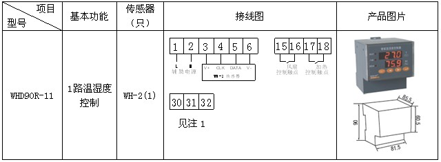

¡¡¡¡¡ñWHD90RÖÇÄÜÐÍÎÂʪ¶È¿ØÖÆÆ÷
¡¡¡¡¡ñWHD96ÖÇÄÜÐÍÎÂʪ¶È¿ØÖÆÆ÷

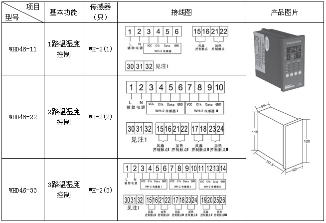

¡¡¡¡¡ñWHD46ÖÇÄÜÐÍÎÂʪ¶È¿ØÖÆÆ÷
¡¡¡¡×¢1£ºÒDZí¶Ë×Ó30¡¢31¡¢32Ϊ¸¨Öú¹¦ÄÜÊä³ö¶Ë£º¹ÊÕϱ¨¾¯“-J”¡¢Í¨ÐÅ“-C”¡¢±äËÍ“-M”¡£

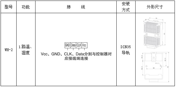

¡¡¡¡WHϵÁÐÆÕͨÐÍÎÂʪ¶È¿ØÖÆÆ÷¼°WHDÖÇÄÜÐÍÎÂʪ¶È¿ØÖÆÆ÷µÄ´«¸ÐÆ÷¾ùʹÓÃÍâ½Ó·½Ê½¡£´«¸ÐÆ÷²¿·Ö²ÉÓÃרÓÃÍâ¿Ç£¬Í¨·çЧ¹ûºÃ£¬Íâ¹Û¾«Ö£¬¼ÈÄÜÓÐЧ±£»¤ÄÚ²¿Ôª¼þ£¬Ìá¸ßʹÓÃÊÙÃü£¬ÓÖ·½±ã°²×°¡¢½ÓÏß¡£
4.2¡¡ÐͺÅ˵Ã÷
4.2.1 WHϵÁÐÆÕͨÐÍÎÂʪ¶È¿ØÖÆÆ÷´«¸ÐÆ÷
4.2.2 WHDϵÁÐÖÇÄÜÐÍÎÂʪ¶È¿ØÖÆÆ÷´«¸ÐÆ÷

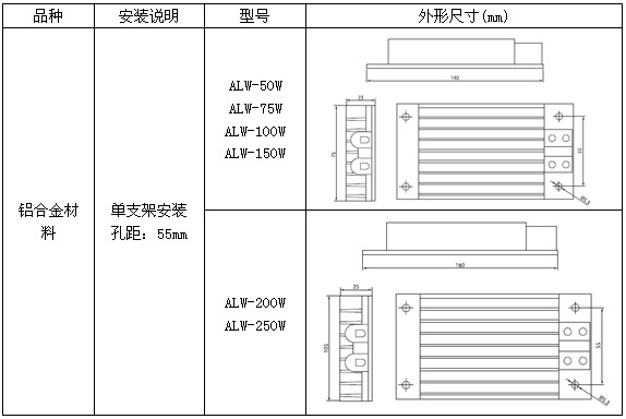

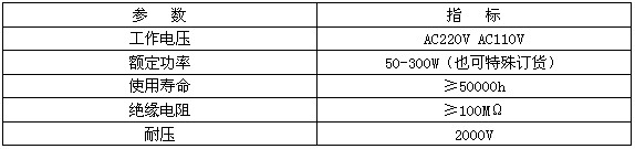

¡¡¡¡ALWϵÁмÓÈÈÆ÷ʹÓÃרÓõÄÂÁºÏ½ðÉ¢ÈȰåÐͲĺÍÓÅÖʵÄÄø¸õºÏ½ðµçÈÈË¿ÖÆÔì¶ø³É£¬¾ßÓÐÌå»ýС¡¢ÍâÐÎÃÀ¹Û¡¢É¢ÈȾùÔÈ¡¢ÈÈ´«µ¼¿ì¡¢É¢ÈÈÃæ»ý´ó¡¢ÊÙÃü³¤µÈÓŵ㣬²úÆ··ûºÏGB/T15470-1995¡£
SIWϵÁй轺³¬±¡ÐͼÓÈÈÆ÷¾ßÓÐÈ«·â±Õ¡¢³¬±¡¡¢ÈáÈí¡¢³¬³¤ÊÙÃüµÈÌØµã£¬ÌرðÊʺϳ¤ÆÚͨµç¼ÓÈÈ¡£
5.2 ¡¡¼¼ÊõÖ¸±ê
5.3¡¡²úÆ·¹æ¸ñ
5.4¡¡Ñ¡Ðͽ¨Òé

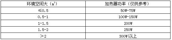

¡¡¡¡ÂÁºÏ½ð²ÄÁÏÉ¢ÈÈÃæ»ý´ó¡¢Ð§Âʸߣ¬ÊʺÏÍêÈ«×Ô¶¯¿ØÖƼÓÈÈ»òȥʪ£¬Ñ¡Ðͽ¨ÒéÈçÏ£º
