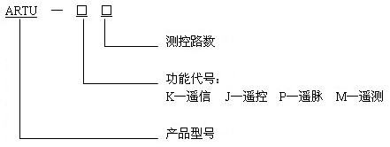

2 ¡¡ÐͺÅ˵Ã÷

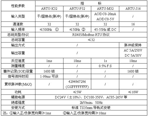

5 ¡¡¼¼ÊõÖ¸±ê

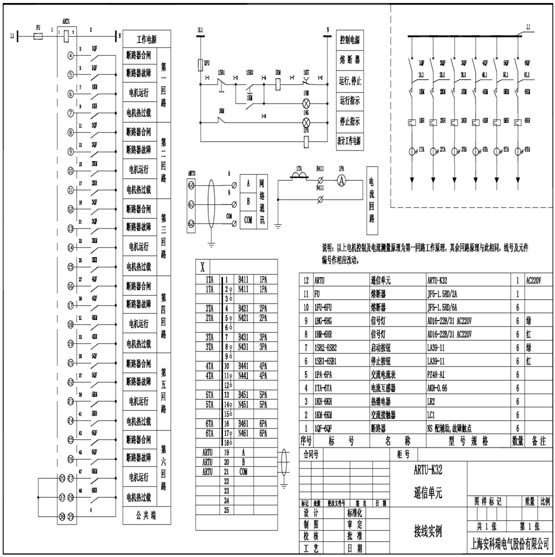

6.1 ARTU-K32Ò£Ðŵ¥Ôª
6.1.1 ¹¦ÄÜ
¡¡¡¡ARTU-K32¿Éͬʱ²É¼¯32·ÓÐԴʪ½Óµã»òÎÞÔ´¸É½Óµã¿ª¹ØÁ¿Ðźš£²ÉÓùâµç¸ôÀë¼¼Êõ£¬ÊµÏÖÊäÈëÊä³öµÄµçÆø¸ôÀë¡£ÓëÉÏλ»úͨ¹ýRS485×ÜÏß½øÐÐÊý¾Ý½»»»£¬ÊµÊ±·´Ó³ÊäÈëÐźÅ״̬£¬²¢¿É´æ´¢32·¹²¼Æ1600¸öʼþ˳Ðò¼Ç¼£¨SOEÐÅÏ¢£©£¬×¼È··´Ó³¿ª¹ØÁ¿Ê¼þ¡£ARTU-K32×÷Ϊ×Ô¶¯¿ØÖÆ»·½ÚÖеÄ״̬·´À¡Ôª¼þ£¬¿ÉÓÃÓÚ¼à²â×Ô¶¯»¯É豸µÄÖ´ÐÐ״̬»òÓÃÓÚ¿ª¹ØÎ»ÖÃÖ¸±ê²É¼¯¡£
6.1.2 ½ÓÏß¶Ë×Ó
¡¡¡¡×¢£ºÓÐԴʪ½Óµã£ºKi£¨i=1-32£©Ó빫¹²¶ËKCOMΪ¸÷ͨµÀ½ÓÈë¶Ë£¬Í¬Ê±KV12ºÍKGÐü¿Õ£»
¡¡¡¡¡¡¡¡ÎÞÔ´¸É½Óµã£ºKi£¨i=1-32£©Ó빫¹²¶ËKV12Ϊ¸÷ͨµÀ½ÓÈë¶Ë£¬Í¬Ê±KCOMºÍKG¶Ì½Ó¡£

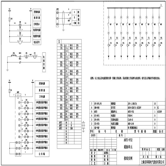

6.2 ARTU-P32Ò£Âöµ¥Ôª
6.2.1 ¹¦ÄÜ
¡¡¡¡Ò£Âöµ¥Ôª²ÉÓùâµç¸ôÀë¼¼ÊõʵÏÖÊäÈëÊä³öµÄµçÆø¸ôÀ룬¿É¶ÔµçÁ¦µÄÓ馻òÎÞ¹¦Âö³å½øÐм¯Öвɼ¯£¬ÊµÏÖµçÄܾ«È·¼ÆÁ¿£¬ÓëÉÏλ»úͨ¹ýRS485×ÜÏß½øÐÐÊý¾Ý½»»»¡£¾ß±¸µôµç±£»¤¹¦ÄÜ£¬ÌرðÊÊºÏÆóÒµµçÄܵÄ×Ô¶¯»¯¹ÜÀí£¬Ò²¿ÉÓÃÓÚ×Ô¶¯»¯É豸µÄ¼ÆÊý¡£
6.2.2 ½ÓÏß¶Ë×Ó
¡¡¡¡×¢£ºÓÐԴʪ½Óµã£ºPi£¨i=1-32£©Ó빫¹²¶ËPCOMΪ¸÷ͨµÀ½ÓÈë¶Ë£¬Í¬Ê±PV12ºÍPGÐü¿Õ£»
¡¡¡¡¡¡¡¡ÎÞÔ´¸É½Óµã£ºPi£¨i=1-32£©Ó빫¹²¶ËPV12Ϊ¸÷ͨµÀ½ÓÈë¶Ë£¬Í¬Ê±PCOMºÍPG¶Ì½Ó¡£

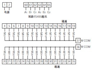

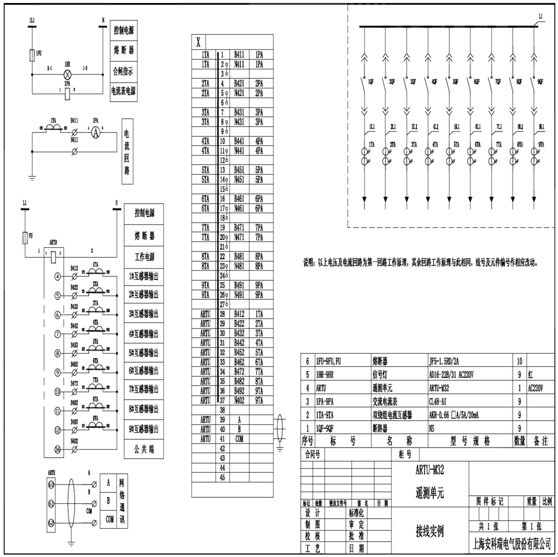

6.3 ARTU-M32Ò£²âµ¥Ôª
6.3.1 ¹¦ÄÜ
¡¡¡¡Ò£²âµ¥ÔªÊ¹Óý»Á÷²ÉÑù·½Ê½ÊµÏÖ32·AC/DC0~20mA£¬AC/DC0~5VµÄÕæÓÐЧֵ£¨RMS£©²âÁ¿£¬ÓëÉÏλ»úͨ¹ýRS485×ÜÏß½øÐÐÊý¾Ý½»»»£¬·´Ó³±äËÍÆ÷»ò´«¸ÐÆ÷µÄ±ê×¼ÐźŵÄÒ£²âÖµ¡£¿É½«µçÁ÷¡¢µçѹ¡¢Î¶ȡ¢Ñ¹Á¦µÈ±äËÍÆ÷Ä£ÄâÁ¿Êä³öÐźÅת»»ÎªÊý×ÖÐźŲ¢ÉÏ´«£¬¾ßÓÐ32·˫ɫLEDµÆ£¬ÓÃÓÚָʾÿ·ÊäÈëÐźŵÄËÄÖÖ״̬£¨ÎÞÊäÈë¡¢ÐźÅÕý³£¡¢¸ß±¨¾¯¡¢µÍ±¨¾¯£©£¬¸ßµÍ±¨¾¯Öµ¿ÉÓÉͨÐŽøÐÐÉ趨¡£
6.3.2 ½ÓÏß¶Ë×Ó

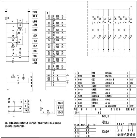

6.4 ARTU-J16Ò£¿Øµ¥Ôª
6.4.1 ¹¦ÄÜ
¡¡¡¡Ò£¿Øµ¥ÔªÊÇÔ¶³Ì¼ÌµçÆ÷Êä³öÄ£¿é£¬ÓëÉÏλ»úͨ¹ýRS485×ÜÏß½øÐÐÊý¾Ý½»»»£¬ÓÃÓÚÖ´ÐÐϵͳµÄÒ£¿Ø²Ù×÷£¬¹²ÓÐ16·¼ÌµçÆ÷Êä³ö£¬½ÓµãµÄÊä³ö·½Ê½¿ÉÉ趨ΪÂö³å£¨µã¶¯£©·½Ê½»ò±£³Ö·½Ê½£¬Í¬Ê±¿É´æ´¢16·¹²¼Æ1600×é¼ÌµçÆ÷¶¯×÷ʱ¼ä˳Ðò¼Ç¼£¨SOEÐÅÏ¢£©¡£×÷Ϊ×Ô¶¯¿ØÖÆ»·½ÚÖеÄÖ´ÐÐÔª¼þ£¬¿ÉÓÃÓÚÔ¶³Ì¿ØÖÆ×Ô¶¯»¯É豸»òÖ±½ÓÇý¶¯×Ô¶¯»¯É豸µÄµç²Ù×÷»ú¹¹£¬ÊµÏÖÔ¶³Ì»ò×Ô¶¯¿ØÖÆ¡£
6.4.2 ½ÓÏß¶Ë×Ó

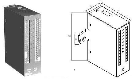

7 ¡¡ÍâÐμ°³ß´ç(mm)
