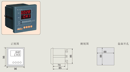

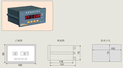

5 外型及开孔尺寸
■ARTM1
■ARTM8
■ARTM16

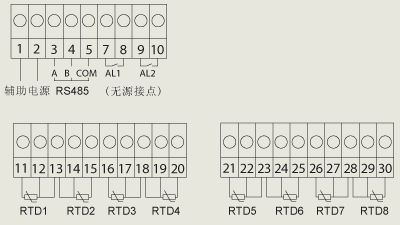

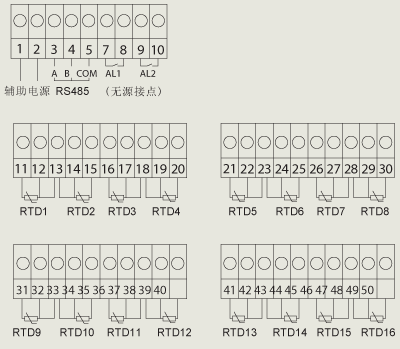

6 接线方法
■ARTM1
■ARTM8
■ARTM16
