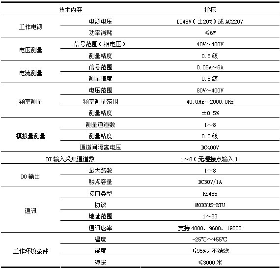

2 ¡¡¼¼ÊõÖ¸±ê

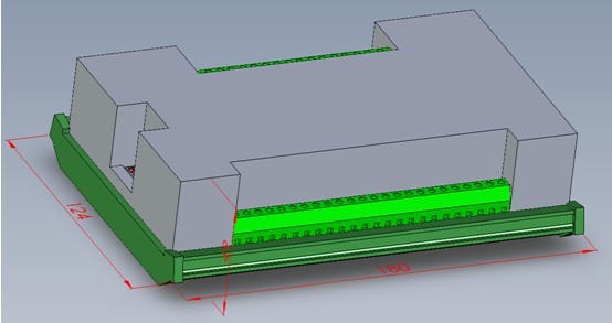

3.1¡¡×°ÖòÉÓÃDin35µ¼¹ì°²×°·½Ê½£¬ÍâÐγߴçÈçÏ£º

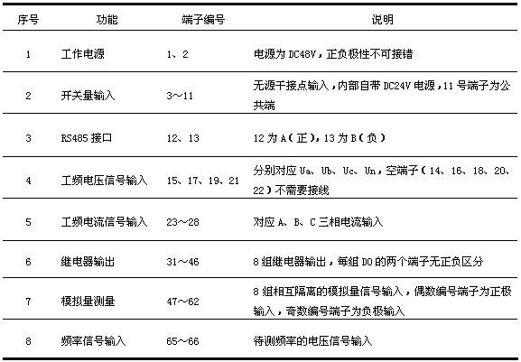

3.2¡¡½ÓÏß˵Ã÷

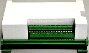

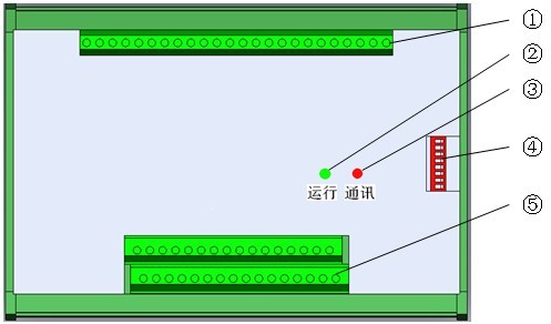

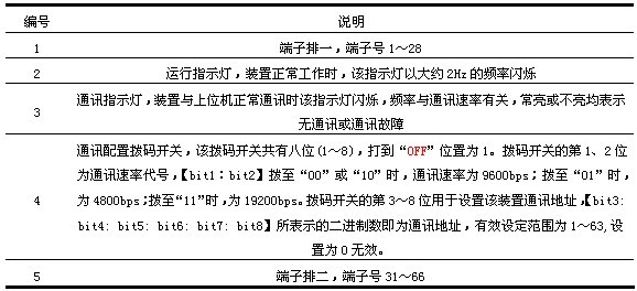

4.1¡¡²úÆ·Íâ¹Û˵Ã÷

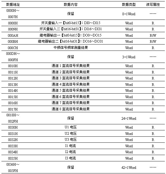

4.3¡¡Êý¾ÝµØÖ·±í
4.4¡¡Êý¾Ý¸ñʽ˵Ã÷
¡¡¡¡ÖÐÆµÐÅºÅÆµÂʲâÁ¿½á¹û£¨Êý¾ÝµØÖ·000CH£©¡£¸Ã¼Ä´æÆ÷Êý¾ÝΪʮÁùλÎÞ·ûºÅÕûÐÍ£¬´ý²âÐÅºÅµÄÆµÂÊÖµ·Ö±æÂÊΪ0.1Hz£¬¼´Èç¶Á³öֵΪ01F4H(Ê®½øÖÆ500)£¬Ôòʵ¼ÊƵÂÊΪ50.0Hz¡£
 ¡¡Ö±Á÷ÐźŲɼ¯½á¹û£¨Êý¾ÝµØÖ·0010H¡«0017H£©¡£¸Ã¼Ä´æÆ÷Êý¾ÝλʮÁùλÓзûºÅÕûÐÍ£¬´ý²âÐźŵĵçÁ÷Öµ·Ö±æÂÊΪ0.01mA£¬¼´Èç¶Á³öֵΪ3E8H(Ê®½øÖÆ1000)£¬Ôòʵ¼ÊµçÁ÷ֵΪ10.00mA¡£ÊýֵΪ¸ºÊ±£¬±íʾʵ¼ÊÐźŽÓÏßÓë²úÆ·±íʾÏà·´¡£
 ¡¡½»Á÷µçÁ÷¡¢µçѹÓÐЧֵ²âÁ¿½á¹û£¨Êý¾ÝµØÖ·0030H¡«0035H£©¡£¸Ã¼Ä´æÆ÷Êý¾ÝΪʮÁùλÎÞ·ûºÅÕûÐÍ£¬µçѹ·Ö±æÂÊΪ0.1Hz£¬Í¨Ñ¶¶ÁÈ¡Êý¾Ý½á¹û³ýÒÔ10¼´¿É£¬µçÁ÷·Ö±æÂÊΪ0.001A£¬Í¨Ñ¶¶ÁÈ¡Êý¾Ý½á¹û³ýÒÔ1000¼´¿É¡£
