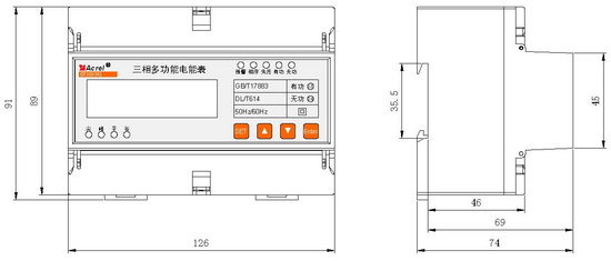

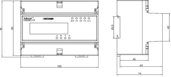

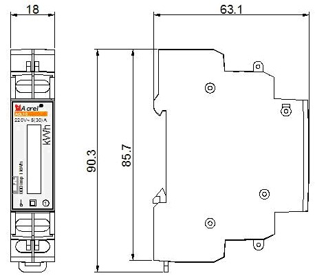

4.1.1 ÍâÐγߴ磨µ¥Î»:mm£©
 ¡¡£¨1£©DDS1352(ADL10)
¡¡¡¡¡¡¡¡¡¡¡¡¡¡¡¡¡¡¡¡¡¡¡¡ÕýÊÓͼ¡¡¡¡¡¡¡¡¡¡¡¡¡¡¡¡¡¡¡¡¡¡¡¡¡¡¡¡¡¡¡¡¡¡¡¡¡¡²àÊÓͼ¡¡¡¡
ͼ1 DDS1352(ADL10)ÍâÐÎͼ
 ¡¡£¨2£©DDSF1352(ADL100)
¡¡¡¡¡¡¡¡ÕýÊÓͼ                          ²àÊÓͼ
ͼ2 DDSF1352(ADL100)ÍâÐÎͼ
 ¡¡£¨3£©DTS1352/DTSF1352(ADL300)
¡¡¡¡¡¡ÕýÊÓͼ                        ¡¡¡¡ ²àÊÓͼ
ͼ3 DTS1352/DTSF1352(ADL300)ÍâÐÎͼ
 ¡¡£¨4£©DTSD1352(ADL3000)
¡¡¡¡¡¡ÕýÊÓͼ                    ¡¡  ¡¡¡¡ ²àÊÓͼ
ͼ4 DTSD1352ÍâÐÎͼ

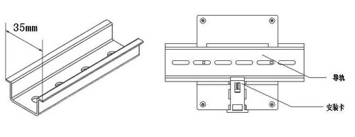

4.1.2 °²×°Í¼
¡¡¡¡DDS1352¡¢DDSF1352¡¢DTS/DTSF1352¡¢DTSD1352(ADL)ϵÁе¼¹ìʽ°²×°µçÄܱí²ÉÓÃ35mm±ê×¼µ¼¹ì°²×°·½Ê½£¬ÈçÏÂͼ5
ͼ5 °²×°Í¼

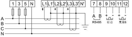

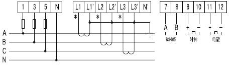

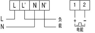

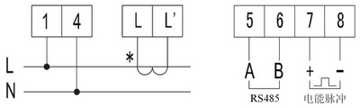

4.1.3 ½ÓÏßͼ
¡¡¡¡DDS1352£¨ADL10£©¡¢DDSF1352£¨ADL100£©¡¢DTS/DTSF1352£¨ADL300£©¡¢DTSD1352£¨ADL3000£©µ¼¹ìʽ°²×°
¡¡¡¡µçÄܱíÖ§³ÖÖ±½Ó½ÓÈëºÍ¾­µçÁ÷»¥¸ÐÆ÷CT½ÓÈëÁ½ÖÖ½ÓÏß·½Ê½£¬DDS1352£¨ADL10£©Ö§³ÖÖ±½Ó½ÓÈ뷽ʽ¡£
¡¡ £¨1£©DDS1352(ADL10)
 Í¼6 Ö±½Ó½ÓÈë

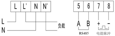

 Í¼7 Ö±½Ó½ÓÈë
ͼ8 ¾­CT½ÓÈë
ͼ11  ÈýÏàËÄÏßÖ±½Ó½ÓÈë
ͼ12 ÈýÏàËÄÏß¾­CT½ÓÈë
¡¡¡¡×¢£ºÊµ¼Ê½ÓÏßʱÇëÒÔÒDZí²à½ÓÏßͼΪ׼£¬ÆäÖУ¬ADL3000µÄ½ÓÏßͼÖбäÁ¿6±íʾÎÞ¹¦Âö³åºÍʱÖÓÂö³åµÄ¿ÉÑ¡Ï¸ù¾ÝÐèҪѡÔñÏàÓ¦µÄ½ÓÏßͼ¡£
