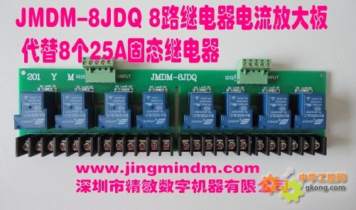

²úÆ·Ãû³Æ£º 8·25A¼ÌµçÆ÷Êä³öµçÁ÷·Å´ó°å
ÐÍ ºÅ£º JMDM-8JDQ
Æ· ÅÆ£º 624
Ò»¡¢¹¦ÄÜÃèÊö
JMDM-8JDQÊÇÓÉÉîÛÚÊо«ÃôÊý×Ö»úÆ÷ÓÐÏÞ¹«Ë¾×ÔÖ÷Ñз¢µÄÒ»¿î¹¤Òµ¼¶¸ß¿É¿¿µÄ8·´ó¹¦Âʼ̵çÆ÷Êä³öµçÁ÷·Å´ó°å£¬¼ò³ÆÎª8·¼ÌµçÆ÷·Å´ó°å£¬ÎÞÐè±à³Ì£¬Ö±½ÓÍâ½ÓÔÚ¸÷ÀàPLC¡¢µ¥Æ¬»ú¿ª¹ØÁ¿I/O¿ØÖÆÆ÷Êý×ÖÁ¿Êä³ö¶Ë£¬¿É´úÌæ8¸ö¹Ì̬¼ÌµçÆ÷£¬¼´¿ÉʵÏÖͨ¹ý8·Êý×ÖÁ¿µÍµçƽÐźÅÊäÈëÀ´¿ØÖƶÔÓ¦8·¼ÌµçÆ÷Êä³ö£¬¼´ÊµÏÖÁ˵ÍѹÊý×ÖÁ¿Ðźţ¨DC12V¡¢DC24V£©±äΪ¿íµçѹ·¶Î§£¨½»Á÷»òÖ±Á÷0~220V£¬×î´óµçÁ÷25A)µÄÊý×ÖÁ¿Ðźţ¬ÊÊÓÃÓÚ¸÷ÖÖ´ó¹¦ÂÊÊä³öµÄ¿ØÖƳ¡ºÏ£¬ÈçµÆ¹â¡¢µçÔ´¿ª¹Ø¡¢µçÈÈ˿ͨ¶Ï¡¢µç»úÆôÍ£µÈ¿ØÖƳ¡ºÏ¡£
¶þ¡¢¼¼Êõ²ÎÊý
1¡¢¿ØÖÆÆ÷±¾ÉíÎÞÐ蹩µç£¬ÊäÈë¡¢Êä³öÐźŷֱ𹩵缴¿É¡£
2¡¢8·Êý×ÖÁ¿ÐźÅÊäÈ룺Êý×ÖÁ¿ÐźÅΪDC12V»ò24V£¬µÍµçƽÓÐЧ£»
ÊäÈëÐźŵçѹÊÇ12Vʱ£¬ÊäÈëµçÁ÷×îСҪ´ïµ½75MA£»ÊäÈëÐźŵçѹÊÇ24Vʱ£¬ÊäÈëµçÁ÷×îСҪ´ïµ½40MA£»
2¡¢8·¼ÌµçÆ÷Êä³ö£ºÃ¿Â·³ÐÔØµÄ×î´óµçѹΪ½»Á÷»òÖ±Á÷220V£»×î´óµçÁ÷Ϊ25A¡£
3¡¢8·°åÔØ¼ÌµçÆ÷²ÉÓÃ12V¼ÌµçÆ÷ʱ£¬¶ÔÓ¦8·ÊäÈëÐźŵĵçѹΪ12V£¬Í¬Àí24V¼ÌµçÆ÷¶ÔÓ¦ÊäÈëÐźŵçѹΪ24V¡£
Èý¡¢¹æ¸ñ
1¡¢¹¤×÷ζȣº-10~+85¡ãC£»
2¡¢Êª¶È£º5~95% ÎÞÄý½á £»
3¡¢¹¦ºÄ(ÎÞÍⲿÉ豸): +12V@ 0.4A (µäÐÍÖµ) »ò+24V@ 0.4A(µäÐÍÖµ) £»
4¡¢°²×°³ß´ç£º³¤¡Á¿íΪ221mm¡Á110mm£»Âݶ¤°²×°¡£
ËÄ¡¢ÓÃ;
1¡¢¿ÉÅäÌ×JMDMϵÁÐÊý×ÖÁ¿¿ØÖÆÆ÷ʹÓã¬À©´óµçÁ÷Êä³öµ½25A£¬ÓÃÓŲ́Çò¹Ý¡¢ÓðëÇò¹Ý¡¢´óÐÍÌåÓý³¡¹ÝµÈµÄµÆ¹â¿ØÖƳ¡ºÏ¡£
2¡¢¿ÉÏ൱ÓÚ8¸ö25A¹Ì̬¼ÌµçÆ÷¡¢´óÐͼ̵çÆ÷Êä³ö£¬Ó¦ÓÃÓÚ¸÷ÖÖ´ó¹¦ÂÊÊä³öµÄ½»Á÷¿ØÖƳ¡ºÏ£¬ÀýÈçµÆ¹â¿ØÖÆ¡¢µçÔ´¿ª¹Ø¿ØÖÆ¡¢µçÈÈË¿¿ØÖƵȡ£
3¡¢¿ÉÅäÌ׸÷ÀàPLC¿ØÖÆÆ÷ʹÓ㬿ɽ«PLCÊä³öµÄÊý×ÖÁ¿ÐźÅÀ©´óµçÁ÷¡¢À©´óµçѹ¡£
