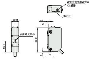

PZ-V11(P)/PZ-V31(P)
PZ-V11/PZ-V31 光电传感器 尺寸

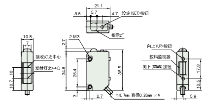

PZ-M11(P)/PZ-M31(P)
PZ-M11/PZ-M31光电传感器 尺寸

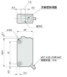

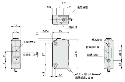

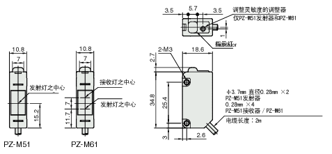

PZ-M51(P)/PZ-M61(P)
PZ-M51/PZ-M61 光电传感器 尺寸
PZ-M51(P)+A-4 狭缝板
PZ-M51 狭缝板尺寸

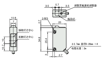

PZ-V71
PZ-V71 光电传感器 尺寸
PZ-M71
PZ-M71 光电传感器 尺寸
