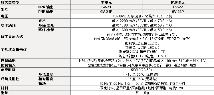

GV-H130,GV-H130L¼¤¹â´«¸ÐÆ÷GV-H130,GV-H130L,GV-H1000
CMOS¼¤¹â´«¸ÐÆ÷[ GVϵÁÐ ]¹æ¸ñ
×î¼ÑµÄÐÔÄÜ£¬×îºÃµÄ¹æ¸ñ
¹ØÓÚ±¾²úÆ·µÄÏêϸÄÚÈÝ£¬ÇëʹÓÃÓÒÉÏ·½µÄͼ±êÏÂÔØÄ¿Â¼ºóÈ·ÈÏ¡£
GV-H130,GV-H130L,GV-H1000¼¤¹â´«¸ÐÆ÷
GV-H130,GV-H130L,GV-H1000¼¤¹â´«¸ÐÆ÷GV-H130,GV-H130L,GV-H1000¼¤¹â´«¸ÐÆ÷

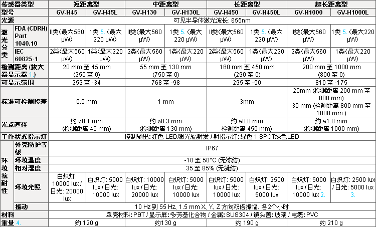

´«¸ÐÆ÷Í·[ GVϵÁÐ ]
´«¸ÐÆ÷Í·[ GVϵÁÐ ]¹æ¸ñ
1. ¶ÔÓÚ GV-H1000£¨ÏìӦʱ¼äÉèÖÃΪ10ms»ò¸ü¿ìʱ£©£¬ÊÇ°×³ãµÆ£º5000lux£¬Èչ⣺3000lux
2. °üº¬2mÁ¬½ÓÆ÷µçÀ£¨¶ÔÓÚGV-H1000£¬ÊÇ3mµçÀ£©

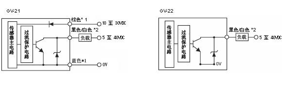

Êä³öµç· GV21,22
GV21,22
1 À©Õ¹µ¥ÔªµÄµçÔ´Ïߣ¨×ØÉ«ÓëÀ¶É«£©Í¨³£´ÓÁ¬½ÓÆ÷ÄÚ²¿´©¹ý¡£
2 ºÚÉ«£º¿ØÖÆÊä³ö 1/°×É«£º¿ØÖÆÊä³ö 2

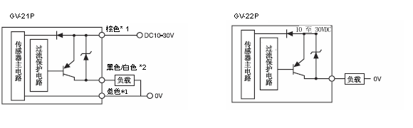

Êä³öµç· GV21P,22P
GV21P,22P
1 Ö÷µ¥ÔªµÄµçÔ´ÏßÓëÀ©Õ¹µ¥ÔªµÄµçÔ´Ïߣ¨×ØÉ«ÓëÀ¶É«£©Í¨³£¶¼´ÓÁ¬½ÓÆ÷ÄÚ²¿´©¹ý¡£

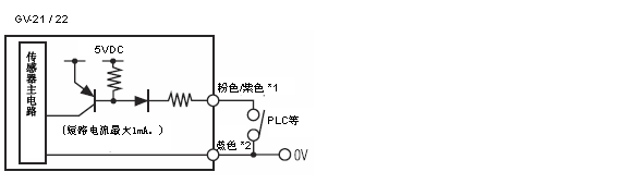

ÊäÈëµç· GV21,22
GV21,22
1¡¡·Ûºì£ºÍ¨µÀÇл»ÊäÈë/Æ«ÒÆÊäÈë/´¥·¢ÊäÈë¡¢×ÏÉ«£º·¢ÉäÍ£Ö¹ÊäÈë
2 Ö÷µ¥ÔªµÄµçÔ´ÏßÓëÀ©Õ¹µ¥ÔªµÄµçÔ´Ïߣ¨À¶É«£©Í¨³£¶¼´ÓÁ¬½ÓÆ÷ÄÚ²¿´©¹ý¡£

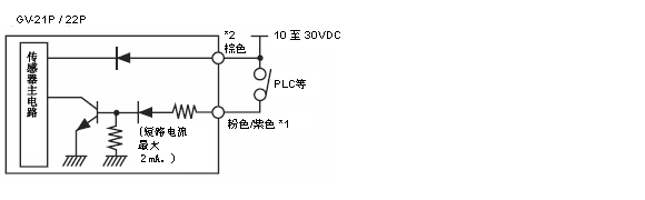

ÊäÈëµç· GV21P,22P
GV21P,22P
1 ·Ûºì£ºÍ¨µÀÇл»ÊäÈë/Æ«ÒÆÊäÈë/´¥·¢ÊäÈë¡¢×ÏÉ«£º·¢ÉäÍ£Ö¹ÊäÈë
2 Ö÷µ¥ÔªµÄµçÔ´ÏßÓëÀ©Õ¹µ¥ÔªµÄµçÔ´Ïߣ¨×ØÉ«£©Í¨³£¶¼´ÓÁ¬½ÓÆ÷ÄÚ²¿´©¹ý¡£
