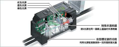

内藏自稳定器
自稳定器可以控制每个LED的亮度变化以保持光线传输的稳定和统一,消除环境温度及光线传播过程的影响。

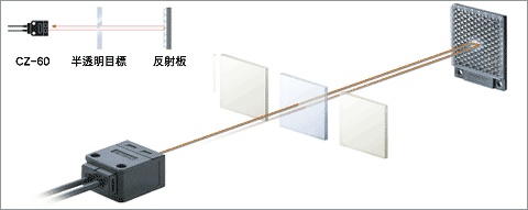

CZ-60
CZ-V1,CZ-V1P颜色传感器
CZ-V1,CZ-V1P颜色传感器
用于检测透明的有色物体。由于它的高精度RGB光源工作原理,它可以对透明物体的微小色差进行探测。它两次发射光束透过工件,光束逐渐变细。
