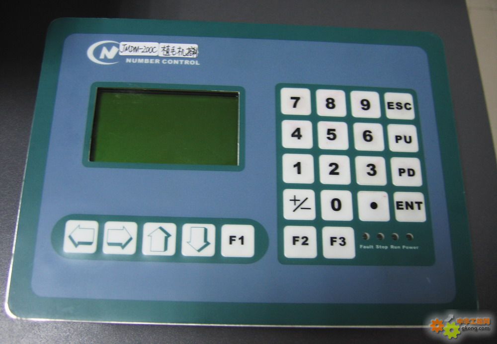

²úÆ·Ãû³Æ£º ÈýÖáËÄÖá¸ßËÙֲë×ê¿×»ú¿ØÖÆÆ÷
ÐÍ ºÅ£º JMDM-ZM200C£¨ÈýÖá¡¢ËÄÖᣩ
JMDM-ZM200CÈýÖáËÄÖᾫÃô¸ßËÙֲë/×ê¿×»ú¿ØÖÆÆ÷
Ò»¡¢JMDM-ZM200C ¿ØÖÆÆ÷¾ßÓÐÈçÏÂÌØµã£º
1¡¢ÓÃ32λRISC΢´¦ÀíÆ÷£¬¹¤×÷ƵÂÊ´ï70MHZ ¡£
2¡¢ÄÚÖôóÈÝÁ¿µôµç´æ´¢Ð¾Æ¬,¿ÉʵÏÖ¶¯Ì¬´æ´¢Êý¾Ý¶ø²»¶ªÊ§¡£
3¡¢¿ÉÔÚÏßÏÂÔØ³ÌÐò¡£
4¡¢¾ßÓд®¿Úµ÷ÊÔ¹¦ÄÜ¡£
5¡¢¾ßÓÐÍòÄêÀúʱÖÓÏÔʾ¹¦ÄÜ¡£
6¡¢320*240µãÕóÖÐÎÄÒº¾§ÆÁ£¬½çÃæÓѺÃ,²Ù×÷Áé»î¡£
7¡¢4·²½½ø/ËÅ·þµç»úÂö³å/·½ÏòÊä³ö£¬×î¸ßƵÂÊ200KH£»Ö§³Ö1¡ª4Öá²½½ø/ËÅ·þµç»úÔ˶¯¿ØÖÆ£¬¿ÉÖ§¶à¿¨²Ù×÷¡£
8¡¢1·±àÂëÆ÷A¡¢BÏàÂö³å¹âñî¸ôÀëÊäÈë(Ò²¿É×ö2·ͨÓÿª¹ØÁ¿ÊäÈëÓÃ)¡£
9¡¢16·¹âñî¸ôÀ뼯µç¼«¿ªÂ·Êä³ö£¬ÄÚ²¿ÓÐÐøÁ÷¶þ¼«¹Ü£¬Ã¿Â·¸ºÔØÄÜÁ¦200mA¡£
10¡¢20·¹âñî¸ôÀëÊäÈë·¡£
¶þ¡¢¹¦ÄÜ˵Ã÷
1¡¢¾ßÓÐÎļþ¿½±´¹¦ÄÜ
2¡¢¿×λ·Ö¿×¹¦ÄÜ
3¡¢¿×λ¸´Öƹ¦ÄÜ
4¡¢¿×Î»Æ½ÒÆ¹¦ÄÜ
5¡¢¿×λ½Ï×¼ºÍ¶¨Î»¹¦ÄÜ
6¡¢Ã¿¸ö³ÌÐò¿É¼ÇÒä1000µãÊý¾Ý
7¡¢40¸ö³ÌÐò¼ÇÒ书ÄÜ£¨¿É²ÉÓÃÄÚÖÃUÅ̽«¼ÇÒä¸öÊýÀ©Õ¹µ½1000¸öÒÔÉÏ£¬Ñ¡Å䣩¡£
8¡¢Ã¿×éÊý¾Ý¿ÉÉ趨5¸öÊä³öµã,ÓÃÓÚ»»É«µÈ¡£
9¡¢ÓÐÈ«×Ô¶¯¡¢°ë×Ô¶¯¡¢¶Ô¿×ÈýÖÖ¹¤×÷ģʽ£¬¹¤×÷¹ý³ÌÖпɶ¯Ì¬Çл»¡£
10¡¢Äܹ»ËæÊ±Í£Ö¹/Æô¶¯/¸´Î»¡£
11¡¢¿É²ÉÓñ༭»ò½Ìµ¼Ê½ÊäÈëµã×ø±ê¡£
12¡¢Ö§³ÖÊÖÒ¡±àÂëÆ÷
13¡¢ÈËÐÔµÄÊäÈë¡¢Êä³öÕï¶Ï½çÃæ¡£
