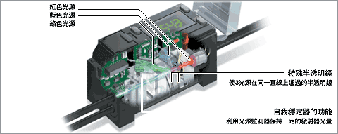

内设高精度三倍 12 bit 数/模变频器
对3 RGB色的感测的解析度为12-bit, 使得放大器可以用实际36-bit数据进行计算从而获得最高的工业解析度计算系统。大大改善了以往感测应用中的稳定性问题。
CZ-V1,CZ-V1P颜色传感器
以RGB原色为基础的感测使感测器的运行更加可靠。
CZ-V1,CZ-V1P颜色传感器
适用于单色感测器无法适应的多色辨别场合。 CZ-V1,CZ-V1P颜色传感器   CZ-V1,CZ-V1P颜色传感器
传统的仅使用红色LED的感测器,对一些颜色无法进行辨识。 CZ-V1把3种原色的接收光量转换为的比率(颜色成分)进行记忆,可以识别透过单一光束无法检测的各种颜色之间的差别。
CZ-V1,CZ-V1P颜色传感器
300 µs 高速响应
放大器内设一个 300 ms 高速响应模组。对响应速度举例说明,该系统可以对宽度为 1 mm,移动速度为 3.3 m/s的标记进行感测。(HSPD = 在高速运行模式下)
CZ-V1,CZ-V1P颜色传感器
内藏自稳定器
自稳定器可以控制每个LED的亮度变化以保持光线传输的稳定和统一,消除环境温度及光线传播过程的影响。

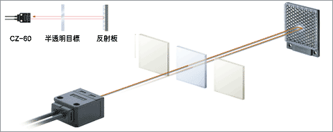

用于检测透明的有色物体。由于它的高精度RGB光源工作原理,它可以对透明物体的微小色差进行探测。它两次发射光束透过工件,光束逐渐变细。
