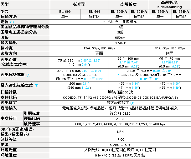

BL-600 超小型激光条码读取器 规格
BL-601,BL-601HA激光条码读取器
1. 扫描区宽度: BL-601: 7.1mm±1.8mm (当读出距离为120mm时), BL-601H: 5.5mm±1.4mm (当读出距离为90mm时), BL-651H: 5.5mm±1.4mm (当读出距离为65mm时)
2. 当线码类型为CODE39时,读出线条的宽度是指示为可读窄线条宽度的范围。
3. 最大读出标签的宽度包括条形码的边缘(静区)。
4. 当CODE128的开始/停止的字符为CODE-C时,容许最大到64位数字。
注:内部BL整定值存入内装的EEPROM(最大可擦100,000次)。
