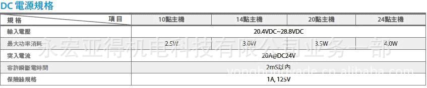

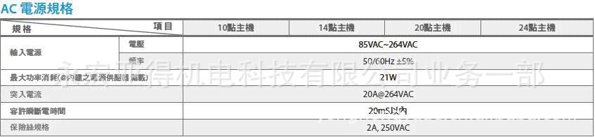

规格:
36点24VDC数字输入(8点50KHz,8点总和5KHz),
24点继电器或者晶体管输出(8点50KHz),
一个RS232(Port0)通讯埠,
左边可扩展1个通讯模组/模拟量模块,右侧可扩展至64点数字I/O
1、◇:R-继电器输出,T-晶体管Sink(NPN)输出,J-晶体管Source(PNP)输出;
2、◎:D24-21.6~28.8VDC电源,AC-85~264VAC电源(订制品)
3、☆:空白-标准机壳,-S-薄型机壳(AC电源主机无薄型机壳)
