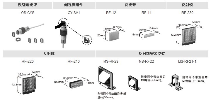

Åä¼þ(ÁíÊÛ)
| Æ·Ãû |
ÐͺŠ|
˵Ã÷ |
| ÏÁ·ì͸¹âÕÖ½öÓÃÓÚ͸¹ýÐÍ´«¸ÐÆ÷ |
OS-CYS |
ÏÁ·ì³ß´ç 11.6¡Á0.5mm ÏÁ·ì³ß´ç 11.6¡Á1.5mm ÏÁ·ì³ß´ç 11.6¡Á3mm |
| °²×°ÓÚͶ¹âÆ÷ÉÏ |
¡¤¼ì²â¾àÀ룺3m ¡¤×îС¼ì²âÎïÌ壺¦Õ8mm | |
| °²×°ÓÚÊܹâÆ÷ÉÏ |
¡¤¼ì²â¾àÀ룺2.5m ¡¤×îС¼ì²âÎïÌ壺¦Õ8mm | |
| Ë«²à°²×° |
¡¤¼ì²â¾àÀ룺0.8m ¡¤×îС¼ì²âÎïÌ壺¦Õ 10¡Á0.7mm | |
| Ë«²à°²×° |
¡¤¼ì²â¾àÀ룺5m ¡¤×îС¼ì²âÎïÌ壺¦Õ8mm | |
| Ë«²à°²×° |
¡¤¼ì²â¾àÀ룺4.5m ¡¤×îС¼ì²âÎïÌ壺¦Õ8mm | |
| °²×°ÓÚÊܹâÆ÷ÉÏ |
¡¤¼ì²â¾àÀ룺2m ¡¤×îС¼ì²âÎïÌ壺¦Õ 10¡Á2mm | |
| °²×°ÓÚÊܹâÆ÷ÉÏ |
¡¤¼ì²â¾àÀ룺7.5m ¡¤×îС¼ì²âÎïÌ壺¦Õ8mm | |
| °²×°ÓÚͶ¹âÆ÷ÉÏ |
¡¤¼ì²â¾àÀ룺7m ¡¤×îС¼ì²âÎïÌ壺¦Õ8mm | |
| °²×°ÓÚͶ¹âÆ÷ÉÏ |
¡¤¼ì²â¾àÀ룺4.5m ¡¤×îС¼ì²âÎïÌ壺¦Õ 10¡Á3mm | |
| ²àÊӽ總¼þ½öÓÃÓÚ͸¹ýÐÍ´«¸ÐÆ÷ |
CY-SV1 |
ͨ¹ý¸½¼þ¹âÖá¿ÉÍäÇúÒ»¸öºÏÊʵĽǶȡ£¡¤¼ì²â¾àÀë(Ë«²à°²×°)£º8m |
| ·´Éä¾µ½öÓÃÓڻع鷴ÉäÐÍ´«¸ÐÆ÷ |
RF-230 |
¡¤¼ì²â¾àÀ룺3m[CY-27¡õ], 1.5m[CY-29¡õ] |
| RF-220 |
¡¤¼ì²â¾àÀ룺2m[CY-27¡õ], 1.2m[CY-29¡õ] |
| RF-210 |
¡¤¼ì²â¾àÀ룺1m[CY-27¡õ], 0.7m[CY-29¡õ] |
| ·´Éä¾µ°²×°Ö§¼Ü |
MS-RF21-1 |
ÓÃÓÚRF-210µÄ±£»¤ÐÔ°²×°Ö§¼Ü·ÀÖ¹·´Éä¾µÊÜË𺦣¬±£³Ö¶ÔÆë¡£ |
| MS-RF22 |
ÓÃÓÚRF-220 |
| MS-RF23 |
ÓÃÓÚRF-230 |
| ·´¹â´ø½öÓÃÓڻع鷴ÉäÐÍ´«¸ÐÆ÷ |
RF-12 |
¡¤¼ì²â¾àÀ룺0.7m[CY-27¡õ, 0.4m[CY-29¡õ] |
| RF-11 |
¡¤¼ì²â¾àÀ룺0.5m[CY-27¡õ] |
RF-230,RF-11,RF-12,CY-SV1,OS-CYS,RF-220,RF-210,MS-RF23,MS-RF22,MS-RF21-1
