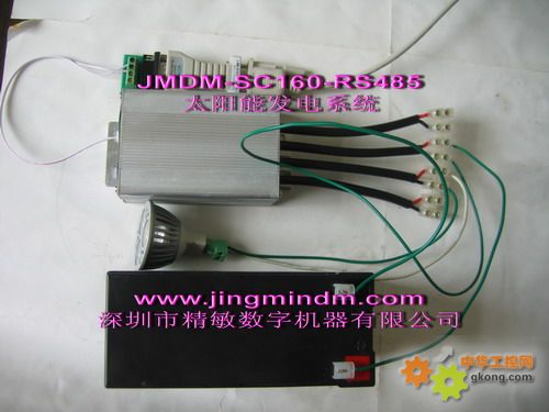

Ò»¡¢JMDMÌ«ÑôÄÜÔ¶³Ì¼à¿ØÏµÍ³¼ò½é
JMDM-SC16-RS485Ì«ÑôÄÜ¿ØÖÆÆ÷ÊÇÉîÛÚÊо«ÃôÊý×Ö»úÆ÷ÓÐÏÞ¹«Ë¾×ÔÖ÷Ñз¢µÄÒ»¿î´øÓÐRS485ͨÐŽӿڵĶ๦ÄÜÌ«ÑôÄÜ¿ØÖÆÆ÷£¬Í¨¹ýרÓõÄJMDMÌ«ÑôÄÜ¼à¿ØÈí¼þ£¬¿ÉÇáËÉʵÏÖͨ¹ýRS485ͨÐÅ·½Ê½¶ÔJMDM-SC160-RS485Ì«ÑôÄÜ¿ØÖÆÆ÷µÄÔËÐÐ״̬½øÐÐʵʱ¼à²â¡¢²ÎÊýÉèÖü°¶Ô¶ą̫̀ÑôÄÜ¿ØÖÆÆ÷µÄÔ¶³Ì¿ØÖÆ¡£
1£® ¼à¿ØÌ«ÑôÄÜ¿ØÖÆÆ÷µÄ³äµç״̬£ºÍ£Ö¹³äµç¡¢³äµç״̬£»
2£® ¼à¿ØÌ«ÑôÄÜ¿ØÖÆÆ÷µÄ³äµç״̬£º·ÅµçÍ£Ö¹¡¢¹ý³ä״̬¡¢¹ý·Å״̬£»
3£® ¼à¿ØÌ«ÑôÄÜ¿ØÖÆÏµÍ³µÄÐîµç³Øµçѹ£»
4£® ¸ù¾ÝËùÉ趨µÄϵͳ²ÎÊý¼ÆËãÌ«ÑôÄÜ¿ØÖÆÏµÍ³ÄÜÕý³£¹¤×÷µÄʱ¼ä£¬²¢ÓÃͼ±êÏÔʾ£»
5£® ¿Éͨ¹ýÈí¼þ½çÃæÉϵÄÇ¿ÖÆÊä³ö£¬Ç¿Öƹرհ´Å¥¿ØÖÆÌ«ÑôÄÜ¿ØÖƵĶÔÍ⹩µçºÍ¹Ø±Õ£»
6£® ¿ÉÒÔÑ¡Ôñ¶ÔÏàÓ¦µØÖ·µÄÌ«ÑôÄÜ¿ØÖÆÏµÍ³½øÐÐ¼à¿Ø£»
7£® ¿ÉÉ趨̫ÑôÄÜ¿ØÖÆÏµÍ³ÔÚÌìºÚºóµÄ¹¤×÷ʱ¼ä£»
¶þ¡¢JMDM-SC160-RS485Ì«ÑôÄÜ¿ØÖÆÆ÷ÌØÐÔ£º
²ÉÓö๦Äܵ͹¦ºÄ°Ëλµ¥Æ¬»ú£¬¸ù¾ÝÌ«ÑôÄܹâµç°åºÍÐîµç³ØµÄÌØÐÔ£¬¶ÔÆä½øÐгä·Åµç¿ØÖÆ£¬²¢¶ÔÐîµç³ØÆðµ½¹ý³äµç±£»¤¡¢¹ý·Åµç±£»¤µÄ×÷Ó㬻¹ÓÐ¹â¿Ø¿ª¹Ø¡¢Ê±¿Ø¿ª¹ØµÈ¶ÀÓеÄÌØÊ⹦ÄÜ£»ÊÊÓÃÓÚ160WÒÔϹ¦ÂÊ·¢µç³¡ºÏµÄÌ«ÑôÄÜ×Ô¶¯¿ØÖƺÍ״̬¼à²â¡£JMDM-SC16-RS485Ì«ÑôÄÜ¿ØÖÆÆ÷Óë¹è¹âµç³Ø°å¡¢Ãâά»¤Ðîµç³Ø¡¢LEDµÆÒ»Æð£¬¼´¿É¹¹³ÉÒ»Ì×СÐÍÌ«ÑôÄÜ·¢µçÕÕÃ÷ϵͳ£¬¿ÉÓÃÓÚÌ«ÑôÄܵçѧϰ¡¢ÊÔÑé¡¢ÃñÓᢹ¤ÒµÓÃ;¡£
¹¦ÄÜÌØÐÔÈçÏ£º
1¡¢¶à¹¦ÄÜ¡¢µÍ¹¦ºÄ°Ëλµ¥Æ¬»úÖÇÄÜ¿ØÖÆ£»
2¡¢12V/24V×Ô¶¯Ê¶±ð£»
3¡¢Ö§³Ö¶ÔÌ«ÑôÄÜµç³ØºÍÐîµç³ØµÄµçѹ·Ö¶Î¿ØÖÆ£¬Ìá¸ßÌ«ÑôÄÜµç³ØµÄת»»Ð§ÂʺÍÐîµç³ØµÄʹÓÃÊÙÃü£»
4¡¢ÔÚÐîµç³Ø´¦ÓÚ³õʼ¹¤×÷״̬ʱ£¬²ÉÓÃÂö³å·½Ê½³äµç£¬ÒÔÌá¸ßÌ«ÑôÄܵÄת»»Ð§Âʼ°±£Ö¤Ðîµç³ØµÄ³äµçЧ¹û£¬µ±Ðîµç³Ø³äÂúʱֹͣ³äµç£¬·ÀÖ¹Ðîµç³Ø¹ýÈȼÓËÙÀÏ»¯£»
5¡¢²ÉÓÃÎÞ´¥µã¿ª¹Ø¼¼Êõ£¬Ê¹ÓÃÊÙÃü³¤¡¢ÁéÃô¶È¸ß£»
6¡¢Ö§³ÖÑ¡Ôñ¶àÖÖʱ³¤ÑӳٹرÕÊä³ö£¬Âú×ãÓû§¶àÑù»¯Êµ¼ÊÐèÇó£»
7¡¢Ö§³Öµ¥Â·¡¢Ë«Â·Êä³ö£»
8¡¢¿ØÖÆÆ÷˫·Êä³öÖ§³Ö11ÖÖ¹¤×÷ģʽ£º
һ·Êä³ö¾ßÓÐ×Ô¶¯¹â¿Ø¼ÓÑ¡Ôñ¶àÖÖÑÓʱ¹Ø±Õ¹¦ÄÜ£»Ò»Â·Êä³ö¾ßÓÐ×Ô¶¯¹â¿Ø¹¦ÄÜ£¨±¸×¢£º¹â¿ØµÄº¬ÒåÊÇָ̫ÑôÄÜ¿ØÖÆÆ÷¸ù¾Ý¹âÕÕÇ¿¶ÈÅжϺͿØÖÆÊÇ·ñ¶ÔÍâÊäµç£©¡£Á½Â·Êä³öµÄ¹¤×÷ģʽÉèÖòμûÏÂÃæµÚÁù½Ú£º¡°Áù¡¢¸ºÔع©µç·½Ê½É趨£º¡±¹¤×÷ģʽÉ趨²¿·Ö¡£
9¡¢¿ØÖÆÆ÷µ¥Â·Êä³ö£ºË«Â·Êä³öÖÐÖ»½Óһ·¸ºÔØ¡£
10¡¢ÊÖ¶¯Ç¿ÖÆ¿ªÆô¡¢¹Ø±Õ¸ºÔØÊä³ö¹¦ÄÜ£»
11¡¢ÄÚ²¿¿´ÃŹ·¡¢Èí¼þ¸´Î»¹¦ÄÜ£»
12¡¢ÖÇÄÜʵʱÐîµç³ØÈÝÁ¿ÏÔʾ£»
13¡¢·ÀÀ×»÷±£»¤£»
14¡¢¹ý³ä¹ýÁ÷±£»¤£¬·ÀÖ¹Ðîµç³ØºÍ¿ØÖÆÆ÷Ë𻵣»
15¡¢¸ºÔضÌ·±£»¤£»
16¡¢²ÉÓÃÂÁÖÊÍâ¿Ç£¬É¢Èȿ졢¿¹Ç¿µç´Å¸ÉÈÅ£»
17¡¢È«ÃÜ·âÉè¼Æ£¬·À³±ÐÔÄܺá£
18¡¢Ö§³ÖRS485ͨÐÅ£¬ÊµÏÖ¶ą̀ͬʱԶ³Ì¼à¿Ø¡£
Èý¡¢¼¼Êõ²ÎÊý£º
¶î¶¨¹¤×÷µçѹ£º12V£¨24V£©£» ¾²Ì¬¹¤×÷µçÁ÷£º<6mA£»
¶î¶¨³äµçµçÁ÷£º8A£» ¶î¶¨¸ºÔصçÁ÷£º8A£»
¹¤ÓÃζȣº -20~65¡æ £» »·¾³Êª¶È£º<90%£»
Âö³å³äµçµçѹ£º14V£¨28V£©£» »Ö¸´³äµçµçѹ£º13.4V£¨26.8V£©£»
Ðîµç³ØÍ£³äµçѹ£º14.8V£¨29.6V£©£» ¹ý·Åµçѹ£º 10.8V£¨21.6V£©£»
»Ö¸´·Åµçµçѹ£º12.4V£¨24.8V£©£» ÁÁµÆµçѹ£º 2.5V£¨5V£©£»
ÃðµÆµçѹ£º 3.5V£¨7V£©£» ×ÔÉí¹¦ºÄ£º0.2~0.3W£»
ÍâÐγߴ磺71mm*105mm*46mm£» °²×°³ß´ç£º118mm*16mm
(×¢£ºÒÔÉÏÀ¨ºÅÄÚΪ24VÐîµç³ØºÍ¹âµç°å¼¼Êõ²ÎÊý)
