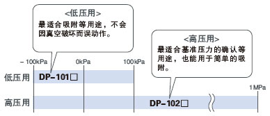

| ѹÁ¦ÖÖÀà |
ÒDZíѹÁ¦ |
| ¶î¶¨Ñ¹Á¦·¶Î§ |
-100.0~+100.0kPa |
-0.100~+1.000MPa |
-100.0~+100.0kPa |
-0.100~+1.000MPa |
| É趨ѹÁ¦·¶Î§ |
-100.0~+100.0kPa (-1.020~+1.020kgf/cm2 -1.000~+1.000bar -14.50~+14.50psi -750~+750mmHg -29.5~+29.5inHg) |
-0.100~+1.000MPa (-100~+1,000kPa -1.02~10.20kgf/cm2 -1.00~+10.00bar -14.6~+145.0psi) |
-100.0~+100.0kPa (-1.020~+1.020kgf/cm2 -1.000~+1.000bar -14.50~+14.50psi -750~+750mmHg -29.5~+29.5in) |
-0.100~+1.000MPa (-100~1,000kPa -1.02~+10.20kgf/cm2 -1.00~10.00bar -14.6~+145.0psi) |

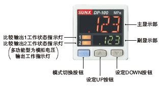

| ÏÔʾ |
4λ+4λ3É«LCDÏÔʾ(ÏÔʾˢÐÂÖÜÆÚ:250ms¡¢500ms¡¢1000ms ͨ¹ý°´Å¥²Ù×÷Ñ¡Ôñ) |
| ÏÔʾѹÁ¦·¶Î§ |
| ָʾµÆ |
³ÈÉ«LED (±È½ÏÊä³ö1¹¤×÷״ָ̬ʾµÆ¡¢±È½ÏÊä³ö2¹¤×÷״ָ̬ʾµÆ:±È½ÏÊä³öONʱÁÁÆð) |
³ÈÉ«LED (±È½ÏÊä³ö1¹¤×÷״ָ̬ʾµÆ:±È½ÏÊä³öONʱÁÁÆð) (Ä£ÄâµçѹÊä³ö¹¤×÷״ָ̬ʾµÆ:É趨ʱÁÁÆð) |

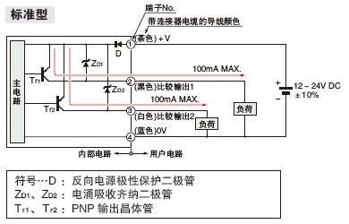

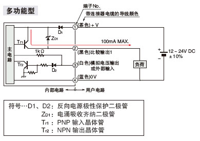

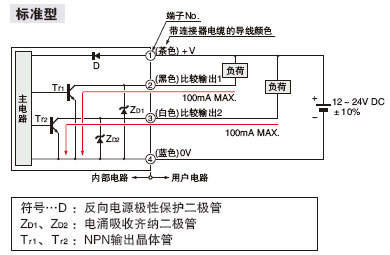

I/Oµç·ͼºÍÏß·ͼ
NPNÊä³öÐÍ
| ¶Ë×ÓNo. |
Ãû³Æ |
| ¢Ù |
+V |
| ¢Ú |
±È½ÏÊä³ö1 |
| ¢Û |
±ê×¼ÐÍ£º±È½ÏÊä³ö2 ¶à¹¦ÄÜÐÍ£ºÄ£ÄâµçѹÊä³ö»òÍⲿÊäÈë |
| ¢Ü |
0V | |
PNPÊä³öÐÍ
| ¶Ë×ÓNo. |
Ãû³Æ |
| ¢Ù |
+V |
| ¢Ú |
±È½ÏÊä³ö1 |
| ¢Û |
| ¢Ü |
0V | |

¸÷²¿·ÖÃû³Æ

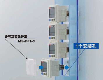

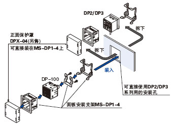

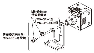

°²×°
| ¡¤ ÇëʹÓÃÁíÊ۵Ĵ«¸ÐÆ÷°²×°Ö§¼ÜMS-DP1-1/MS-DP1-5¡£Ê¹Óð²×°Ö§¼ÜµÈ°²×°´«¸ÐÆ÷ʱ£¬½ô¹ÌŤ¾ØÓ¦Ð¡ÓÚ0.5N¡¤m¡£ |
¡¤ »¹±¸ÓÐÃæ°å°²×°Ö§¼ÜMS-DP1-2(ÁíÊÛ)ÒÔ¼°ÕýÃæ±£»¤ÕÖMS-DP1-3(ÁíÊÛ)¡£ |
| ¡¤ ±¸ÓÐÃæ°å°²×°Ö§¼ÜMS-DP1-4£¬ÓÃÓÚÌæ»»DP2/DP3ϵÁеIJúÆ·¡£ |
¡¤ DP-10¡õ-M¶Ì½Ó¿ÚÐͱ¸ÓÐת½Ó³ÄÌ×£¬¿ÉÓÃÓÚÌæ»»DP2/DP3ϵÁеIJúÆ·¡£ÓëѹÁ¦¿×Á¬½ÓʱµÄ½ô¹ÌŤ¾ØÓ¦Ð¡ÓÚ1.0N¡¤m¡£ |

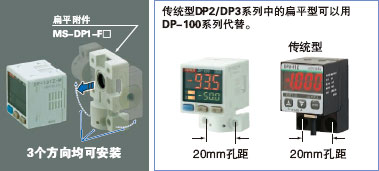

| ¡¤ ±¸ÓÐ±âÆ½¸½¼þMS-DP1-F¡õ¡£ |
| ¢ÙÈ·¶¨±¾²úÆ·µÄ°²×°·½Ïò¡£ |
 ×¢:1)²»¿ÉʹѹÁ¦¿×ÏòÉϰ²×°. |
| ¢ÚÓø½¼þM3ÂÝË¿(³¤8mm)½«±¾²úÆ·°²×°ÔÚ´«¸ÐÆ÷(M3ÄÚÂÝÎÆ)ÉÏ¡£°²×°Ê±µÄ½ô¹ÌŤ¾ØÓ¦Ð¡ÓÚ0.5N¡¤m¡£ |
¢ÛÓø½¼þM4ÂÝË¿(³¤20mm)½«±¾²úÆ·°²×°ÔÚ°²×°ÃæÉÏ¡£°²×°Ê±µÄ½ô¹ÌŤ¾ØÓ¦Ð¡ÓÚ1.2N-m¡£ |
 (×¢1)£ºÇëÎðʹ´øÁ¬½ÓÆ÷µçÀ´ӱ¾²úÆ·²àÃæµÄ²Û²¿±»¼·³ö£¬·ñÔò¿ÉÄܵ¼Ö¶ÏÏß¹ÊÕÏ¡£ |

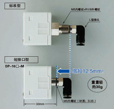

½Ó¹Ü
¡¤ ѹÁ¦¿×Á¬½ÓÊÐÊ۵ĽÓͷʱ£¬ÇëʹÓÃ12mm°âÊÖ(DP-100-EÐÍΪ14mm°âÊÖ)Å¡½ôѹÁ¦¿×µÄÁù½Ç²¿·Ö£¬°²×°Ê±µÄ½ô¹ÌŤ¾ØÓ¦Ð¡ÓÚ9.8N¡¤m¡£Èç¹û½ô¹ÌŤ¾Ø¹ý´ó£¬»áËð»µÊÐÊ۵ĽÓÍ·»òѹÁ¦¿×²¿·Ö¡£ ´ËÍ⣬Á¬½ÓʱӦÔÚ½ÓÍ·ÉϲøÈÆÃÜ·â´ø£¬ÒÔ·Àй©¡£ |
¡¤ DP-10¡õ-MµÄѹÁ¦¿×Á¬½ÓÊÐÊÛ½Óͷʱ£¬ÇëÓÃÊÖÎÕס±¾²úÆ·Ö÷Ì壬°²×°Ê±µÄ½ô¹ÌŤ¾ØÓ¦Ð¡ÓÚ1N¡¤m¡£Èç¹û½ô¹ÌŤ¾Ø¹ý´ó£¬»áËð»µÊÐÊ۵ĽÓÍ·»ò±¾²úÆ·Ö÷Ìå¡£ ¡¤ M S - D P 1 - 7 µÄѹÁ¦¿×Á¬½Ó½Óͷʱ£¬ ½ô¹ÌŤ¾ØÓ¦Ð¡ÓÚ9.8N¡¤m¡£ |
| ¡¤ MS - DP1 - FMµÄѹÁ¦¿×Á¬½Ó½Óͷʱ£¬½ô¹ÌŤ¾ØÓ¦Ð¡ÓÚ1N¡¤m¡£ |
¡¤ MS-DP1-FR/FE/FNµÄѹÁ¦¿×Á¬½Ó½Óͷʱ£¬ÇëʹÓÃ14mm°âÊÖÅ¡½ôѹÁ¦¿×£¬°²×°Ê±µÄ½ô¹ÌŤ¾ØÓ¦Ð¡ÓÚ9.8N¡¤m¡£´ËÍ⣬Á¬½ÓʱӦÔÚ½ÓÍ·ÉϲøÈÆÃÜ·â´ø£¬ÒÔ·Àй©¡£ |
 (×¢1)£ºÇëÎðʹÓðâÊÖÔÚѹÁ¦¿×ÒÔÍâµÄ²¿Î»½ô¹ÌѹÁ¦¿×£¬·ñÔò¿ÉÄܵ¼Ö´«¸ÐÆ÷Ë𻵡£ |

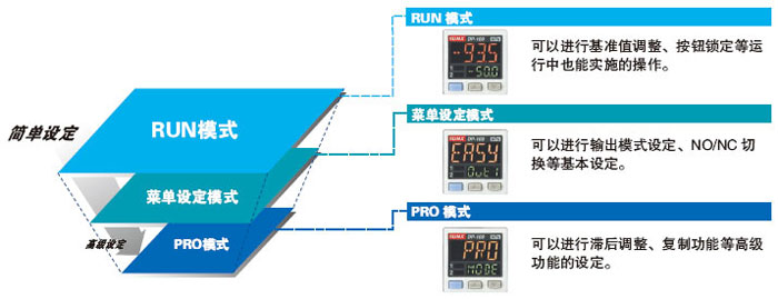

¹ØÓÚRUNģʽ
¡¤ ÕâÊÇÕý³£¹¤×÷µÄģʽ¡£
| É趨ÏîÄ¿ |
˵Ã÷ |
| »ù×¼ÖµÉ趨 |
Ö»Ðè°´UP°´Å¥ºÍDOWN°´Å¥£¬¾ÍÄÜÖ±½Ó¸ü¸ÄON/OFFµÄ»ù×¼Öµ¡£ |

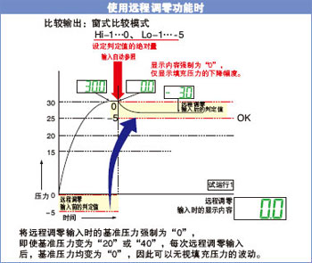

| µ÷Á㹦ÄÜ |
ѹÁ¦¿×½Óͨ´óÆøÑ¹Ê±£¬Ç¿ÖÆÐÔµØÊ¹Ñ¹Á¦ÖµÏÔʾΪ¡°0¡±¡£ |
| °´Å¥Ëø¶¨¹¦ÄÜ |
ʹ°´Å¥²Ù×÷ÎÞЧ¡£ |
| ·å¡¢¹ÈÖµ±£³Ö¹¦ÄÜ |
ÏÔʾѹÁ¦²¨¶¯µÄ·åÖµ¼°¹ÈÖµ¡£·åÖµÔÚÖ÷ÏÔʾ²¿ÏÔʾ£¬¹ÈÖµÔÚ¸±ÏÔʾ²¿ÏÔʾ¡£ |

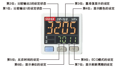

¹ØÓڲ˵¥É趨ģʽ
¡¤ ÔÚRUNģʽϰ´×¡Ä£Ê½Çл»Å¥2ÃëÖÓ£¬¼´¿ÉÇл»ÖÁ²Ëµ¥É趨ģʽ¡£
¡¤ É趨¹ý³ÌÖÐÈç¹û³¤°´Ä£Ê½Çл»Å¥£¬¼´¿É·µ»ØRUNģʽ£¬´Ëʱ¸ü¸Ä¹ýµÄÏîÄ¿½«±»É趨¡£
| É趨ÏîÄ¿ |
˵Ã÷ |
| ±È½ÏÊä³ö1Êä³öģʽÉ趨 |
É趨±È½ÏÊä³ö1µÄÊä³öģʽ¡£ |
±È½ÏÊä³ö2Êä³öģʽÉ趨 (½ö±ê×¼ÐÍ) |
É趨±È½ÏÊä³ö2µÄÊä³öģʽ¡£ |
Ä£ÄâµçѹÊä³ö/ÍⲿÊäÈëÇл» (½ö¶à¹¦ÄÜÐÍ) |
¿ÉÔÚÄ£ÄâµçѹÊä³ö»ò×Ô¶¯²ÎÕÕÊäÈë¡¢Ô¶³Ìµ÷ÁãÊäÈëÖ®¼ä½øÐÐÇл»¡£ |
| NO/NCÇл» |
É趨³£¿ª(NO)»ò³£±Õ(NC)¡£ |
| ·´Ó¦Ê±¼äÉ趨 |
É趨·´Ó¦Ê±¼ä¡£ ·´Ó¦Ê±¼ä¿É´Ó2.5ms¡¢5ms¡¢10ms¡¢25ms¡¢50ms¡¢100ms¡¢250ms¡¢500ms¡¢1,000ms¡¢5,000msÖÐÑ¡Ôñ¡£ |
| Ö÷ÏÔʾ²¿ÏÔʾÑÕÉ«Çл» |
¿ÉÇл»Ö÷ÏÔʾ²¿µÄÏÔʾÑÕÉ«¡£ Õë¶ÔÊä³öµÄON/OFF£¬¿É¹Ì¶¨Îª¡°ºìÉ«/ÂÌÉ«¡±¡¢»ò¡°ÂÌÉ«/ºìÉ«¡±£¬»¹Ä̶ܹ¨Îª³£Ê±¡°ºìÉ«¡±»ò¡°ÂÌÉ«¡±¡£ |
| µ¥Î»Çл»(½ö¸ßѹÐÍ) |
¿ÉÒÔÇл»Ñ¹Á¦µÄµ¥Î»(MPaÓëkPa)¡£ |
¹ØÓÚPROģʽ
¡¤ ÔÚRUNģʽϰ´×¡Ä£Ê½Çл»Å¥5ÃëÖÓ£¬¼´¿ÉÇл»ÖÁPROģʽ¡£
| É趨ÏîÄ¿ |
˵Ã÷ |
| ¸±ÏÔʾ²¿Çл» |
ÔÚRUNģʽÏ¿ɽ«¸±ÏÔʾ²¿µÄÏÔʾÄÚÈÝÇл»ÎªÈÎÒâµÄÓ¢ÎÄ×Öĸ»òÊý×Ö¡£ |
| ÏÔʾˢÐÂÖÜÆÚÇл» |
Çл»Ö÷ÏÔʾ²¿µÄѹÁ¦ÖµÏÔʾˢÐÂÖÜÆÚ¡£ |
| Ó¦²î¹Ì¶¨ÖµÇл» |
É趨EASYģʽºÍ´°Ê½±È½ÏģʽµÄÓ¦²î(8¼¶)¡£ |
ÏÔʾÑÕÉ«Áª¶¯Çл» (½ö±ê×¼ÐÍ) |
¿ÉÒÔÓë±È½ÏÊä³ö1»ò±È½ÏÊä³ö2µÄÊä³ö¶¯×÷ Áª¶¯£¬Çл»Ö÷ÏÔʾ²¿µÄÏÔʾÑÕÉ«¡£ |
| ECOģʽÉ趨 |
¿ÉÒÔʹÏÔʾ²¿±ä°µ»òϨÃ𣬽ÚÊ¡¹¦ºÄ¡£ |
| É趨ȷÈÏ´úÂë |
¿Éͨ¹ý´úÂëÈ·ÈÏÉ趨µÄÄÚÈÝ¡£ |
| É趨¸´ÖÆÄ£Ê½ |
¿ÉÒÔ½«Ö÷´«¸ÐÆ÷µÄÉ趨ÄÚÈݸ´ÖƸø×Ó´«¸ÐÆ÷¡£ |
| ¸´Î»É趨 |
»Ö¸´³ö³§×´Ì¬¡£ |

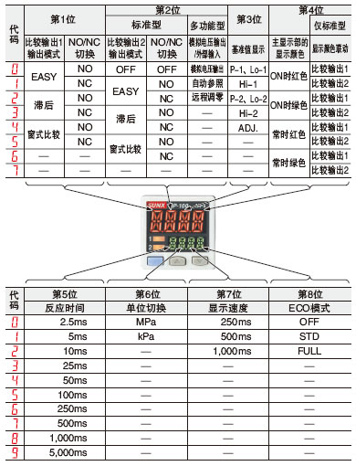

É趨ȷÈÏ´úÂëÒ»ÀÀ±í

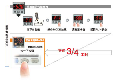

¡°µ±Ç°Öµ¡±ºÍ¡°»ù×¼Öµ¡±Í¬Ê±ÏÔʾ£¬»ù×¼Öµ¿ÉÖ±½ÓÉ趨 |
¡õ30mmµÄ½ô´Õ³ß´çÄÚÅ䱸˫»Ã棬µ±Ç°ÖµºÍ»ù×¼Öµ¿ÉÒÔͬʱ²é¿´£¬ÎÞÐèÇл»»ÃæÄ£Ê½£¬¼´¿ÉÇáËɲ鿴¡¢É趨»ù×¼Öµ¡£»ù×¼ÖµÉ趨¹ý³ÌÖÐÒ²ÄܽøÐÐON/OFF¶¯×÷£¬Òò´Ë¿ÉÒÔ°´ÕÕÓëÐýťʽ´«¸ÐÆ÷ÏàͬµÄ¸Ð¾õ½øÐÐÉ趨¡£µ±È»£¬»¹¾ßÓа´Å¥Ëø¶¨¹¦ÄÜ¡£
8194; src="/Editor/UploadFiles/products03/2011622235236543.jpg" width=232 height=224 _fckxhtmljob="4" _fcksavedurl="/Editor/UploadFiles/products03/2011622235236543.jpg"> |

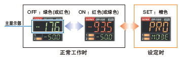

3É«ÏÔʾ( ºì¡¢ÂÌ¡¢³È) |
Êý×ÖÏÔʾ£¬¸üÒ×±æÈÏ |
Ö÷ÏÔʾ²¿µÄÑÕÉ«²»½ö»áËæ×ÅÊä³öµÄON/OFF¶¯×÷¶ø±ä»¯£¬É趨¹ý³ÌÖÐÑÕɫҲ»á±ä»¯¡£´«¸ÐÆ÷µÄ×´¿ö¸üÈÝÒ×ÕÆÎÕ£¬´Ó¶ø¼õÉÙ²Ù×÷´íÎó¡£
²ÉÓÃ12¸öÓ¢ÎÄ×ÖĸÊý×ÖʽÏÔʾ£¬Ìá¸ßÁËÊÓ¾õ±æÈÏÐÔÄÜ¡£ |

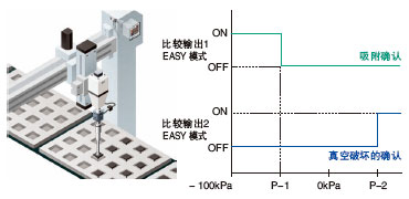

µç×ÓÔª¼þµÄÎü¸½È·ÈÏ |
È·ÈÏ»ù׼ѹÁ¦ |
ÆøÌåй©²âÊÔ |

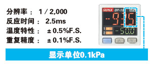

µÍѹÐÍ¿ÉʵÏָ߾«¶È¼ì²â£º·Ö±æÂÊ1/2000¡¢ÏÔʾµ¥Î»0.1kPa¡¢·´Ó¦Ê±¼ä2.5ms(ÖÁ5000ms¿Éµ÷)¡¢Î¶ÈÌØÐÔ¡À0.5%F.S.¡¢Öظ´¾«¶È¡À0.1%F.S.¡£

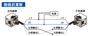

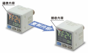

¾ß±¸¸´Öƹ¦ÄÜ£¬ÄܼõÉÙ¹¤Ê±ºÍÈËΪʧÎó
ÔÚÖ÷´«¸ÐÆ÷ÉÏÿ´ÎÁ¬½ÓÒ»¸ö´«¸ÐÆ÷£¬¼´¿Éͨ¹ýÊý¾ÝͨП´ÖÆÖ÷´«¸ÐÆ÷µÄÉ趨ÄÚÈÝ¡£ÐèÒª¶Ô¶à¸ö´«¸ÐÆ÷½øÐÐÏàͬÉ趨ʱ£¬¸´Öƹ¦ÄÜ¿ÉÒÔ·ÀÖ¹ÒòÉ趨´íÎó¶øÒý·¢µÄ¹ÊÕÏ¡£´ËÍ⣬ҲÄÜÔÚ×°ÖýøÐÐÉè¼Æ±ä¸üʱ£¬¼õÉÙ×÷ҵָʾÊéµÄ±ä¸ü¡£

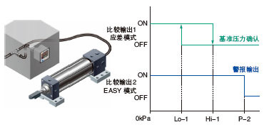

¾ß±¸2¸ö¶ÀÁ¢Êä³öºÍ3ÖÖÊä³öģʽ(±ê×¼ÐÍ)
¾ß±¸2 ¸ö¶ÀÁ¢µÄ±È½ÏÊä³ö£¬¿ÉÒÔ·Ö±ðÑ¡Ôñ²»Í¬µÄ´«¸Ð¼ì²âģʽ¡£2 ¸ö±È½ÏÊä³öÖÐÓÐ1 ¸ö¿ÉÓÃ×÷¾¯±¨Êä³ö£¬´ËÍ⣬»¹Äܽ«²»Ê¹ÓõÄÊä³öÉèΪÎÞЧ¡£
½øÐбȽÏÊä³öON/OFF¿ØÖƵÄģʽ¡£ ( ×¢1)£ºÓ¦²î¿ÉÒԹ̶¨Îª8 ¼¶¡£ ( ×¢2)£º ¸±ÏÔʾ²¿ÔڱȽÏÊä³ö1 ʱÏÔʾ¡° P-1¡±£¬±È½ÏÊä³ö2 ʱÏÔʾ¡°P-2 ¡±¡£
ÈÎÒâÉ趨±È½ÏÊä³öµÄÓ¦²î( Öͺó)¡¢½øÐÐON/OFF ¿ØÖƵÄģʽ¡£ ( ×¢1)£º ¸±ÏÔʾ²¿ÔڱȽÏÊä³ö1 ʱÏÔʾ¡°H1-1 ¡±¡¢¡°Lo-1 ¡±£¬±È½ÏÊä³ö2 ʱÏÔʾ¡°H1-2 ¡±¡¢¡°Lo-2 ¡±¡£
°´ÕÕÉ趨·¶Î§ÄÚµÄѹÁ¦£¬Ê¹±È½ÏÊä³öΪON »òOFF µÄģʽ¡£ ( ×¢1)£ºÓ¦²î¿ÉÒԹ̶¨Îª8 ¼¶¡£ ( ×¢2)£º ¸±ÏÔʾ²¿ÔڱȽÏÊä³ö1 ʱÏÔʾ¡°H1-1 ¡±¡¢¡°Lo-1 ¡±£¬±È½ÏÊä³ö2 ʱÏÔʾ¡°H1-2 ¡±¡¢¡°Lo-2 ¡±¡£ |

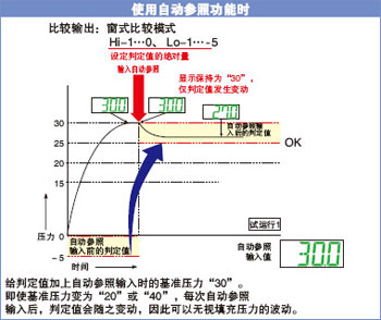

¾ß±¸×Ô¶¯²ÎÕÕ/ Ô¶³Ìµ÷Á㹦ÄÜ£¬¿ÉÓÃ×îÉٵIJÙ×÷£¬ÊµÏÖ¾«¶È¸ü¸ßµÄѹÁ¦¹ÜÀí¡£(¸ß¹¦ÄÜÐÍ)
| ×Ô¶¯²ÎÕÕ¹¦ÄÜ¿ÉÒÔÔÚ×°ÖõĻù׼ѹÁ¦³öÏֱ䶯ʱ£¬Í¨¹ýÍⲿÊäÈë¶Ô±È½ÏÊä³öµÄÅж¨Öµ½øÐÐÏàÓ¦µÄ²¹³¥£»Ô¶³Ìµ÷Á㹦ÄÜ¿ÉÒÔ½«ÏÔʾֵ²¹³¥Îª0¡£ÕâÁ½ÖÖ¹¦ÄÜ·Ö±ðÊÊÓÃÓÚ»ù׼ѹÁ¦±ä¶¯¾çÁÒµÄÓÃ;¡¢»òÐèÒª½øÐо«È·É趨µÄÓÃ;£¬·Ç³£ÓÐЧ¡£ |

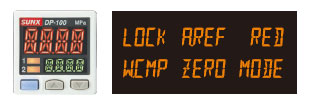

¶¨ÖƸ±ÏÔʾ²¿ |
É趨ÄÚÈÝһĿÁËÈ» |
¸±ÏÔʾ²¿¿ÉÒÔÏÔʾ³ý»ù×¼ÖµÒÔÍâµÄÈÎÒâÎÄ×ÖºÍÊýÖµ£¬¿ÉʡȴÔÚ×°ÖÃÉÏÌùÕý³£Ñ¹Á¦ÖµµÈµÄÌáʾ±êÇ©¡£
DP-100 µÄÉ趨ÄÚÈÝÄÜÒÔÊý×ÖÏÔʾ½øÐÐÌáʾ£¬Í¨¹ýÊýÖµ¿ÉÇáÒ×ÕÆÎÕÉ豸µÄÇé¿ö£¬Ôڵ绰±¨ÐÞµÈʱÄܹ»ÆðºÜ´ó×÷Óá£

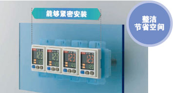

°²×°
¿ÉÔÚÃæ°åÉϽôÃܰ²×°
±¸ÓÐרÓð²×°Ö§¼Ü£¬ÊÊÓÃÃæ°åºñ¶ÈΪ1 ¡« 6mm¡£
 ±¸ÓÐרÓõĽðÊôÖ§¼Ü£¬Ö§³Ö½ôÃܰ²×°¡£ ʹÓô«¸ÐÆ÷°²×°Ö§¼Üʱ£¬Ò²ÄܽÚÊ¡¿Õ¼ä¡£ |

¶Ì½Ó¿ÚÐÍÖØÁ¿ÇáÓÖ½ÚÊ¡¿Õ¼ä
ºñ¶È½ö30mmµÄ±¡ÐÍ»¯£¬ÏÁСµÄ¿Õ¼äÄÚÒ²Ò×ÓÚ°²×°¡£¶øÇÒ£¬ »¹±È±ê×¼ÐÍÇáÔ¼10g£¬¿É¼õÇá»úеÊֵȻ²¿·ÖµÄ¸ºµ£¡£
 ¡ùÓëLÐͽÓÍ·Á¬½ÓµÄʾÒâͼ¡£½ÓÍ·ÇëÓû§×¼±¸¡£ |
±¸ÓÐRc1/8ת½Ó³ÄÌ×£¬Ìá¸ßÁËÓ봫ͳÐͺŵĻ¥»»ÐÔ(¶Ì½Ó¿ÚÐÍÓÃ)
×°ÔÚDP-10¡õ-M(¶Ì½Ó¿ÚÐÍ)ÉϺ󣬿ÉÒÔ½«Ñ¹Á¦¿×´ÓM5ÄÚÂÝÎÆ×ª±äΪRc1/8ÄÚÂÝÎÆ£¬¿Ú¾¶ÓëDP2/DP3ϵÁб£³ÖÒ»Ö¡£
ѹÁ¦¿×µÄ·½Ïò¿ÉÒÔת»»£¬Äܹ»±âƽµØ°²×°ÔÚÇ½ÃæÉÏ(¶Ì½Ó¿ÚÐÍÓÃ)
½«±âƽ¸½¼þ×°ÔÚDP-10¡õ-M(¶Ì½Ó¿ÚÐÍ)ÉϺó£¬Ñ¹Á¦¿×ºÍµçÀ¿ÉÒÔ´ÓÏ·½ÒÔ¼°×ó¡¢ÓÒ·½ÏòÒý³ö£¬Òò´Ë¿ÉÒÔ±âÆ½µØ°²×°ÔÚÇ½ÃæµÈλÖá£

´«¸ÐÆ÷°²×°Ö§¼Ü |
¡¤MS-DP1-1
¡¤MS-DP1-5
Ãæ°å°²×°Ö§¼Ü¡¢ÕýÃæ±£»¤ÕÖ |
¡¤MS-DP1-2 ¡¤MS-DP1-3
¡¤MS-DP1-4
