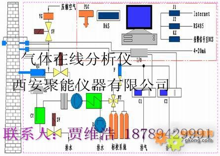

加热取样系统
预处理系统
气体分析仪(测量为(SO2、NO、O2、CO、CO2、HF 、HCL)
尘浓度测量仪
湿度、温度、压力测量仪
数据处理系统

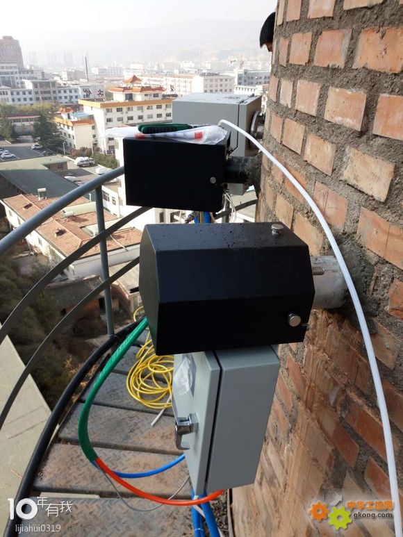

烟气连续在线监测系统运用抽取冷凝采样、后散射烟尘浓度测量、皮托管烟气流速测量及计算机网络通讯技术,实现了固定污染源污染物排放浓度和排放总量的在线连续监测。同时又针对国内煤种较杂、煤质变化大、污染物排放浓度高、烟气湿度大的状况从技术上进行了改进。并按照国家标准设计定型,提供专业的中文操作平台及中文报表功能、多组模拟量及开关量输入输出接口,可实现现场总线的连接以及多种通讯方法的选用,使系统运行方便灵活。

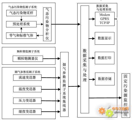

烟气连续在线监测系统(CEMS)是功能齐全,整体水平较高的固定污染源在线监测系统。主要由以下几个子系统组成:
   1、固态颗粒物连续监测子系统,采用激光后散射单点监测。
   2、气态污染物连续监测子系统多组分气体分析仪(SO2、NOX、CO、CO2、HCL、HF、NH3)
   3、烟气含氧量、烟气流量、压力、温度,湿度等烟气参数连续监测子系统
   4、数据处理与远程通讯系统

◢抽取冷凝法CEMS能够测量SO2、NOx、O2、温度、压力、流速、粉尘、湿度;
◢ SO2、NOx采用紫外差分吸收光谱(DOAS)分析技术或红外线NDIR分析技术;
◢ O2采用电化学氧电池;
◢湿度采用高温电容法;
◢温度、压力、流速分别采用热敏电阻(PT100)、压力传感器和皮托管微压差法;
◢粉尘采用激光后散射法;
◢紫外差分吸收光谱(DOAS)分析技术除了能够测量SO2和NOx外,还能够分析NH3、Cl2、H2S、O3等气体;
◢与抽取热湿法CEMS相比,本系统具有结构简单、可靠性高、响应速度快、维护方便等优点;
◢与原位法相比,分析仪具有支持在线校准、测量值波动小、可靠性高、设备维护简单等优点;
◢本分析仪整机结构紧凑,方便运输和安装。

监测项目:烟尘(颗粒物)浓度、SO2的(标准、湿基、干基和折算)浓度、烟气流速、烟气温度、烟气湿度、烟气含氧量等多项相关参数及统计排放率、排放总量等。
显示功能:全中文图形界面,可显示参数列表、实时曲线图、历史数据、报警画面、报表等。
打印功能:定时打印和人工打印(包括画面、曲线、参数及报表)。
报警功能:超限报警、事故报警。
历史数据:完善的历史数据存储及显示功能,数据存储较小间隔可达1秒,存储量可达数年。
数据传输:系统的数据可通过局域网与其它计算机共享,也可以通过GPRS进行远程数据传输。
可扩展性:扩展性强,可根据政策和法规的改变随时增加新的内容。
通讯接口:RS232/RS422/RS485
