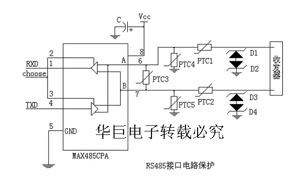

产品名称: 485通讯接口保护热敏电阻
型  号: WMZ13A-06A(30Ω~60Ω),WMZ13A-10A(50Ω~80Ω) ,
价  格:
以下几款产品具有稳态阻值小、 额定电流低、耐压能力高、响应速度快等特点,是实现485通讯接口保护的经济适用的选择。推出市场至今引起了很好的市场号应。
耐20Vdc,24Vdc 485通讯接口保护
型号 最大电压 不动作电流 动作电流 最大电流 额定电阻值
(V) Ih(mA) It(mA) mA R25(Ω)
@60℃ @25℃ @25℃ @-10℃ ±20%
SMD0603-47RM020-24 24 20 29 61 75 630 47 ±20%
SMD0603-33RM025-24 24 25 36 71 85 900 33 ±20%
SMD0805-22RM030-20 20 30 44 91 110 1100 22 ±20%
SMD0805-15RM040-20 20 40 59 116 140 1600 15 ±20%
耐220Vac,380Vac 485通讯接口保护
型号规格 不动作电流
Ih60
℃(mA)
动作电流
It25
℃/300S(mA)
备注
WMZ13A-06A(30Ω~60Ω)
20 100 抗220V过电压
WMZ13A-06A(50Ω~80Ω)
15 80
WMZ13A-06C(56Ω~84Ω)
20 100
WMZ13A-08C(56Ω~84Ω)
30 150 抗380V过电压
WMZ13A-10A(30Ω~60Ω)
25 150
WMZ13A-10A(50Ω~80Ω)
20 120
