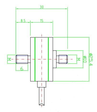

²úÆ·Ãû³Æ£º À­Ñ¹Ê½²âÁ¦/³ÆÖØ´«¸ÐÆ÷
ÐÍ ºÅ£º PLD204L
ÐͺţºPLD204L                       Á¿³Ì£º1¡¢2¡¢3¡¢5¡¢10¡¢20¡¢50¡¢100(kg)
×ۺϾ«¶È£ºG2
°²È«¹ýÔØ·¶Î§£º120%                ¼«ÏÞ¹ýÔØ·¶Î§£º200%
ÌØµã¼°ÓÃ;£º
²ÉÓúϽð¸Ö»òÂÁºÏ½ð²ÄÖÊ£¬½á¹¹¼òµ¥¿É¿¿£¬°²×°ÈÝÒ×£¬Ê¹Ó÷½±ã£¬¾«¶È¸ß£¬»¥»»ÐÔºÃ
Ó¦ÓÃÓÚ¹¤Òµ¹ý³ÌÁ¦µÄ¿ØÖƼ°ÅäÁÏ¿ØÖÆÏµÍ³µÈ¡£
½ÓÏß·½Ê½£º
ºì ÊäÈë+     ºÚ ÊäÈë-      °× Êä³ö-      ÂÌ Êä³ö+
µçÀÂÏß²ÉÓÃËÄоÆÁ±ÎµçÀÂ(¦Õ3x2000mm)¡£
¼¼Êõ²ÎÊý£º
×ÛºÏÎó²î0.05-0.1%F.S
Êä³ö×迹:350¡À5¦¸
ÁéÃô¶È1¡À0.1mv/v
¾øÔµµç×è: ¡Ý5000M¦¸(100VDC)
·ÇÏßÐÔ:0.05- 0.1%F.S
¼¤Àøµçѹ: 9~12VDC
Öͺó: 0.05-0.1%F.S
ζȲ¹³¥·¶Î§: -10~+40¡æ
ÖØ¸´ÐÔ: 0.03-0.05%F.S
ʹÓÃζȷ¶Î§: -20~+55¡æ
Èä±ä: 0.05%F.S/10min
ÁãµãζÈÓ°Ïì: 0.05%F.S/10¡æ
ÁãµãÊä³ö: ¡À2%F.S
ÁéÃô¶ÈζÈÓ°Ïì: 0.05%F.S/10¡æ
ÊäÈë×迹:350¡À30¦¸
·À»¤µÈ¼¶IP66
ÍâÐγߴç(mm)£º
