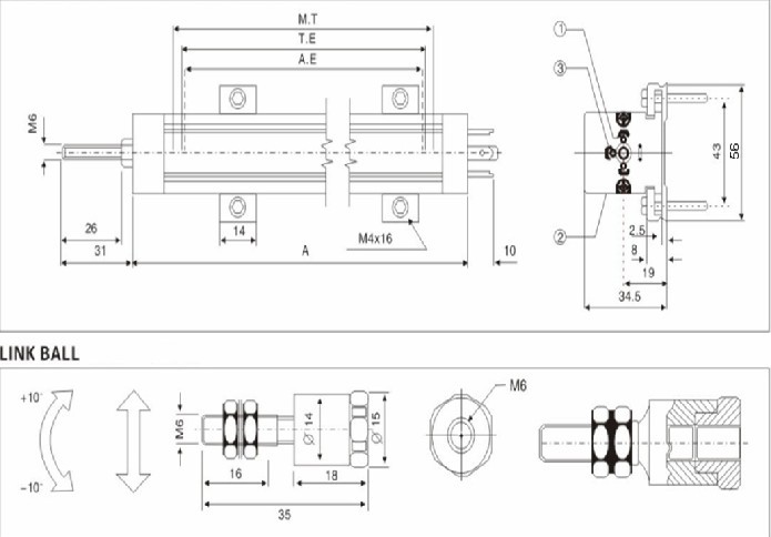

                                                     »úе³ß´çͼ
