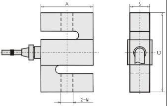

ÍâÐγߴç
ÐͺÅ
Á¿³Ì(kg)
A
B
C
M
301
10~50
50.8
12.7
64
M8
100~500
50.8
19
76
M12*1.75
750~1500
50.8
25.4
76
M12*1.75
2000~5000
76.2
25.4
108
M18*1.5
301B
250~500(lb)
50.8
19
76
1/2-20UNF
301C
20~100
12.5
62
M6
150~1000
<, /TD>
25
62
M12*1.25
1500~3000
75
27
100
M20*1.5
5000
90
40
140
M24*2
301S
1000~3000
60
30
80
M16
