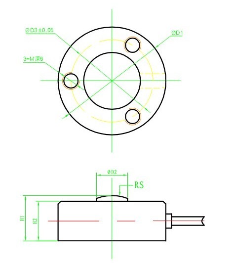

²úÆ·Ãû³Æ£º Ô²°åʽ³ÆÖØ/²âÁ¦´«¸ÐÆ÷
ÐÍ ºÅ£º PLD204DL
ÂÖ·ùʽ³ÆÖØ´«¸ÐÆ÷|Ô²°åʽ³ÆÖØ´«¸ÐÆ÷

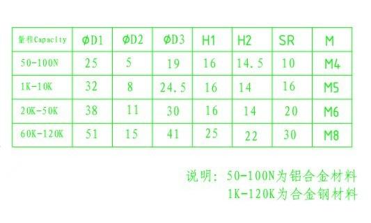

ÐͺţºPLD204DL              Á¿³Ì£º5¡¢50¡¢100¡¢1000¡¢2000¡¢5000¡¢6000¡¢12000£¨kg)
×ۺϾ«¶È£ºG2
°²È«¹ýÔØ·¶Î§£º150%                ¼«ÏÞ¹ýÔØ·¶Î§£º200%
ÌØµã¼°ÓÃ;£º
²ÉÓúϽð¸Ö²ÄÖÊ£¬½á¹¹¼òµ¥¿É¿¿£¬°²×°ÈÝÒ×£¬Ê¹Ó÷½±ã£¬¾«¶È¸ß£¬»¥»»ÐÔºÃ
Ó¦ÓÃÓÚ¹¤Òµ¹ý³ÌÁ¦µÄ¿ØÖƼ°ÅäÁÏ¿ØÖÆÏµÍ³µÈ¡£
½ÓÏß·½Ê½£º
ºì ÊäÈë+     ºÚ ÊäÈë-      °× Êä³ö-      ÂÌ Êä³ö+
µçÀÂÏß²ÉÓÃËÄоÆÁ±ÎµçÀÂ(¦Õ5x3000mm)¡£

ÍâÐγߴ磺
