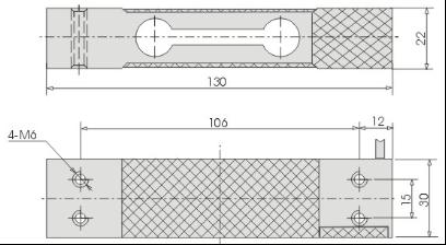

ÐÍ ºÅ£º PLD601
ƽÐÐÁºÊ½³ÆÖØ´«¸ÐÆ÷
ÐͺţºPLD601                               ×ۺϾ«¶È£ºC2
Á¿³Ì£º3¡¢5¡¢6¡¢10¡¢15¡¢20¡¢30¡¢40¡¢50¡¢60¡¢100¡¢120(kg)
°²È«¹ýÔØ·¶Î§£º120%                     ¼«ÏÞ¹ýÔØ·¶Î§£º150%
ÌØµã¼°ÓÃ;£º
²ÉÓÃÂÁºÏ½ð²ÄÖÊ£¬ÎÞÉ«Ñô¼«»¯´¦Àí£¬½ºÃÜ·â·À»¤´¦Àí£¬¾«¶È¸ß¡£
ÊÊÓÃÓÚ¼ÆÖسӡ¢µç×ӼƼ۳ӵÈÐ¡Ì¨Ãæµç×Ó³Ó¡£
½ÓÏß·½Ê½£º
ºì ÊäÈë+     ºÚ ÊäÈë-      °× Êä³ö-      ÂÌ Êä³ö+
µçÀÂÏß²ÉÓÃËÄоÆÁ±ÎµçÀÂ(¦Õ4x420mm)¡£
¼¼Êõ²ÎÊý£º
×ÛºÏÎó²î            0.017&0.02%F.S
Êä³ö×迹:                350¡À3¦¸
ÁéÃô¶È                   2¡À0.1mv/v
¾øÔµµç×è:       ¡Ý5000M¦¸(100VDC)
·ÇÏßÐÔ:               0.017&0.02%F.S
¼¤Àøµçѹ              9~12VDC
Öͺ󠠠                   0.02%F.S
ζȲ¹³¥·¶Î§         -10~+40¡æ
ÖØ¸´ÐÔ               0.01&0.02%F.S
ʹÓÃζȷ¶Î§:          -20~+60¡æ
Èä±ä:   0.017F.S/30min&0.02%F.S/10min
ÁãµãζÈÓ°Ïì0.017&0.03%F.S/10¡æ
ÁãµãÊä³ö                   ¡À1%F.S
ÁéÃô¶ÈζÈÓ°0.014&0.02%F.S/10¡æ
ÊäÈë×迹:                   405¡À10¦¸
·À»¤µÈ¼¶                  IP65
ÍâÐγߴç(mm)£ºÍƼöÌ¨Ãæ³ß´ç250¡Á350mm
