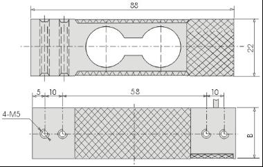

ÍâÐγߴç(mm)£º
Á¿³Ìkg
3
5
6
10
15
20
25
30
40
60
100
B
20
30
40
