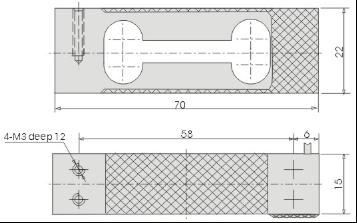

ÐÍ ºÅ£º PLD608
ƽÐÐÁºÊ½³ÆÖØ´«¸ÐÆ÷
ÐͺţºPLD608               Á¿³Ì£º0.5¡¢1¡¢3¡¢5¡¢6¡¢10¡¢15¡¢20¡¢25(kg)
×ۺϾ«¶È£ºC2
°²È«¹ýÔØ·¶Î§£º120%                                            ¼«ÏÞ¹ýÔØ·¶Î§£º150%
ÌØµã¼°ÓÃ;£º
²ÉÓÃÂÁºÏ½ð²ÄÖÊ£¬½ºÃÜ·â·À»¤´¦Àí£¬ÎÞÉ«Ñô¼«»¯´¦Àí¡£
ÊÊÓÃÓÚ¼ÆÖسӡ¢µç×ӼƼ۳ӵÈÐ¡Ì¨Ãæµç×Ó³Ó¡£
½ÓÏß·½Ê½£º
ºì ÊäÈë+     ºÚ ÊäÈë-      °× Êä³ö-      ÂÌ Êä³ö+
µçÀÂÏß²ÉÓÃËÄоÆÁ±ÎµçÀÂ(¦Õ4x300mm)¡£
¼¼Êõ²ÎÊý£º
×ÛºÏÎó²î        0.02%F.S
Êä³ö×迹:                350¡À3¦¸
ÁéÃô¶È   1¡À0.1&2¡À0.1mv/v
¾øÔµµç×è:       ¡Ý5000M¦¸(100VDC)
·ÇÏßÐÔ:           0.02%F.S
¼¤Àøµçѹ              9~12VDC
Öͺ󠠠         0.02%F.S
ζȲ¹³¥·¶Î§         -10~+40¡æ
ÖØ¸´ÐÔ          0.02%F.S
ʹÓÃζȷ¶Î§:          -20~+60¡æ
Èä±ä:        0.02%F.S/10min
ÁãµãζÈÓ°Ïì      0.03%F.S/10¡æ
ÁãµãÊä³ö          ¡À1%F.S
ÁéÃô¶ÈζÈÓ°Ïì:     0.02%F.S/10¡æ
ÊäÈë×迹:         405¡À10¦¸
·À»¤µÈ¼¶                  IP65
ÍâÐγߴç(mm)£ºÍƼöÌ¨Ãæ200¡Á200mm
