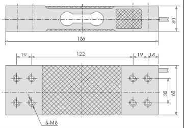

ÐÍ ºÅ£º PLD628
ƽÐÐÁºÊ½³ÆÖØ´«¸ÐÆ÷
ÐͺţºPLD628                                     ×ۺϾ«¶È£ºC3
Á¿³Ì£º50¡¢60¡¢75¡¢100¡¢150¡¢200¡¢250¡¢300¡¢500¡¢600¡¢750(kg)
°²È«¹ýÔØ·¶Î§£º120%                           ¼«ÏÞ¹ýÔØ·¶Î§£º150%
ÌØµã¼°ÓÃ;£º
²ÉÓÃÂÁºÏ½ð²ÄÖÊ£¬½ºÃÜ·â·À»¤´¦Àí£¬ÎÞÉ«Ñô¼«»¯´¦Àí¡£
ÊÊÓÃÓÚÆ½Ì¨³Ó¡¢µç×ӼƼ۳ӵÈÐ¡Ì¨Ãæµç×Ó³Ó¡£
½ÓÏß·½Ê½£º
ºì ÊäÈë+     ºÚ ÊäÈë-      °× Êä³ö-      ÂÌ Êä³ö+
µçÀÂÏß²ÉÓÃËÄоÆÁ±ÎµçÀÂ(¦Õ5x3000mm)¡£
¼¼Êõ²ÎÊý£º
×ÛºÏÎó²î             0.017&0.02%F.S
Êä³ö×迹:                  350¡À3¦¸
ÁéÃô¶È                    2¡À0.1mv/v
¾øÔµµç×è:        ¡Ý5000M¦¸(100VDC)
·ÇÏßÐÔ:                0.017&0.02%F.S
¼¤Àøµçѹ               9~12VDC
Öͺ󠠠              0.017&0.02%F.S
ζȲ¹³¥·¶Î§           -10~+40¡æ
ÖØ¸´ÐÔ                0.01&0.02%F.S
ʹÓÃζȷ¶Î§:            -20~+60¡æ
Èä±ä:  0.017%F.S/30min&0.02%F.S/10min
ÁãµãζÈÓ°Ïì 0.017&0.03%F.S/10¡æ
ÁãµãÊä³ö                    ¡À1%F.S
ÁéÃô¶ÈζÈÓ°Ïì: 0.014&0.02%F.S/10¡æ
ÊäÈë×迹:                    405¡À10¦¸
·À»¤µÈ¼¶                    IP65
ÍâÐγߴç(mm)£ºÍƼöÌ¨Ãæ600¡Á600mm
