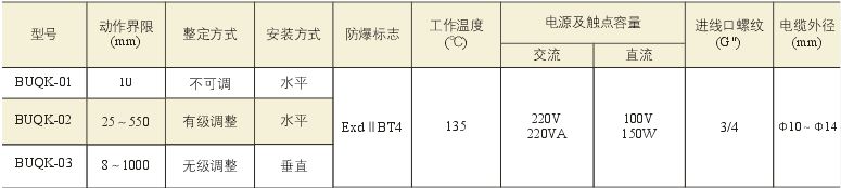

Ðͺź¬Òå
ÊÊÓ÷¶Î§
1. 1Çø¡¢2ÇøÎ£ÏÕÆøÌ峡Ëù£»
2. ¢òA¡¢¢òBÀàT1-T4×鱬ըÐÔÆøÌå»òÕôÆø³¡Ëù¡£
¼¼ÊõÌØµã
1. ²úÆ·ÓÉÄÚ×°´¥µãµÄ¸ô±¬¿ÇÌåÓ븡Çò¶þ´ó²¿·Ö×é³É, ¸¡ÇòÊÜҺλµÄ±ä»¯Í¨¹ý´ÅÁ¦ÖáµÄ°Ú¶¯,ʵÏÖ¶ÔҺλ µÄ±¨¾¯¿ØÖÆ;
2. ¸ô±¬¿ÇÌåΪÖýÂÁºÏ½ðÖýÔì³ÉÐÍ£¬±íÃæÅçËÜ;¸¡ÇòΪ Gr18Ni9²»Ðâ¸ÖÖÆ³É;
3. ¸¡ÇòµÄ¶¯×÷²¿·ÖÓ봥ͷµÄ¸ôÀë¿É±ÜÃâҺλ¿ØÖÆÆ÷µÄÉøÂ©¡£

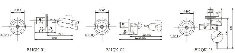

ÍâÐμ°°²×°³ß´ç
