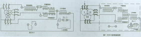

3.ÔÀí½ÓÏß
ͼ

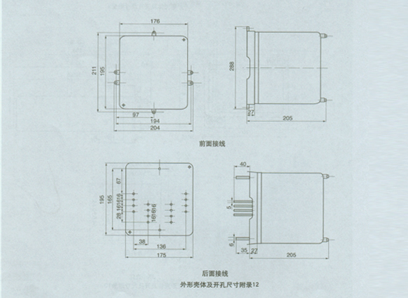

4.ÍâÐμ°¿ª¿×³ß´ç
¼ÌµçÆ÷²ÉÓÃ͹³öʽ¹Ì¶¨½ÓÏß¿ÇÌ壬ÍâÐγߴ硢°²×°¿ª¿×ͼ¡£
