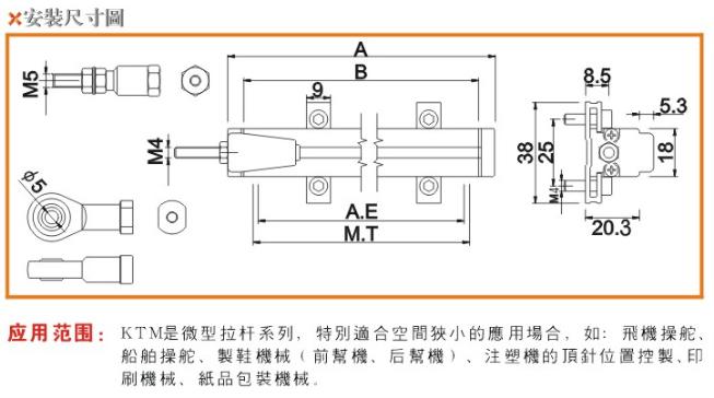

KTM΢ÐÍÀ­¸ËϵÁÐÏßÐÔÎ»ÒÆ´«¸ÐÆ÷ÓÃÀ´ÔÚ¿Õ¼äÊÜÏÞµÄÇé¿öϽøÐÐλÖòâÁ¿¡£ÂÁÖÆÍâ¿Ç×öÑô¼«µçÓ¾´¦Àí£¬Íâ¹Ûö¦Àö£¬Ä͸¯Ê´ÐÔÇ¿. ÓÉÓÚÄÚ²¿²ÉÓõ¼µçËÜÁÏ£¬²úÆ·¿ÉÒÔÔÚÁ÷³©ÔËÐеĻù´¡ÉÏÊä³öµÍÔë˳»¬Ðźš£
ËùÊôÀà±ð£ºÎ»ÒÆ´«¸ÐÆ÷
KTM΢ÐÍÀ­¸ËϵÁеç×Ó³ß
mm
10
25
75
100
125
150
175
200
225
250
275
300
¿ÉÓõçÐÐ³Ì (A.E)
mm
10
25
75
100
125
150
175
200
225
250
275
300
µç×è ¡À10%
k¦¸
1
2
5
¶ÀÁ¢ÏßÐÔÂÊ
0.05
»úеÐÐ³Ì (M.T)
mm
13
28
53
78
103
128
153
178
203
228
253
278
303
½âÎö¶È
Infinite Î޶ϽâÎö
×î´ó¹¤×÷ËÙ¶È
m/s
10
½¨ÒéʹÓõçÁ÷
mA
¡Ü 2
½¨ÒéʹÓÃζÈ
¡æ
-60 ¡« +150
±¾Ìå³ß´ç A
mm
53
68
93
118
143
168
193
218
243
268
293
318
343
ÂÁ¹Ü³ß´ç B
mm
42
57
82
107
132
157
182
207
232
252
282
307
332
mm
68
83
108
133
158
183
208
233
258
283
308
333
358
