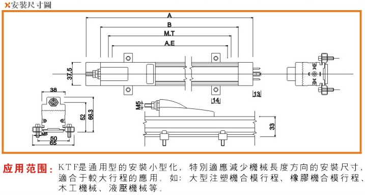

KTF»¬¿éϵÁÐÎ»ÒÆ´«¸ÐÆ÷ÓÃÀ´½øÐдó·¶Î§µÄ³¤¶ÈºÍÎ»ÒÆ²âÁ¿£¬KTFÐг̸ߴï2500ºÁÃ×£¬Êä³öÏßÐÔ¶ÈСÓÚ0.05%£¨Ðг̴óÓÚ350ºÁÃ×£©£¬Öظ´¾«¶È¡À0.01mm¡£»¬¿éϵÁеÄÌØÊâ»ú¹¹Éè¼ÆÒÔ½ÚÊ¡³ß´ç£¬±£Ö¤ÔÚÏÁÕ­¿Õ¼äÄÚ°²×°£¬ÂÁÖÆÍâ¿Ç×öÑô¼«µçÓ¾´¦Àí£¬Íâ¹Ûö¦Àö£¬Ä͸¯Ê´ÐÔÇ¿£¬ÓÉÓÚÄÚ²¿²ÉÓõ¼µçËÜÁÏ£¬²úÆ·¿ÉÒÔÔÚÁ÷³©ÔËÐеĻù´¡ÉÏÊä³öµÍÔë˳»¬Ðźš£
KTFµç×Ó³ßÏêϸ²ÎÊý
ËùÊôÀà±ð£ºÎ»ÒÆ´«¸ÐÆ÷
KTFͨÓû¬¿éϵÁÐ mm  75 100 110 125 150 175 200 225 250 275 300 325 350 360
¿ÉÓõçÐг̠(A.E)  mm  75 100 110 125 150 175 200 225 250 275 300 325 350 360
µç×è ¡À 10%  k¦¸  5
¶ÀÁ¢ÏßÐÔÂÊ  ¡À%  0.05
»úеÐг̠(M.T)  mm  82 107 117 132 157 182 207 232 257 282 307 332 357 367
½âÎö¶È     InfiniteÎ޶ϽâÎö
×î´ó¹¤×÷ËÙ¶È  m/s  10
½¨ÒéʹÓõçÁ÷  mA  ¡Ü 2
½¨ÒéʹÓÃζȠ ¡æ  £­ 60 ¡« £« 150
³ß´ç A  mm  218 243 253 268 293 318 343 368 393 418 443 468 493 503
KTFͨÓû¬¿éϵÁÐ mm  375 400 425 450 475 500 550 600 650 700 750 800 850 900
¿ÉÓõçÐг̠(A.E)  mm  375 400 425 450 475 500 550 600 650 700 750 800 850 900
µç×è ¡À 10%  k¦¸  5 10
¶ÀÁ¢ÏßÐÔÂÊ  ¡À%  0.05
»úеÐг̠(M.T)  mm  382 407 432 457 482 507 557 607 657 707 757 807 857 907
×î´ó¹¤×÷ËÙ¶È  m/s  10
½¨ÒéʹÓõçÁ÷  mA  ¡Ü 2
³ß´ç A  mm  518 543 568 593 618 643 693 743 793 843 893 943 993 1043
KTFͨÓû¬¿éϵÁÐ mm  950 1000 1150 1250 1450 1500 1600 1800 2000 2250 2500
¿ÉÓõçÐг̠(A.E)  mm  950 1000 1150 1250 1450 1500 1600 1800 2000 2250 2500
µç×è ¡À 10%  k¦¸  10 20
¶ÀÁ¢ÏßÐÔÂÊ  ¡À%  0.05
»úеÐг̠(M.T)  mm  957 1007 1157 1257 1457 1507 1607 1807 2007 2257 2507
×î´ó¹¤×÷ËÙ¶È  m/s  10
½¨ÒéʹÓõçÁ÷  mA  ¡Ü 2
³ß´ç A  mm  1093 1143 1293 1393 1593 1643 1743 1943 2143 2393 2643
