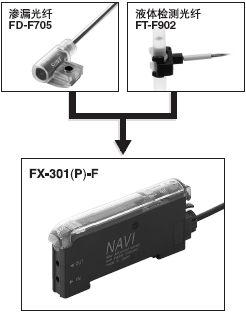

ËÉÏ FX-301,FX-311¹âÏË·Å´óÆ÷
½öÓëÉøÂ©»òÒºÌå¼ì²â¹âÏ˹²Í¬Ê¹ÓÃFX-301-FÌØ±ðÉè¼ÆÓëÉøÂ©¹âÏË(FD-F705)»òÒºÌå¼ì²â¹âÏË(FT-F902)¹²Í¬Ê¹Óá£Æä×î¼Ñ״̬É趨ÈÝÒס£ |
¸ö±ð/¼¯Ìå½Ìµ¼Ä£Ê½²Ù×÷ÈÝÒ×ͨ¹ý²»Í¬¼ì²â£¬¼´Ê¹ÎïÌåµÄ·´ÉäÓб仯£¬Ò²ÎÞÐèÖØÐµ÷½ÚÁéÃô¶È¡£ |
×°±¸ÉÁ¹â¹¦Äܵ±Á¬½ÓÉøÂ©¹âÏË(F7ģʽ)ʱ£¬Èç¹û¼ì²âµ½ÉøÂ©£¬Í¶¹âÆ÷¼´¿ªÊ¼ÉÁ¹â£¬Ê¹ÄãÒ»ÑÛ¼´¿É±æÈÏ¡£ |
³¤Ê¹ÓÃÊÙÃüºÍÎȶ¨µÄ¹¤×÷É趨ȷ±£ÆäÐÔÄܿɿ¿FX-301(P)-F×°±¸ÁËÎÒÃÇпª·¢µÄ¡°4ÔªËØÍ¶¹â¶þ¼«Ì塱£¬Ïû³ýÁËÈçLEDµÈµÄÐÔÄܽµµÍÎÊÌâ¡£´Ëпî¶þ¼«ÌåʹÈë¹âˮƽÎȶ¨£¬ÇÒ²»ÓÃÌØ±ðά»¤¡£ |

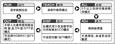

MODE NAVI²Ù×÷ÈÝÒ×MODE NAVIʹÓÃ6¸öָʾµÆÏÔʾ·Å´óÆ÷µÄ»ù±¾²Ù×÷¡£ Ò»ÑÛ¼´¿É±æÈϳöµ±Ç°µÄ²Ù×÷ģʽ¡£¼´Ê¹ÊdzõѧÕßÒ²¿É¼òµ¥²Ù×÷·Å´óÆ÷¡£ |
²Ù×÷¼òµ¥ÇÒÒ×ʹÓø߼¶¹¦ÄÜ¿ÉʹÓôóÐÍMODE°´Å¥Ñ¡Ôñ¸÷ÖÖģʽ¡£Ïêϸ¹¦ÄܺÍÉ趨¿Éͨ¹ý´óÐÍÍ»³ö¿ª¹Ø½øÐÐÑ¡Ôñ¡£Í¨¹ý¹Û²ìMODEָʾµÆµÄÏÔʾ¿ÉÈ·ÈÏËùÑ¡ÔñµÄÿ¸öģʽ¡£¿É¼òµ¥±æ±ð²¢´ÓÊý×ÖÏÔʾÖÐÑ¡Ôñÿ¸öģʽÖеĸ߼¶¹¦ÄÜ¡£ |

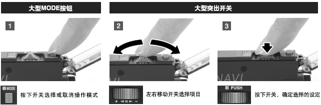

½öʹÓÃ2¸ö¿ª¹ØµÄ¼òµ¥²Ù×÷ |
| ²Ù×÷½öÐè2¸ö¿ª¹Ø¡ª¡ª´óÐÍÍ»³ö¿ª¹ØºÍMODE°´Å¥¡£°´Ï´óÐÍMODE°´Å¥É趨¡°Ä£Ê½Ñ¡Ôñ¡±ºÍ¡°Ä£Ê½È¡Ïû¡±¹¦ÄÜ¡£´óÐÍÍ»³ö¿ª¹ØÓÃÓÚÑ¡Ôñÿ¸öģʽÖеÄÏêϸ¹¦ÄÜ£¬²¢ÔÚģʽѡ¶¨ºó¸Ä±äÊýÖµ¡£ |

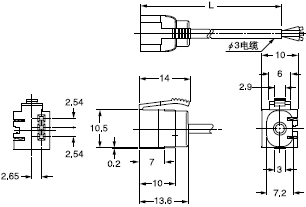

µ¥´¥µçÀ (·Å´óÆ÷²»¸½´øµ¥´¥µçÀ¡£ÇëÁíÐж©¹º¡£)
| ÖÖ¡¡Àà |
ÐÍ¡¡ºÅ |
˵¡¡Ã÷ |
| ĸµçÀ (3о) |
CN-73-C1 |
³¤£º1m |
0.15mm2 3оÏðÆ¤µçÀ£¬Ò»¶Ë´øÁ¬½ÓÆ÷µçÀÂÍâ¾¶£º¦Õ 3.0mm |
ĸµçÀ ¡¤CN-73-C¡õ
| CN-73-C2 |
³¤£º2m |
| CN-73-C5 |
³¤£º5m |
| ×ÓµçÀ (1о) |
CN-71-C1 |
³¤£º1m |
0.15mm2 µ¥Ð¾ÏðÆ¤µçÀ£¬Ò»¶Ë´øÁ¬½ÓÆ÷µçÀÂÍâ¾¶£º¦Õ 3.0mm |
×ÓµçÀ ¡¤CN-71-C¡õ
| CN-71-C2 |
³¤£º2m |
| CN-71-C5 |
³¤£º5m |

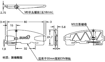

βÅÌ (·Å´óÆ÷²»¸½´øµ¥´¥µçÀ¡£µ±·Å´óÆ÷´®ÁªÁ¬½ÓʱÇëÁíÐж©¹º¡£)
| ÐÎ×´ |
ÐͺŠ|
˵Ã÷ |
MS-DIN-E |
µ±´®ÁªÁ¬½Ó¶à¸ö·Å´óÆ÷£¬»òÔÚDINµ¼¹ìÉÏÒÆ¶¯·Å´óÆ÷ʱ£¬ÕâЩβÅÌÈ·±£ËùÓеķŴóÆ÷°²È«°²×°£¬³ä·ÖÁ¬½Ó¡£ (ÿÌ×2¸ö) |

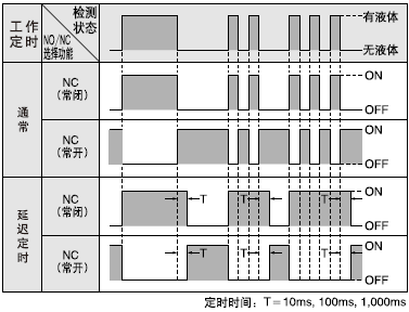

| ΢СÁéÃô¶Èµ÷½Ú¹¦ÄÜ |
| ¶¨Ê±¹¦ÄÜ |
ÑÓ³Ù¶¨Ê±¹¦ÄÜ[½öÓÃÓÚÒºÌåÉ趨(F9ģʽ)](¶¨Ê±¹¦ÄÜÑ¡ÔñΪ£º10ms£¬100ms£¬1,000ms£¬ºÍÎÞ) |

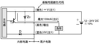

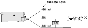

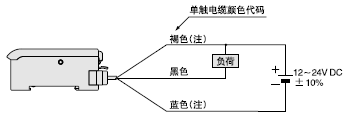

I/Oµç·ͼºÍÏß·ͼ
FX-301-F (NPNÊä³öÐÍ)
 ×¢£º 1) µ¥´¥µçÀµÄ×ÓµçÀ²»×°±¸+V£¨ºÖÉ«£©ºÍOV£¨À¶É«£©¡£ 2) ´®ÁªÁ¬½Ó5̨ÒÔÉϵķŴóÆ÷ʱ£¬×î´ó50mA 3) ÇëÎð´®Áª·Å´óÆ÷£¨AND£©
·ûºÅ ¡ D £º ·´ÏòµçÔ´¼«ÐÔ±£»¤¶þ¼«¹Ü ZD £º µçÓ¿ÎüÊÕÆëÄɶþ¼«¹Ü Tr £º NPNÊä³ö¾§Ìå¹Ü
 ×¢£ºµ¥´¥µçÀµÄ×ÓµçÀ²»×°±¸ºÖÉ«ºÍÀ¶É«ÒýÏß¡£

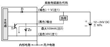

FX-301P-F (PNPÊä³öÐÍ)
·ûºÅ ¡ D £º ·´ÏòµçÔ´¼«ÐÔ±£»¤¶þ¼«¹Ü ZD £º µçÓ¿ÎüÊÕÆëÄɶþ¼«¹Ü Tr £º PNPÊä³ö¾§Ìå¹Ü

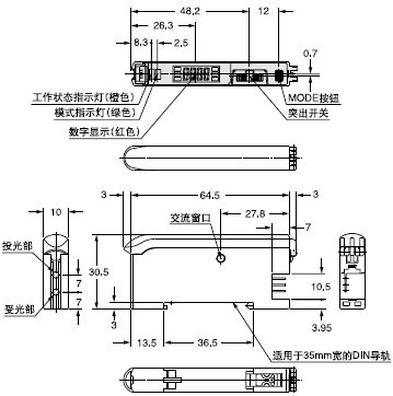

²¿¼þ˵Ã÷
¢Ù ¹¤×÷״ָ̬ʾµÆ(³ÈÉ«) ... Êä³öONʱÁÁÆð ¢Ú ģʽָʾµÆ(ÂÌÉ«) ... ÒºÌåÉ趨(F9ģʽ)ʱÁÁÆð ¢Û MODEָʾµÆ ... |
RUN(ÂÌÉ«) £ºÍ¨³£¼ì²â¹¤×÷ʱÁÁÆð¡£ TEACH(»ÆÉ«)£ºÑ¡Ôñ¸ö±ð½Ìµ¼Ä£Ê½Ê±ÁÁÆð¡£ ALL(»ÆÉ«) £ºÑ¡Ôñ¼¯Ìå½Ìµ¼Ä£Ê½Ê±ÁÁÆð¡£ ADJ(»ÆÉ«) £º µ±Ñ¡Ôñ»ù׼ֵ΢µ÷ģʽ»òÁéÃô¶Èת»»¹¦Äܱ»¼¤»îʱÁÁÆð¡£ DISP(»ÆÉ«) £º µ±Ñ¡ÔñÊý×ÖÏÔʾÉ趨ģʽ»ò¶¨Ê±Æ÷¹¦Äܱ»¼¤»îʱÁÁÆð¡£ OUT(»ÆÉ«) £º Ñ¡ÔñÇ¿ÖÆÊä³öģʽ»òNO/NCת»»¹¦Äܱ»¼¤»îʱÁÁÆð¡£ |
¢Ü Í»³ö¿ª¹Ø ... ÔÚ¡°£«¡±»ò¡°£¡±·½ÏòÉÏÒÆ¶¯¿ª¹Ø£¬ÒÔÄܹ۲ìҪѡÔñµÄ¸÷ÖÖ²»Í¬ÏîÄ¿£¬²¢ÔÚÈ·ÈÏÁËÑ¡ÔñÉ趨ºó°´Ï¿ª¹Ø¡£ ¢Ý MODE°´Å¥ ... ´Ë°´Å¥ÓÃÓÚÑ¡Ôñ¹¤×÷ģʽ£¬ÒÔ¼°ÔÚÅäÖùý³ÌÖÐÈ¡ÏûÉ趨¡£ |

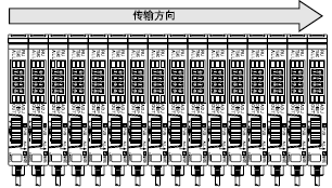

5) ¼¯Ìå½Ìµ¼½öÔÚ·Å´óÆ÷²Ù×÷Ãæ°åËùʾµÄ¼ýÍ··½ÏòÉÏ´«ÊäÐÅÏ¢¡£¼¯Ìå½Ìµ¼Ò²¿É´Ó´®Áª°²×°µÄ·Å´óÆ÷µÄÖм俪ʼ¡£ÇëÔÚ¼¯Ìå½Ìµ¼½øÐÐǰ¼ì²é´«Êä·½Ïò¡£

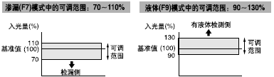

»ù׼ֵ΢µ÷ģʽ
¡¤ MODEָʾµÆ¡¤AD J(»ÆÉ«)ÁÁÆðʱ£¬É趨µÄ»ù×¼Öµ¿É½øÐÐ΢µ÷¡£
| ²½Öè |
˵Ã÷ |
ÏÔʾ |
| ¢Ù |
| °´MODE°´Å¥µãÁÁMODEָʾµÆ¡¤ADJ(»ÆÉ«)¡£ |
| ¢Ú |
| ת»»Í»³ö¿ª¹ØÖÁ¡°£«¡±¶ËÒÔÔö¼Ó»ù×¼Öµ¡£×ª»»Í»³ö¿ª¹ØÖÁ¡°£¡±¶ËÒÔ½µµÍ»ù×¼Öµ¡£ |
| ¢Û |
| µ±°´ÏÂÍ»³ö¿ª¹ØÊ±£¬¸Ä±äµÄ»ù×¼ÖµÉÁ˸3´Î²¢È·ÈÏ¡£ |
| ¢Ü |
µ±MODE°´Å¥°´ÏÂ3´Î»ò2ÃëÒÔÉÏʱ£¬´«¸ÐÆ÷·µ»ØÖÁRUNģʽ£¬²¢ÔÚÏÔʾÆÁÉÏÏÔʾÈë¹âÁ¿¡£MODEָʾµÆ¡¤RUN(ÂÌÉ«)ÁÁÆð¡£É趨Íê³É¡£ |
×¢£º ¿Éµ÷ÇøÓòÈçÏÂËùʾ¡£ÈçÒªÔڿɵ÷ÇøÓòÍâµ÷½Ú»ù×¼Öµ£¬ÇëÏÈÔÚÇøÓòÄÚÈ·ÈÏ£¬È»ºóÔٴε÷½Ú¡£

¶¨Ê±¹¦ÄÜ[½öÒºÌå(F9)ģʽ]
¡¤ µ±É趨ΪҺÌå( F 9 ) ģʽ(
) ÇÒMODEָʾµÆ¡¤ DISP(»ÆÉ«)ÁÁÆðʱ£¬°´ÏÂÍ»³ö¿ª¹Ø3ÃëÒÔÉϼ´¿ÉÉ趨¶¨Ê±¹¦ÄÜ¡£Èç¹ûÊÇÉøÂ©(F7)ģʽ(
)ʱ£¬ÏÔʾ²¢²»×ª»»ÖÁ¶¨Ê±¹¦ÄÜ¡£ÉøÂ©(F7)ģʽ¡¤ÒºÌå(F9)ģʽµÄÑ¡Ôñ·½·¨Çë²ÎÔÄ¡°¸ö±ð½Ìµ¼Ä£Ê½¡±»ò¡°¼¯Ìå½Ìµ¼Ä£Ê½¡±¡£
¡¤ ¸Ã²úÆ·×°±¸Á˿ɽµµÍÈçÆøÅݵȵÄÓ°ÏìµÄÑÓ³Ù¶¨Ê±¹¦ÄÜ¡£
ʱ¼ä±í
×¢£º³ö³§Ê±µÄ³õʼÉ趨ΪÎÞ¶¨Ê±Æ÷(
NO/NCÑ¡Ôñ¹¦ÄÜ[½öÒºÌå(F9)ģʽ]
¡¤ µ±É趨ΪҺÌå(F9)ģʽ(
)ÇÒMODEָʾµÆ¡¤OUT(»ÆÉ«)ÁÁÆðʱ£¬°´ÏÂÍ»³ö¿ª¹Ø3ÃëÒÔÉϼ´¿É½øÐÐNO/NCÑ¡Ôñ¡£Èç¹ûÊÇÉøÂ©(F7)ģʽ(
)£¬ÏÔʾ²»×ª»»ÖÁNO/NCÑ¡Ôñ¹¦ÄÜ¡£ÉøÂ©(F7)ģʽ¡¤ÒºÌå(F9)ģʽµÄÑ¡Ôñ·½·¨Çë²ÎÔÄ¡°¸ö±ð½Ìµ¼Ä£Ê½¡±»ò¡°¼¯Ìå½Ìµ¼Ä£Ê½¡±¡£
×¢£º³ö³§Ê±µÄ³õʼÉ趨Ϊ³£±Õ(

½ÓÏß
¡¤ ÇëÈ·ÈÏÔÚµçÔ´¹Ø±Õ״̬ϽøÐнÓÏß¡£
¡¤ÇëÈ·ÈϵçÔ´µçѹÔڶ·¶Î§Äڱ仯¡£
¡¤ Çë×¢ÒâÈç¹ûʹÓõĵçѹ³¬³ö¶î¶¨·¶Î§£¬»òÖ±½ÓÁ¬½ÓACµçÔ´£¬´«¸ÐÆ÷¿ÉÄÜÉÕ»µ»òË𻵡£
¡¤ Èç¹ûÔڸô«¸ÐÆ÷¸½½üʹÓòúÉúÔëÒôµÄÉ豸(¿ª¹Øµ÷½ÚÆ÷¡¢×ª»»·¢¶¯»úµÈ)£¬Ç뽫É豸»ú¼Ü½ÓµØ¶Ë×Ó(F.G.)½ÓµØ¡£
¡¤ Èç¹ûµçÔ´ÊÇÓÉÉÌÓÿª¹Øµ÷½ÚÆ÷Ìṩ£¬ÇëÈ·±£µçÔ´»ú¼Ü½ÓµØ¶Ë×Ó(F.G.)½ÓµØ¡£
¡¤ ÇëÈ·ÈÏDCµçԴʹÓÃÒ»¸ôÀë±äѹÆ÷¡£Èç¹ûʹÓÃ×Ôñî±äѹÆ÷(µ¥ÏßȦ±äѹÆ÷)£¬¿ÉÄÜË𻵱¾²úÆ·»òµçÔ´¡£
¡¤ Èç¹ûʹÓõçÔ´ÖвúÉúµçÓ¿£¬ÇëÓëµçÔ´Á¬½ÓÒ»¸öµçÓ¿ÎüÊÕÆ÷ÒÔÎüÊÕµçÓ¿¡£
¡¤ Çë×¢Òâ¶Ì·»ò¸ººÉµÄ´íÎó½ÓÏß¿ÉÄÜÉÕ»µ»òË𻵴«¸ÐÆ÷¡£
¡¤ ÇëÎ𽫵çÏßÓë¸ßѹÏß»òµçÔ´ÏßÒ»Æð»òÔÚͬһ¹ÜÏßÄÚÔËÐÐÏß·£¬Õâ¿ÉÄÜ»áÓÉÓÚ¸ÐÓ¦¶øÒýÆð¹ÊÕÏ¡£
¡¤ ÇëÈ·±£Ê¹ÓÃÁíÊ۵ĵ¥´¥µçÀÂÁ¬½Ó·Å´óÆ÷¡£0.3mm2ÒÔÉϵçÀ¿ÉÑÓ³¤ÖÁ100m¡£µ«Îª¼õÉÙÔëÒô£¬Ê¹½ÓÏß¾¡¿ÉÄ̡ܶ£

³ß´ç(µ¥Î»£ºmm)
FX-301-F FX-301P-F ·Å´óÆ÷
CN-73-C1 CN-73-C2 CN-73-C5 ĸµçÀ£¨ÁíÊÛ£©
| ÐͺŠ|
³¤¶È(mm) |
| CN-73-C1 |
1,000 |
| CN-73-C2 |
2,000 |
| CN-73-C5 |
3,000 | |
CN-71-C1 CN-71-C2 CN-71-C5 ×ÓµçÀ£¨ÁíÊÛ£©
| ÐͺŠ|
³¤¶È(mm) |
| CN-71-C1 |
1,000 |
| CN-71-C2 |
2,000 |
| CN-71-C5 |
3,000 | |
MS-DIN-2 ·Å´óÆ÷°²×°Ö§¼Ü£¨ÁíÊÛ£© |
MS-DIN-E βÅÌ£¨ÁíÊÛ£© |
