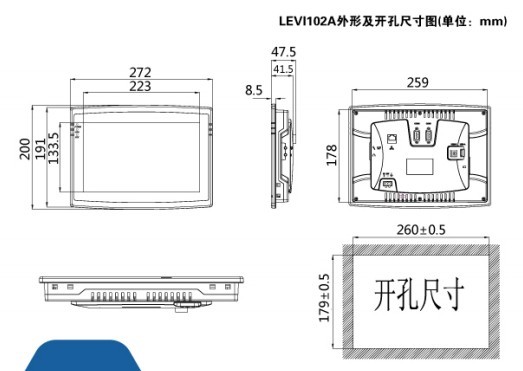

¡óÐÔÄܹæ¸ñ¡ó
ÏÔʾ³ß´ç
10.2´çÕæ²ÊTFT£¨219.6W¡Á131.76Hmm£©
·Ö±æÂÊ
800¡Á480 pixels
ÏÔʾɫ²Ê
65536²ÊÉ«
ÁÁ¶È
300cd/m2
±³¹âµÆ
LED
´¥ÃþÆÁ
4Ïß ¾«Ãܵç×èÍøÂ磨±íÃæÓ²¶È4H£©
Òº¾§ÊÙÃü
50000Сʱ
CPU
32-bit 400MHz RISC
´æ´¢Æ÷
32M FLASH + 64M DDRAM
Åä·½´æ´¢Æ÷&RTC
256KB+ʵʱʱÖÓ

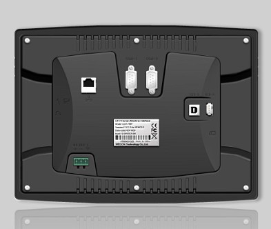

´òÓ¡¶Ë¿Ú
´®¿Ú´òÓ¡/USB´òÓ¡»ú
ÒÔÌ«Íø
³ÌÐòÏÂÔØ
1¸öUSB SLAVE½Ó¿Ú
ͨѶ¶Ë¿Ú
 COM1:RS232/RS422/RS485,COM2:RS232C/RS485
¡óµçÆø¹æ¸ñ¡ó
¶î¶¨¹¦ÂÊ
<5W
¶î¶¨µçѹ
DC24V
ÊäÈ뷶Χ
12¡«28VDC
ÔÊÐíʧµç
<5ms
¾øÔµµç×è
³¬¹ý20M¦¸ 500VDC
ÄÍѹ²âÊÔ
500V AC СÓÚ1·ÖÖÓ
¡ó½á¹¹¹æ¸ñ¡ó
Íâ¿ÇÑÕÉ«
ºÚÉ«
Íâ¿Ç²ÄÁÏ
ABSËÜÁÏ
ÍâÐγߴç
272W¡Á200H¡Á47.5Dmm
°²×°¿ª¿×³ß´ç
260W¡Á179Hmm
ÖØ    Á¿
1.2kg
¡ó»·¾³¹æ¸ñ¡ó
¹¤×÷ζÈ
-10¡«60¡æ
¹¤×÷ʪ¶È
10¡«90£¥RH£¨ÎÞÀäÄý£©
´æ´¢Î¶È
-20¡«70¡æ
´æ´¢Êª¶È
·ÀÕð¶È
10 ¡« 25 Hz (X¡¢Y¡¢Z·½Ïò 2G/30·ÖÖÓ)
ÀäÈ´·½Ê½
×ÔÈ»·çÀä
¡ó²úÆ·ÈÏÖ¤¡ó
Ãæ°å·À»¤µÈ¼¶
·ûºÏIP65ÈÏÖ¤
CE
·ûºÏEN61000-6-2£º2005, EN61000-6-4£º2007±ê×¼
FCC ¼æÈÝÐÔ
·ûºÏFCC Class A
¹«Ë¾Ãû³Æ£º Ö£ÖÝо²©¿Æ¼¼ÓÐÏÞ¹«Ë¾
µç »°£º 0371 67999226 / Ò¶ÎÀ¹ú
ÊÖ»ú£º
µØ Ö·£º Ö£ÖݸßÐÂÇø¶¬Çà½Ö7ºÅB902
ÓÊ ±à£º 450000
Ö÷ Ò³£º www.xinbo-tech.com
